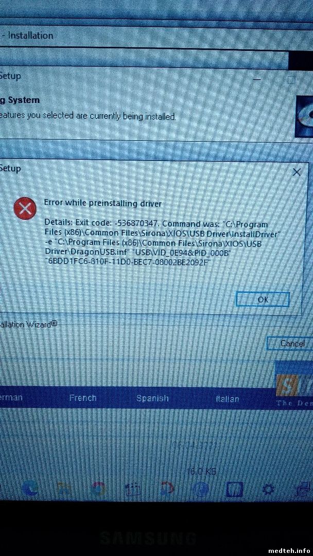

madmac, еле как установил ПО. Теперь нужен драйвер, имеющиеся образы XIOS 003 выдаёт ошибку. В образе по новее драйвера на D3403 возможно отсутствуют.
Так xios (D3495, синий датчик с плоским разъёмом), xios plus (D3495, синий датчик с круглым разъёмом) или sidexis intraoral (D3403, чёрный датчик)?
Если xios, все дрова на диске, кроме файлов установки датчика и коррекции - они на отдельном мелком CD.
Если плюс - по дровам аналогично, файлы датчика читаются с самого датчика. Про чёрный ... без дискеты даже не мечтай.

madmac, да, чёрный и usb box-ом. Файлы есть, кроме самого драйвера, как-то у меня это всё уже получалось и всё работало.
Сейчас нет самих драйверов. Думаю, в xios 003 (с сайта) она есть. Но при её установке возникает ошибка. Датчик в приложении прописан уже, просто в диспетчере не определяется сам usb box.

Так это и не xios. Его дрова должны быть в самом сидексис. Вот только тогда 10-ки не было ...
Цитата yusupovd92 ()
думаю, в xios 003 (с сайта) она есть.
Там нет. Ошибка про отсутствие потребного драйвера для самого юсб порта.
