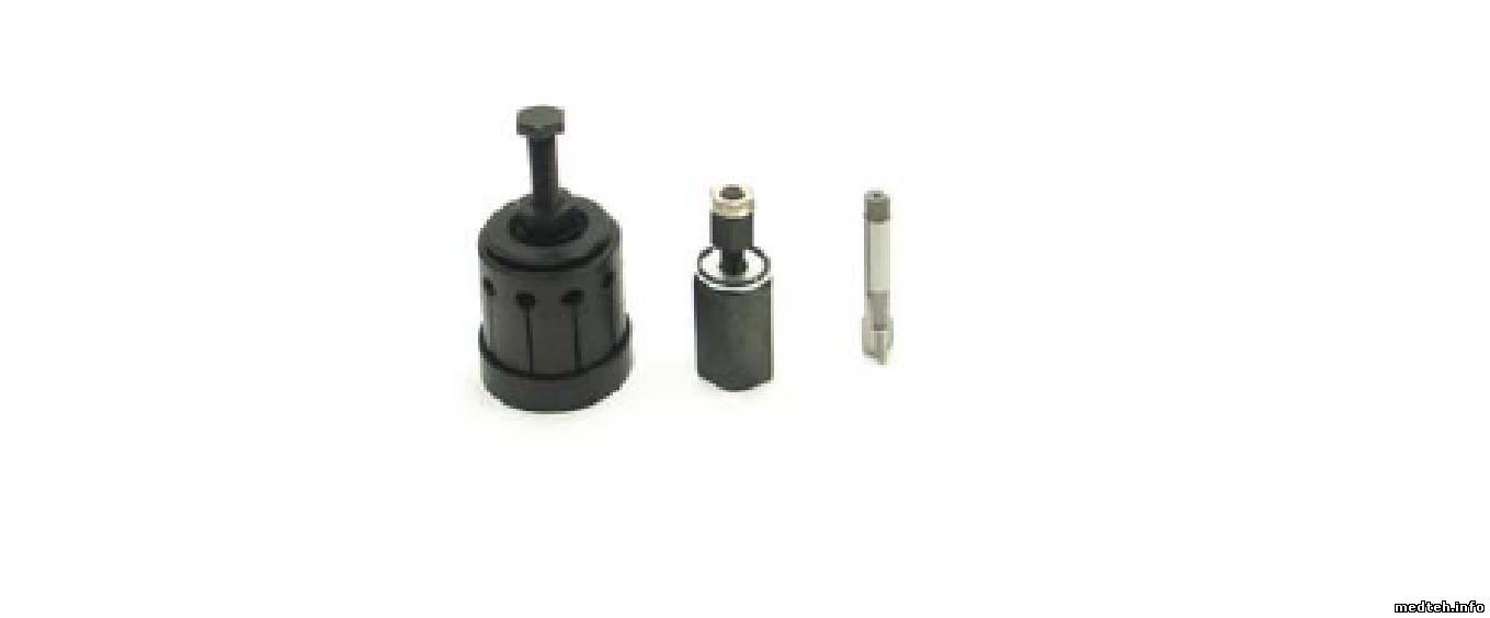

andrukaДата: Четверг, 28.Фев.2013, 14:51 | Сообщение # 14
У вас сообщений: 276
Снимаются и устанавливаются(!) специальным съемником.
Инструкция ниже.
Cуществует два варианта съемника - под "старые" подшипники 6204 (D47, d20) и "новые" подшипники 6304 (D52, d20).
В комплекте "для старого" идет ещё и метчик для нарезания резьбы на пальце маховика (её не было, на компрессорах до сентября 2006 г).
В т.ч. этим съемником можно снимать подшипники без внешней обоймы!
SM-SP-02-2-2008.pdf (328.8 Kb)

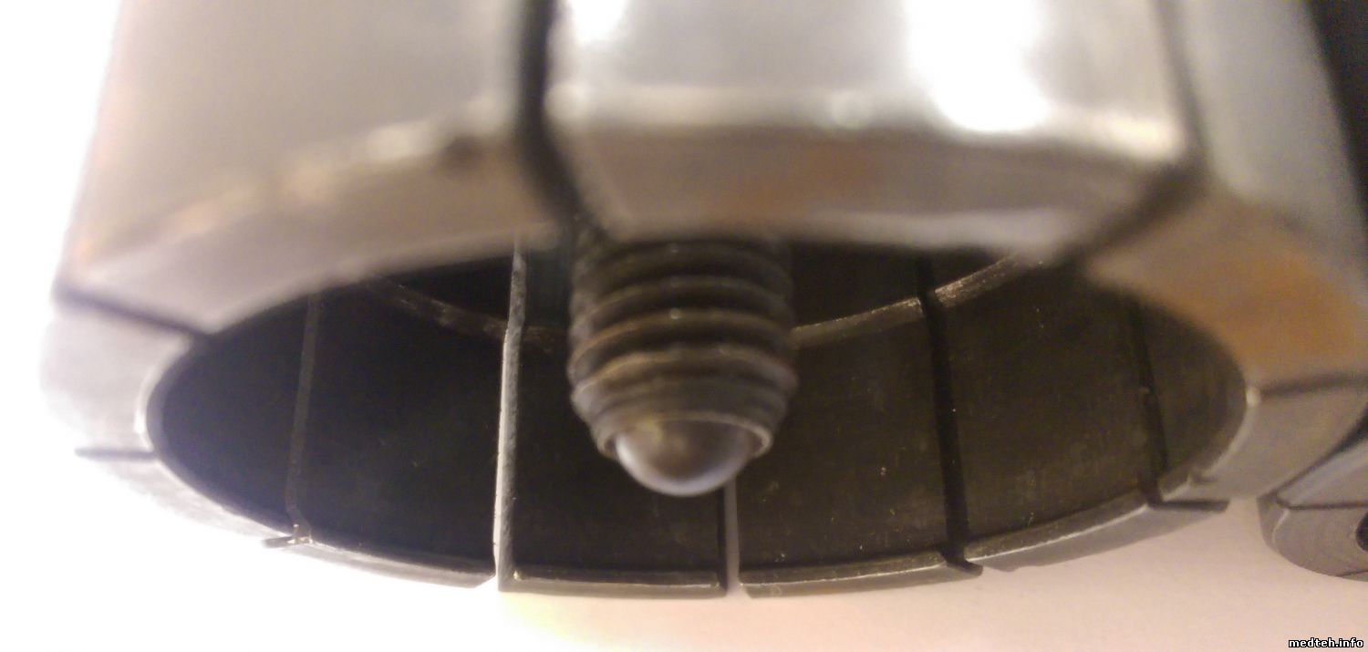

medtech_krskДата: Четверг, 28.Фев.2013, 14:53 | Сообщение # 26
У вас сообщений: 291
Для этого есть специальный съемник. Сам не видел, но ребята из Колечка рассказывали. Они же подсказали, что вполне можно вместо него обойтись болтом и шариком из подшипника. В маховике есть отверстия. Там фиксатор вкручен. Особых сложностей не возникло.

bektyishДата: Четверг, 28.Фев.2013, 14:54 | Сообщение # 29
можно обойтись болтом и шариком из подшипника
bektyishДата: Четверг, 28.Фев.2013, 14:54 | Сообщение # 30
"Статор назад снимите и поставьте новый." - помешает болт в нижней части , его прикрывает корпус компрессора
