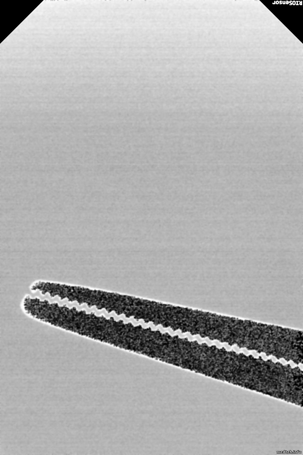

Получили радиовизиограф "RIOsensor model RIS500", программу установил, снимки есть, но очень плохого качества.
Тут же, на этом же рентгенаппарате, не меняя настроек, делаю снимок на визиограф FONO, нормальные снимки, на этом большая зернистость, как будто перебит снимок. Пробовал уменьшить дозу вдвое, ничего не изменилось.
При установке было окошко с надписью запустить файл батник "калибровка", запускал,
Как вообще на визиографе делается калибровка?
Или это просто датчик ( https://stomshop.pro/docs/ray-ris500-instruction.pdf ) неисправный?
Что можно сделать?

Ох уж эти RioSensor. Наверное, ещё и купили на Стомшопе.
У этих датчиков большое количество брака. Покупатель в надежде сэкономить - платит дважды.
Уже два моих клиента погорели на этом. Поэтому, если купили в городе, то обязательно пригласите компанию, продавшую датчик.
Если на просторах интернета, то надо договариваться и отправлять обратно, и лучше доплатить и купить, что-нибудь получше. Например, GXS-700 от Gendex или EzSensor от Vatech. Ну, а если продали вы, то решайте со своими поставщиками.

Спасибо за участие.
Покупали не на стомшопе, просто инструкция оттуда скачана.
А с аппаратом тут всё не просто оказалось, завтра ещё проверю этот датчик с другим рентгенаппаратом, там видно будет.
