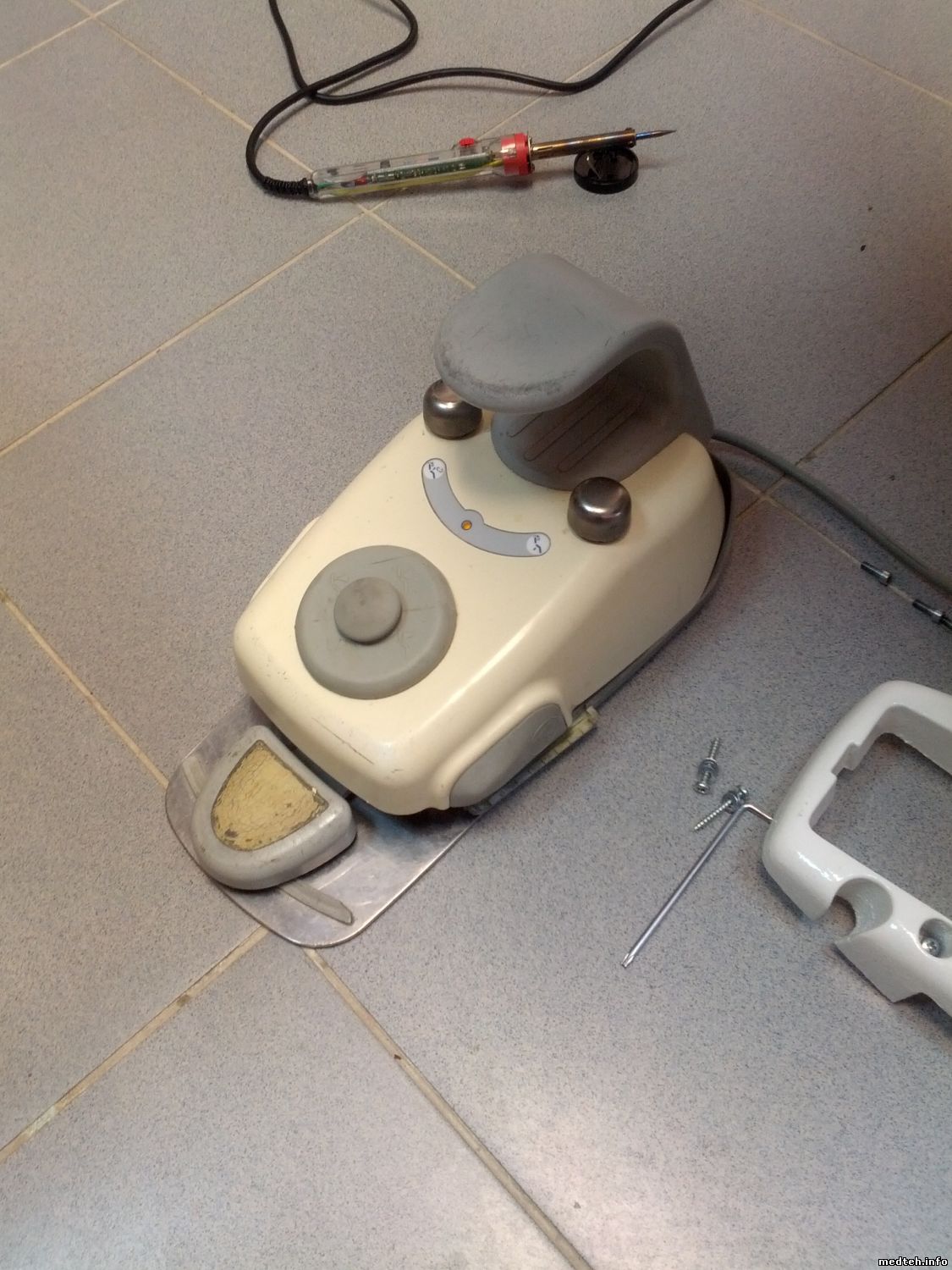

Здравствуйте коллеги.
Стоматологическая установка Stern Weber S300 CONTINENTAL итальянской фирмы CEFLA S.C., SN 71400100, 2002 г/в..
Помогите, пожалуйста, разобраться с очень умной системой.
Суть проблемы: при попытке работать мотором плата управления (97692900) включает продувку, воздух на спрей и свет, но отказывается запускать мотор. Обороты на дисплее меняются и в ручном режиме и с педали, реле щёлкают элементы на плате мотора все живые, мотор живой, провода целые.
Доктор говорит, что ранее такая проблема была и заключалась в неисправности педали.
Вскрыл педаль и понял, что мозгов в ней ... Умная, в общем (97040387). Та, которую надо не только двигать, но и нажимать.
Изучение мануалов показало, что платы мотора с таким номером в документации нет, и система работает по CAN шине. Разъёмы для всех плат, в принципе, одни и те же, поэтому, наверное, сигналы и напряжения там идентичны (как мне кажется) и в инструкции описаны (очень кратко, назначение разъёмов, основные элементы, настройка). Это не проблема.
Проблема, я думаю, в CAN. Мануал пишет про Test the Can bus signals with the special Digit System Tester. Естественно, у меня его нет и взять негде.
Внимание вопрос: если заменить педаль с "мозгами" на другую (например, 97040386 обычная, с потенциометром), то заведётся ли?
Надо ли будет что-то перенастраивать где либо (программно или аппаратно) или вставил в разъём и работает (чёт сомневаюсь)?
Или может я всё усложнил и есть способ проще? blush
P.S. Нашёл один оборванный провод в общем кабеле педали, но не завелось. unknown
