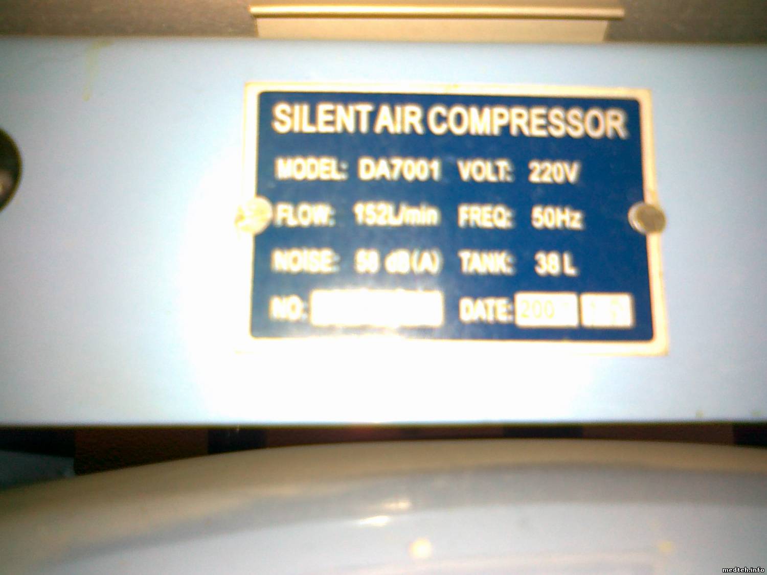

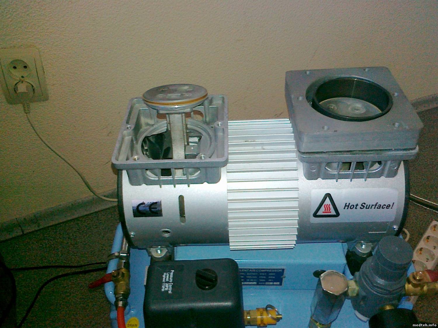

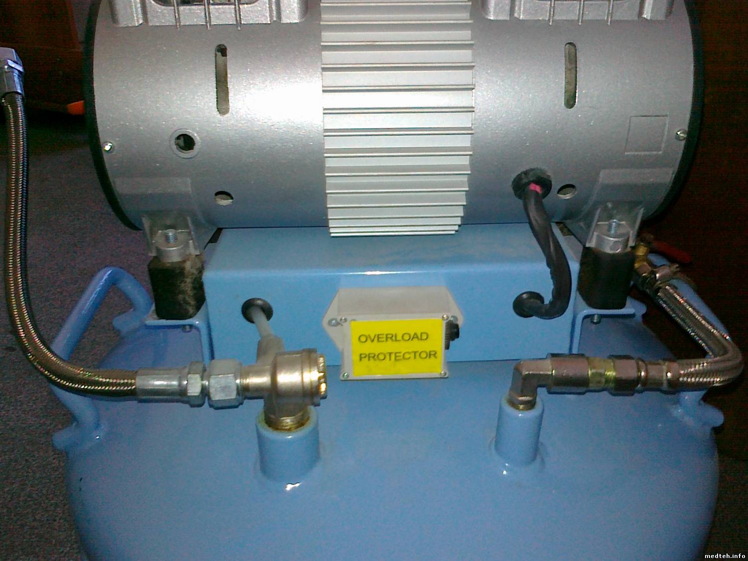

Есть компрессор китайский безмасленный, поработал года два без воздушного фильтра.
Грелся и отключался по тепловой защите.
Когда разобрал большого износа или поломок необнаружил.
Может еще год проработает.
Вопрос, стоит ли его смзывать и если нужно то чем?

monstr07Дата: Воскресенье, 24.Окт.2010, 14:38 | Сообщение # 5
У вас сообщений: 54
Вот фото, компрнссор безмасленный.
Стоит ли смазывать и чем?

В безмасленных компрессорах поршневые кольца изготовлены из пластика с минимальным трением. Он изнашивается и оседает в картере в виде пыли. Когда износиться до предела, в картере появляется металлическая пыль. Слышны посторонние звуки.
Сила тока увеличивается, срабатывает защита. Но защита может сработать ложно. Возможные причины: 1) дефектный автомат защиты; 2) одновременный пуск этого компрессора и другого потребителя.
Понаблюдай, замерь силу тока. Дефектный пусковой конденсатор также может влиять.

Нет.

Нельзя смазывать смазка разрушает пластиковые кольца да и толку на 2 секунды. И нельзя смазывать закрытые подшибники!!!!

Quote (monstr07)
надо проверить напряжение, многие моторы расчитаны на 230В(допуск минимум 208В), а при наших просадках ниже нижнего предела ему тяжело запускаться и крутиться. вот и перегрев
