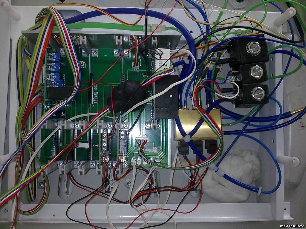

Имеется установка Smile Mini04.
У которой микромотор сам по себе включается и работает на средних где то оборотах. Может пройти 5, 10, 20 минут, а может и сразу сам включится, при включении установки.
При этом вода и воздух не включаются.
Педаль, шланг, микровыключатель не при чем.
На плате, которая отвечает за микромотор (SMC) были заменены электролиты, микросхема LN723CN, транзистор TIP142
От педали работает как задумано.
Кто сталкивался и подскажет как решить данную проблему? :)
Недавно сталкивался с подобным. На плате была куча следов разных жидкостей (вода, масло). Проблема решилась тщательной промывкой платы и всех разъемов спиртом и клинером.
KikulДата: Понедельник, 30.Сен.2019, 18:32 | Сообщение # 37
У вас сообщений: 113
К сожалению внутренности столика, в том числе и платы чистые, без следов каких либо жидкостей(
Yulana34Дата: Понедельник, 30.Сен.2019, 18:55 | Сообщение # 38
У вас сообщений: 2578
Kikul,
В таком случае могу только пожелать удачи.
В хранилище есть все схемы.
