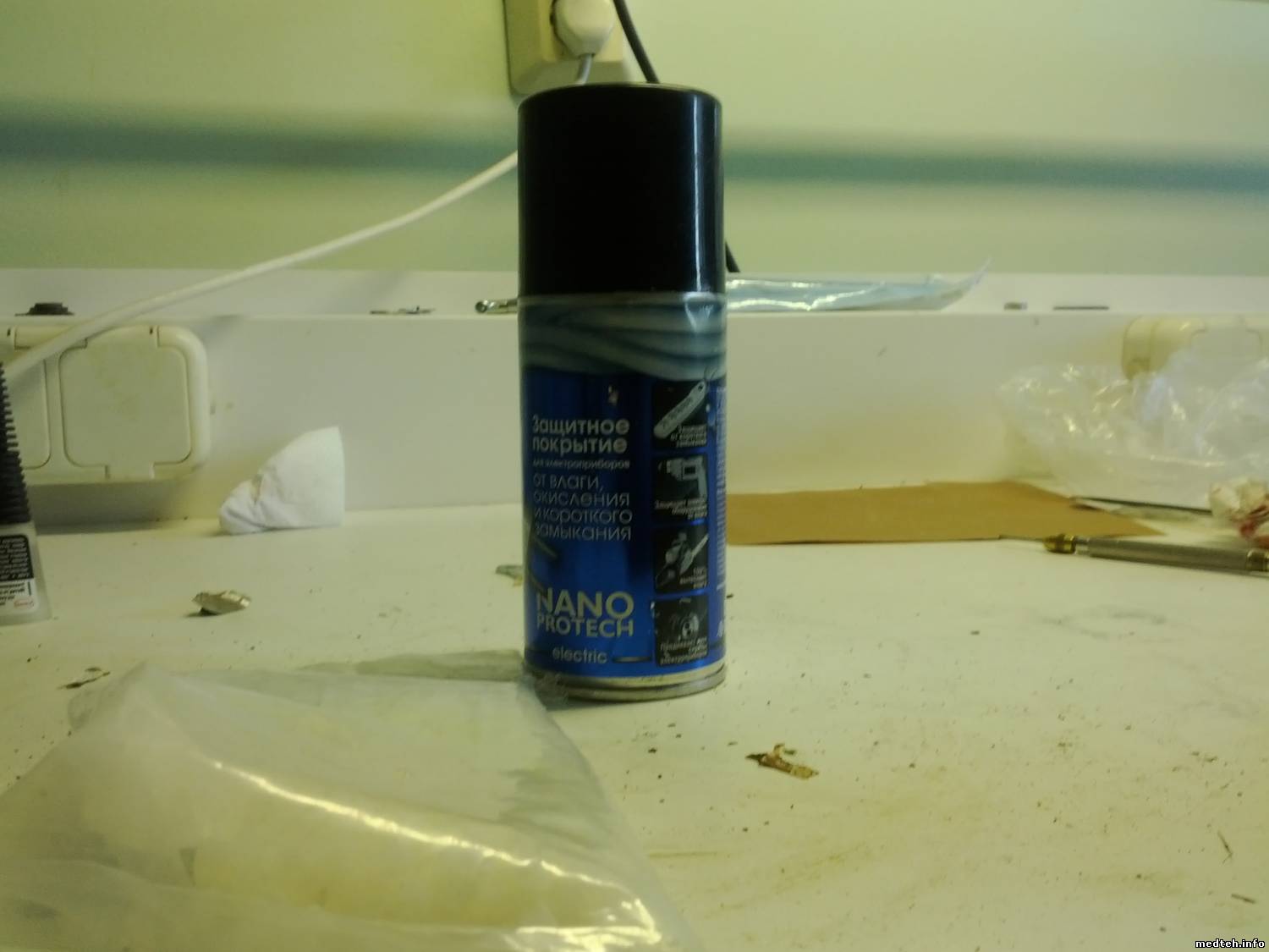

МастерБакуДата: Среда, 31.Окт.2012, 12:14 | Сообщение # 52
продукция компании http://nanoprotech.ru/ очень интересна. может кто пользовался?
МастерБакуДата: Четверг, 01.Ноя.2012, 13:01 | Сообщение # 53
http://www.youtube.com/user/NANOPROTECHru впечатляет, кто пользовался ?
bigДата: Четверг, 01.Ноя.2012, 23:47 | Сообщение # 54
Quote (мастерБаку)
впечатляет
Ещё как. С первого взгляда кажется, что применяемое вещество - диэлектрик или изолятор. Тогда, как же происходит контакт между щётками и коллектором электродрели ?
babysh-mДата: Пятница, 02.Ноя.2012, 06:20 | Сообщение # 55
Quote (мастерБаку)
впечатляет
процентов на 99 обыкновенное надувательство!!!!
МастерБакуДата: Пятница, 02.Ноя.2012, 10:31 | Сообщение # 56
Quote (big)
Quote (babysh-m)
а вдруг ?! пригласил их сюда. не придут - значит babysh-m, прав ,хотя он всегда прав ! но 1% оставил на чудо. biggrin

V_A_S_HДата: Суббота, 03.Ноя.2012, 21:17 | Сообщение # 58
У вас сообщений: 315
Инженер электромеханик
Оренбург
Quote (мастерБаку)
Я пользовался и пользуюсь.ВЕСЧ !!!!! Видел совственными глазами плавающий в ведре(прозрачном) фен для волос.Плавал правдо не очень долго,дня два или три.Сам использовал на контакторных электродах cattany,промыли систему какои то дрянью и изоляция полопалась.Начались ложные срабатывания LASH и LASHco.Долго мучался с термоусадкой,силиконом,лаками икрасками.Случайно увидел фен,вспомнил про замок калитки у родителя(заливает водой в дождь)купил(350 руб),вспомнил про cattany,обработал.Год уже не было проблем.До замка так и не добрался. В общем всем рекомендую. Ребята которые купали фен съехали кудато и координат не оставили.Скоро балон кончится(реально на долго хватает) мне будет его не хватать.
NANOPROTECHДата: Вторник, 06.Ноя.2012, 12:24 | Сообщение # 59
Quote (мастерБаку)
В связи с тем, что:
- руководство и технические специалисты ООО «ИНТЕХ» не участвуют в дискуссиях неофициального характера,
- предлагаемый формат общения не предусмотрен расписанием;
уважаемому инициатору диалога предлагается направить в ООО «ИНТЕХ» официальное письмо от организации, которую он представляет, для получения документального ответа. Выражаем заинтересованность в совместном обсуждении интересующих Вас вопросов по продукции в ходе личной встречи в Санкт-Петербурге.
За нестандартный подход к пропаганде нашего продукта, при дальнейшем сотрудничестве, для Вас предусматривается скидка.
V_A_S_HДата: Среда, 07.Ноя.2012, 05:30 | Сообщение # 60
Оренбург
Quote (NANOPROTECH)
Прогиб официально зафиксирован rofl мастерБаку будеш брать и на меня возьми,со скидкой.
V_A_S_HДата: Понедельник, 12.Ноя.2012, 11:19 | Сообщение # 61
Оренбург
Что бы не быть голословным.Недавно залил этой штукой вакумный электроклапан (разъем) избавился от лампочки CH на своем форде!Волшебная весч. yes
levschaДата: Понедельник, 12.Ноя.2012, 19:20 | Сообщение # 62
У вас сообщений: 1440
Сочи(Адлер)
V_A_S_H, а что за структура у него,типа лака?
V_A_S_HДата: Понедельник, 12.Ноя.2012, 21:30 | Сообщение # 63
Оренбург
levscha, Нет,похожа на масло или олифу (а может быть как мовиль )только очень жидкую.Высохшую не щупал.Наверное ближе к мовилю,в инструкции;нанести,выдержать 10 минут,собрать.По истечении 10 минут все еще жидкая.

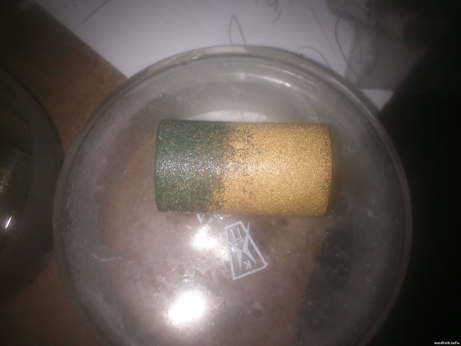

DillerДата: Пятница, 30.Ноя.2012, 02:59 | Сообщение # 64
У вас сообщений: 124
Республика Крым
Подскажите,чем залить фильтрующий элемент-конденсат не вовремя сливали и окислился сильно!Пробовал калошей,перекисью-неэффективно!
TexnikimsДата: Пятница, 30.Ноя.2012, 09:14 | Сообщение # 65
У вас сообщений: 549
Сервисный Инженер
МО Люберцы
Diller, брось её в ультразвуковую мойку на час, ещё мне советовали эти фильтры газом обжигать,но я не пробовал,не везде газ есть biggrin
МастерБакуДата: Пятница, 30.Ноя.2012, 09:49 | Сообщение # 66
очень эффективно очищается бытовой химией для удаления накипи . но потом очень быстро окисляется,притом вся. shok biggrin
после обработки промыть в растворе соды.
Сообщение отредактировал МастерБаку - Суббота, 01.Дек.2012, 10:50
TexnikimsДата: Пятница, 30.Ноя.2012, 10:28 | Сообщение # 67
Сервисный Инженер
МО Люберцы
big говорит что ещё химия типа Силит помогает.
Сообщение отредактировал Texnikims - Пятница, 30.Ноя.2012, 10:32
art-i-kДата: Пятница, 30.Ноя.2012, 10:55 | Сообщение # 68
Quote (Diller)
Замочи на час в польском средстве для мытья туалетов TYTAN и будет тебе счастье.Уже лет 10 пользуюсь-сила.Его прелесть в том,что выедает всю органику и отложения божественно при абсолютной нейтральности к резине и силиконовым капиллярам.Вот металл желательно не передерживать-может поменять цвет.
DillerДата: Пятница, 30.Ноя.2012, 15:13 | Сообщение # 69
Республика Крым
Спасибо за советы,попробую!
keeperCurandaciДата: Вторник, 15.Окт.2013, 22:39 | Сообщение # 70
Стоматология и больше
Алма-Ата
прокипяти в течении 3 минут в соляной кислоте, можно (отбел) тоже использовать, у техников всегда такое найдется, потом промой в воде хорошенько.
