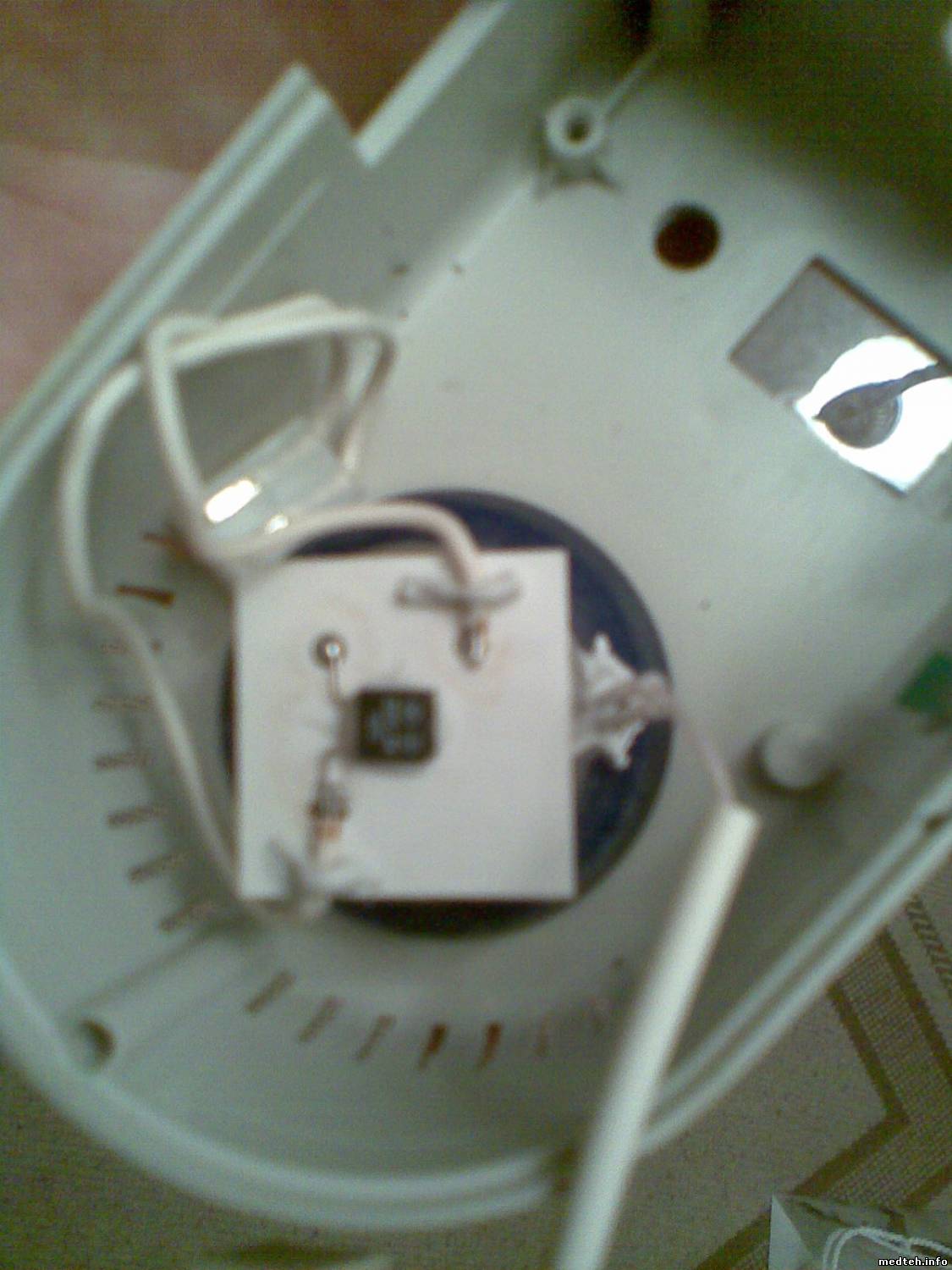

Народ вот такой вопрос.воскотопка включаем,выставляем температуру,через секунду идет сброс,замеряю напряжение на концах нагревательного элемента напряжение есть но скачет,стрелка тестера скачет от 0 до 200 туда сюда непереставая.Один конец идет непрямую,второй через эту штуку(что на фото под кондером,фотка лучше неполучается,три ноги сама как маленький боченок разрезанный вдоль на 1/3,маркировка 131-6,ниже WJ71)что это за штукуевина и как ее проверить на работоспособность?

trual, да Аверон,ток там сетки нет...там вот такая штукуевина еще стоит...нагреватьль звонится примерно 350 ом...а вот после этой штуки напряжения нет...

Quote (levscha)
Может быть это аварийный предохранитель по температуре? Я подобное встречал в итальянских гласперленовых стерилизаторах.
Просто перегорает.
Поищи цифры на этой детали.
levschaДата: Среда, 02.Фев.2011, 18:53 | Сообщение # 5
У вас сообщений: 1440
Сочи(Адлер)
Quote (big)
250в,2А,145 градусов С
les_nik_178Дата: Среда, 02.Фев.2011, 19:00 | Сообщение # 6
У вас сообщений: 1094
Far East
Сам себе и ответил biggrin Это обычный тепловой предохранитель. Вместо него можно поставить даже восстанавливающийся. Стоят в поттерах и некоторых электрочайниках. Цена около 40 рублей.
Сообщение отредактировал les_nik_178 - Среда, 02.Фев.2011, 19:01
levschaДата: Среда, 02.Фев.2011, 19:30 | Сообщение # 7
Сочи(Адлер)
big, les_nik_178, trual, Спасибо yes завтра пойду искать...
levschaДата: Четверг, 10.Фев.2011, 20:03 | Сообщение # 8
Сочи(Адлер)
Нашел...все работает...еше раз Спасибо всем!!! yes
