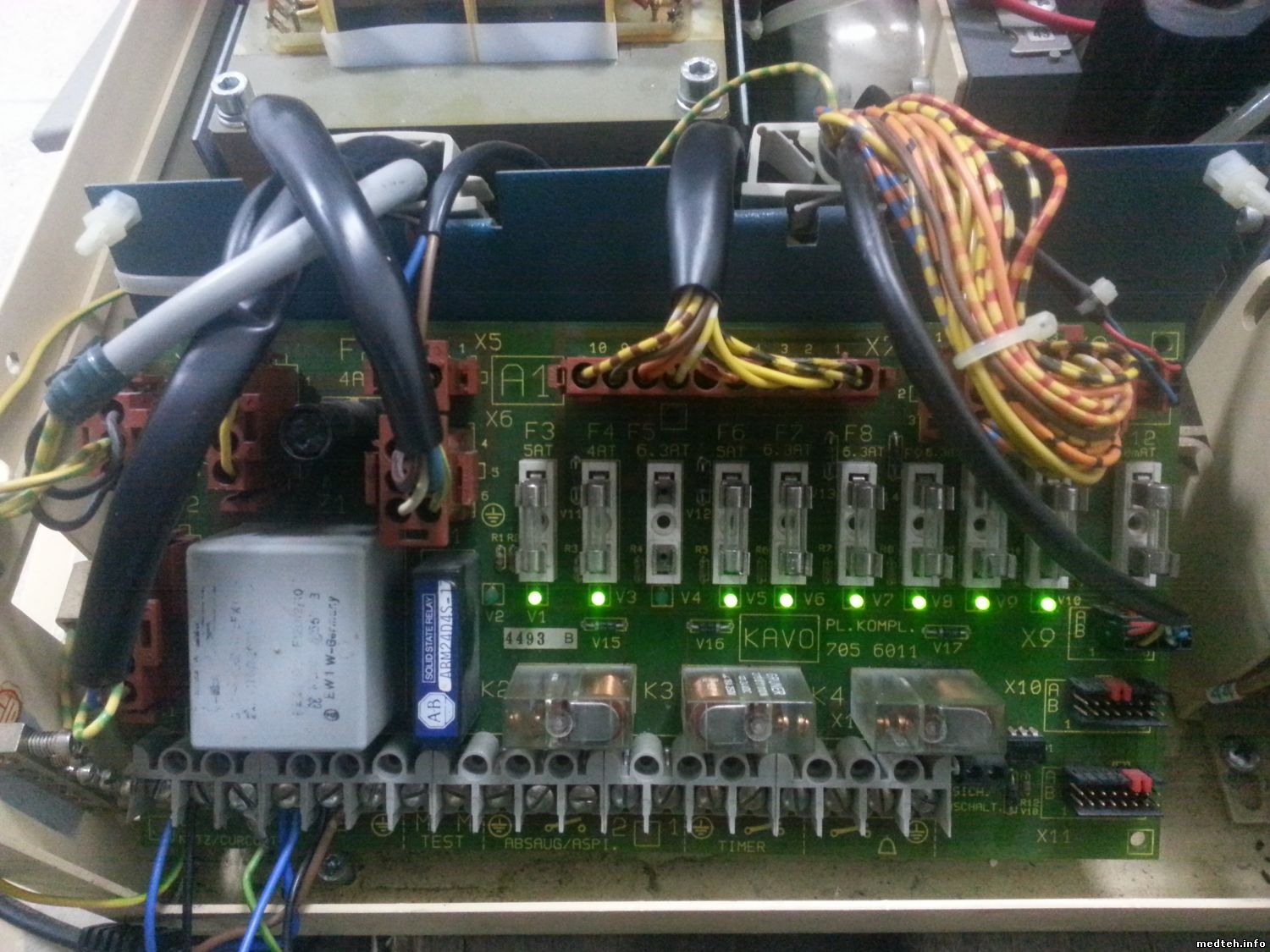

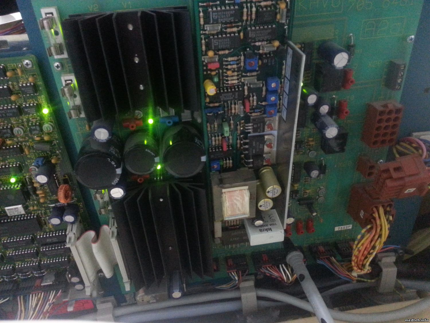

Нужна помощь, имеется аппарат KaVo estetica 1042, проблема в том что оба пульта молчат, в том числе и педаль, действия никакие провести нельзя. Кто то сталкивался с таким, что может быть и как лечить? Фото приложу, может поможет.(про предохранитель и разъем знаю). В верхней части колодки есть +6.5В +10В +24В +32В. Лампа не включается, реле не клацают unknown
Сообщение отредактировал Butko-Ilya - Суббота, 25.Мар.2017, 01:11

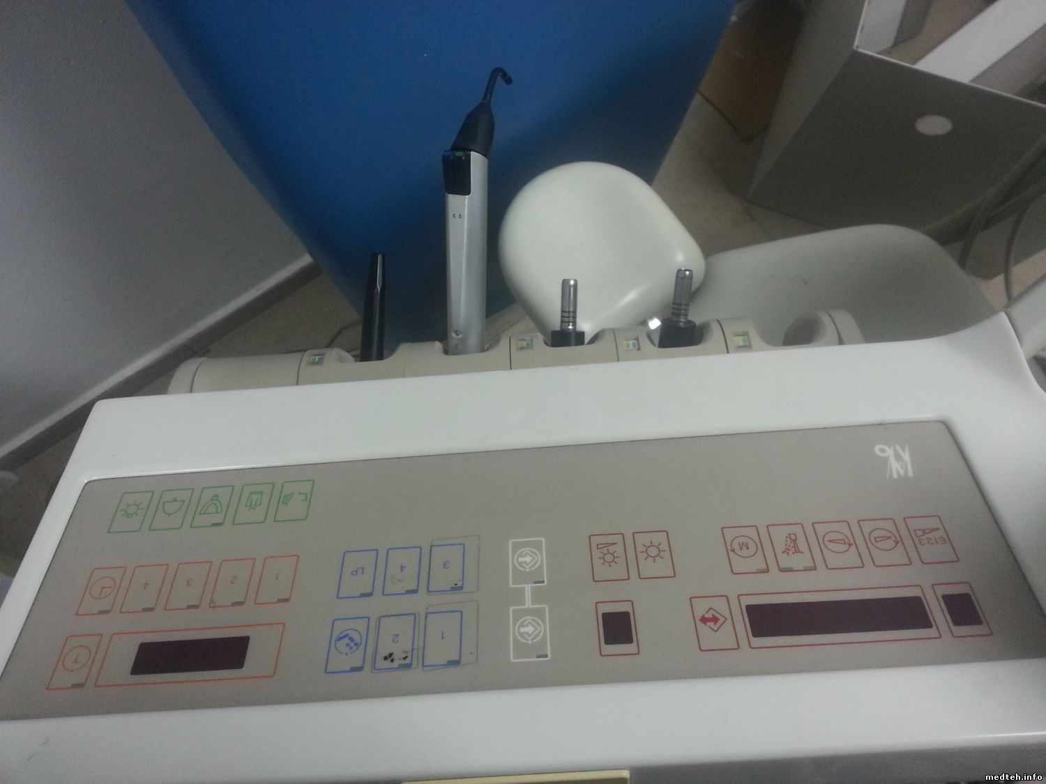

Может кто подскажет решение проблемы. Имеется установка KaVo Еstetica 1042. Не могу настроить часы. Выполняю настройку по инструкции, в конце нажимаю кнопку "часы" , звучит "биип", циферблат показывает время, которое стоит на месте.
Если нажать таймер, то потом кнопка "часы" не активизируется, сколько не нажимай на неё ..., табло ничего не показывает.
В общем таймер работает в штатном режиме, а с часами полная лажа ...
Буду благодарен за советы в решении данной проблемы.

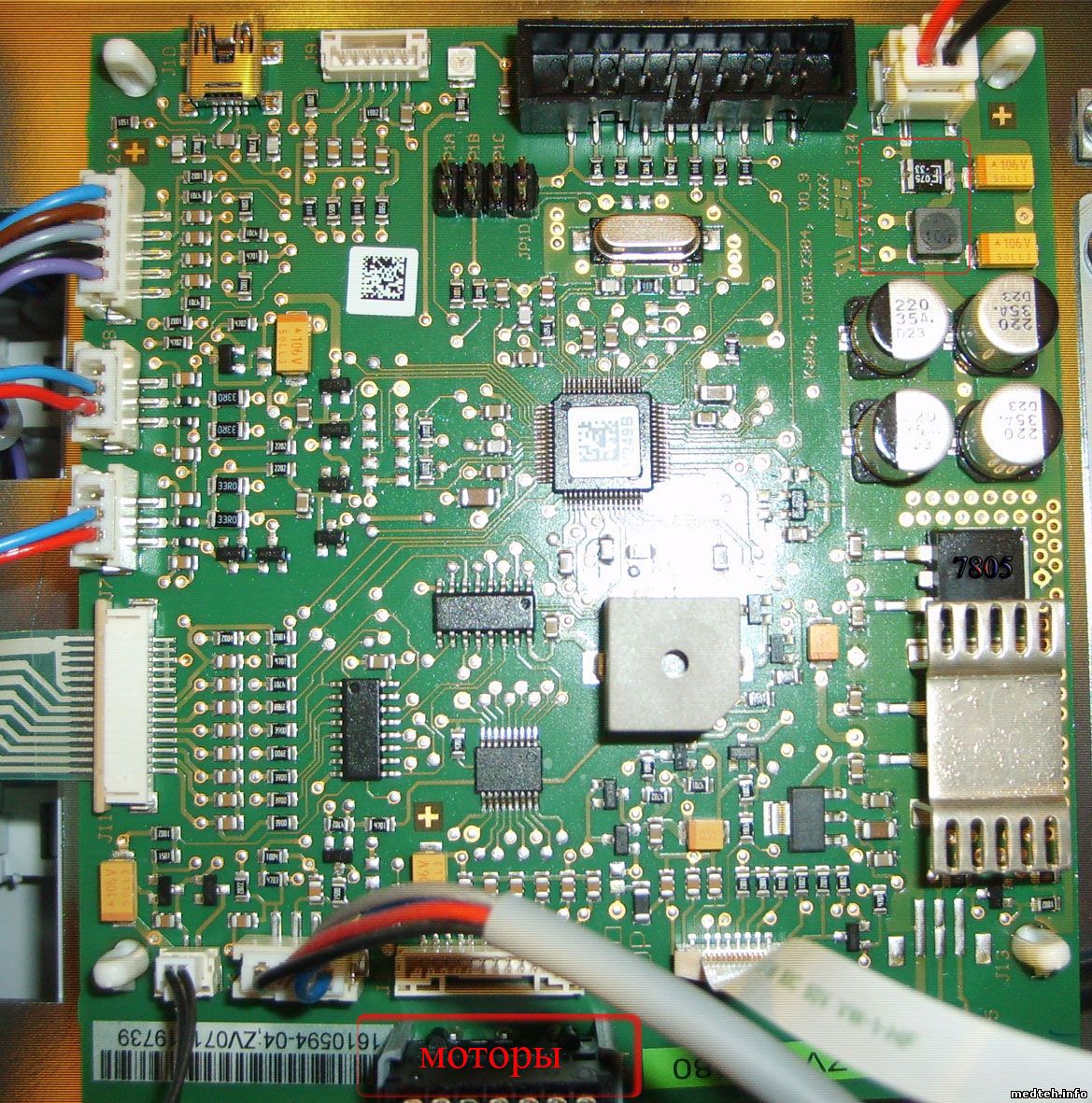

vlad-ghost, добрый вечер у меня кресло Kavo 1056. и такая же проблнма спинка не поднимается можете помочь как починить и вчем проблема Спасибо взаранеею если есть схема тожже спасибо!
Dimitri_d
77777Дата: Воскресенье, 16.Дек.2018, 22:28 | Сообщение # 135
У вас сообщений: 139
наблюдатель
очень много причин - через форум это не получится , ищите официалов , местных
dimitri_dДата: Воскресенье, 16.Дек.2018, 22:37 | Сообщение # 136
Dental
Греция
Athens
Сборка бразильская и техники не находят без схемы причины. я нахожусь в Греции. Плата управления моторами как я понимаю бразильская не родная! Вы не подскажете как калиибровать через педаль?
Dimitri_d
77777Дата: Воскресенье, 16.Дек.2018, 23:31 | Сообщение # 137
наблюдатель
если плата не родная помочь не смогу
art-i-kДата: Понедельник, 17.Дек.2018, 09:08 | Сообщение # 138
Так может и калибровать как бразильскую. На пульте блока врача кнопка "треугольник в кружечке" имеется ?

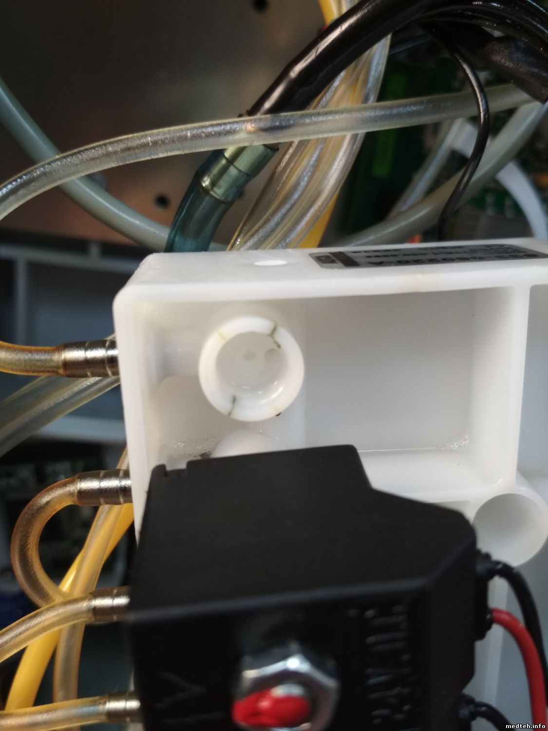

Внутри травят соединения по воздуху и всё в масле, кажется даже корпус блока клапанов лопнул.
Пока в клинике мельком открыл посмотрел.
В ЛС пусто unknown
МастерБакуДата: Четверг, 12.Дек.2019, 13:37 | Сообщение # 145
Отвлёкся на пару железок. blush
Всё в масле - потому что вентиляторы дуют во внутрь, не страшно.
Блок клапанов идёт в сборе, материал - полиэтилен высокого давления - хрен заклеишь . nea
Включай смекалку. Так бывает иногда, почему - хз (вернее, знаю, но не скажу тут).

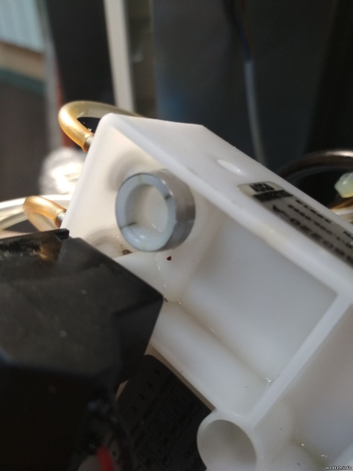

В общем, лопнули три шейки с резьбами под клапана на блоке. Выточил кольца с нержавейки в натяг и посадил клапана на анаэробный герметик. Пока работает, понятно что временная мера, по хорошему надо сразу ставить такие колечки и тогда может и на дольше хватит. Я так понимаю это достаточно распространенная проблема, а блок клапанов продают только в сборе.
И врят ли это изделие можно купить у производителя Asko numatics.

Это только клапана, основание неизвестно кто спроектировал и сделал. Проблема распространёная. Ремонт красивый. good Сам точил?
Я делаю по сути также, но проще, быстрее и с темже результатом.
Хороший ремонт, с классными фотографиями good

Это только клапана, основание неизвестно кто спроектировал и сделал. Проблема распространёная. Ремонт красивый. Сам точил?
Да сам. Долго работал на производстве механиком, там ты и токарь, и пекарь, и аптекарь.
За токарный станок вообще ежедневно вставать приходилось.
Но тут можно и без станка. Кольцо нужно сделать внутренним диаметром 11 мм, наружный не более 13, высота 7 мм.
Найти подходящую трубку, внутри и снаружи можно расточить, зажав в патрон дрели и используя зуботехнический мотор, отрезать им же.

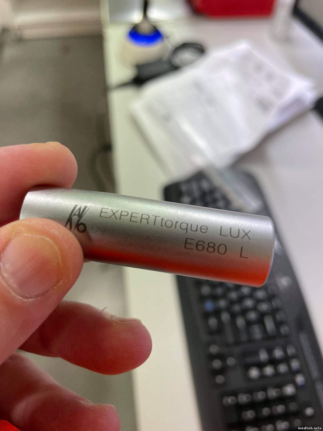

Всем привет!
Может кто поделиться деталировкой (Схема разборки и spare parts) для KAVO EXPERTtorque LUX E680 L?
Заранее благодарю!

1965njkzДата: Среда, 12.Май.2021, 15:22 | Сообщение # 159
У вас сообщений: 105
Великий Новгород
На KAVO вряд ли схема будет ... Они кроме мануала ничего не дают.
МастерБакуДата: Среда, 12.Май.2021, 22:27 | Сообщение # 160
Свои в теме, остальным не положено.
