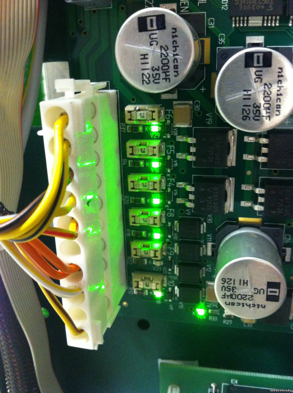

Такая же проблема. На установке работает только свет. На плате не горит светодиод рядом с предохранителем F9. Я его менял на новый, все включалось, работало 2-3 дня и предохранитель опять горел. Подскажите в чем может быть дело? Что может замыкать? Прилагаю фото платы и ссылку на видео.
Видео- http://youtu.be/bTJAnj12cEA

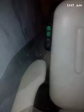

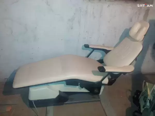

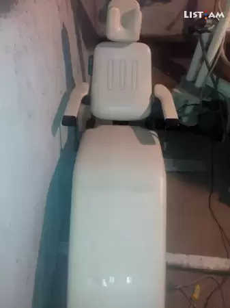

Неисправно КРЕСЛО а не стоматологическая установка.
Сегодня выходной я не могу сделать оригинальные фото но если Вас не затруднит наберите в поисковике KaVo Promedi E3066
там на аукционе www.List.am человек продает кресло, ну копия моего, и остатки машины ATLANTICA.

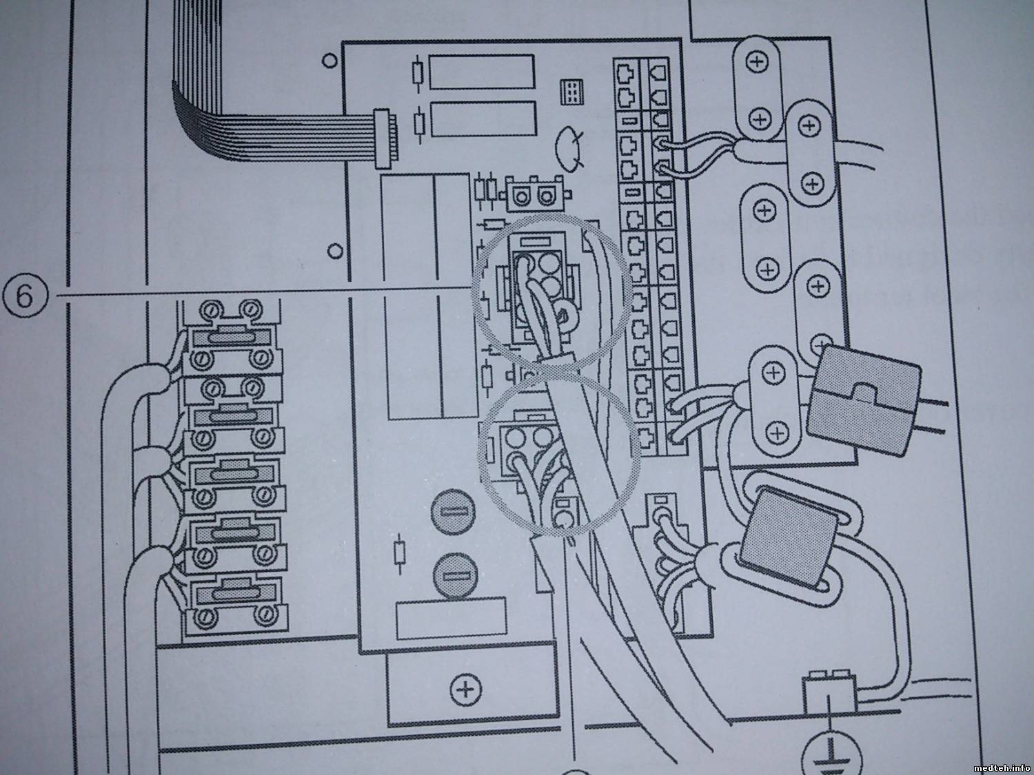

А если не секрет, что может вам дать фото блока управления. Он собран на стандартной восьмибитной микропроцессорной системе (8085 или 8032 я даже не рассматривал).
Управление двигателями- 5 реле, одно подключает фазу на остальные, двое коммутируют конденсаторы на обмотки двигателей, двое переключают пусковые и рабочие обмотки.
На плату процессора приходят хвосты от 4-х концевичков (2-справа возле ног, 2-за спиной возле пола), также хвост от датчика Холла с двигателя подъема, также шлейф с кросс-платы за спинкой кресла(на ней приходит шлейф пульта, два концевичка под плевательницей,датчик Холла от двигателя спинки, и еще один трехпроводный хвост, который идет в район плевательницы, его назначение я проследить не успел ).
Ну вот на словах как-то так.
В том что процессорная система работает, сомнений нет, она ведет себя очень осмысленно, пытается мне что-то сказать, ноя ее не понимаю и надеюсь на вашу подсказку.
