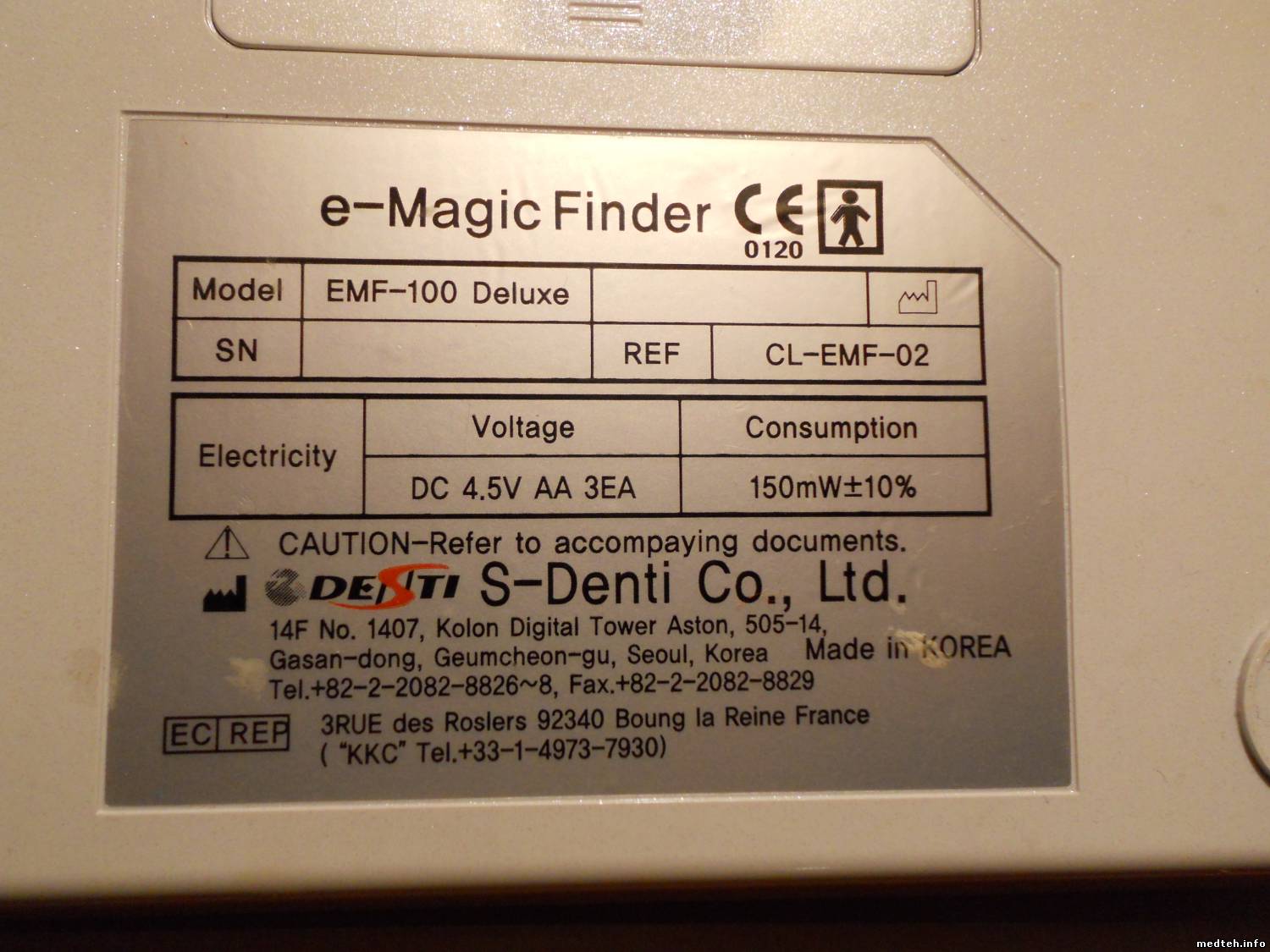

Апекслокатор EMF-100 DELUX - повышенное потребление эл.энергии, вместо 30 мА-120мА.

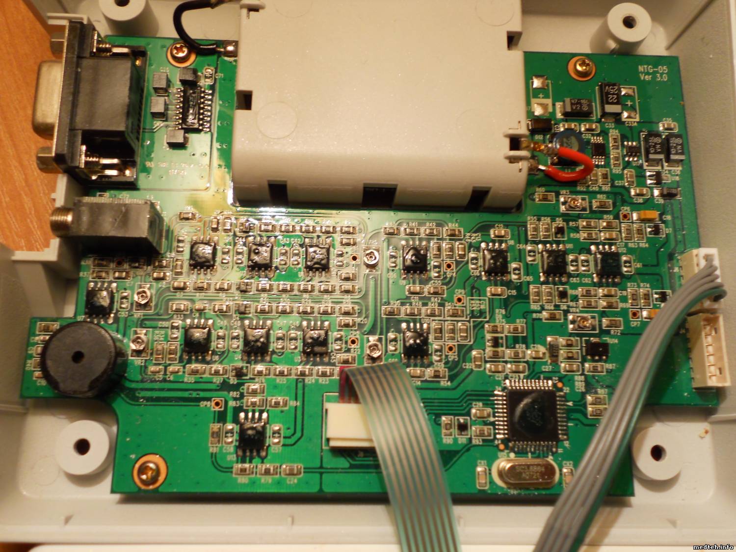

Одна из микросхем греется, но названия детали затёрты при предыдущем ремонте, помогите со схемой.

Скинь фотку платы - у меня такой в ремонте.
andrejosДата: Вторник, 01.Мар.2011, 15:06 | Сообщение # 3
радиоинженер
сочи
FF2F,ещё нет возможности прикреплять фото.М-ма по питанию +,сразу после диода и катушки,U16,если нетрудно,посмотри пожалуйста
FF2FДата: Четверг, 03.Мар.2011, 19:36 | Сообщение # 4
У вас сообщений: 427
Оно? Какую конкретно?
andrejosДата: Четверг, 03.Мар.2011, 20:55 | Сообщение # 5
радиоинженер
сочи
ОНО!прям около красного провода(+),маааленькая на 8 ножках!
FF2FДата: Четверг, 03.Мар.2011, 21:49 | Сообщение # 6
http://www.digchip.com/datasheets/parts/datasheet/280/MAX1796EUA.php Похоже-типа
Если ещё чтонь нужно спрашивай быстрее-послезавтра отдам Айболитам..
