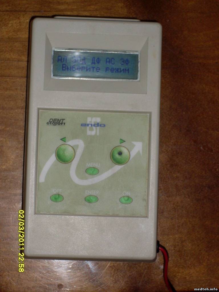

У прибора не работают режимы "Электрофорез", "Депофорез" и "Анодная стерилизация",т.е. отсутствует выходное напряжение. Остальные режимы - "Апекслокатор" и "ЭОД" - работают. Прибор работает от четырех пальчиковых батареек, соединенных попарно-параллельно, т.е. Uпит 3В. Выход прибора коммутируется двумя поляризованными реле РПС45. На плате обнаружены напряжения 5В и 25В. При включении "проблемных" режимов реле срабатывают, все что мог "прозвонил". Если кто-нибудь сталкивался с таким прибором, или есть какое-либо описание или схема (что вряд ли) очень прошу помочь.
