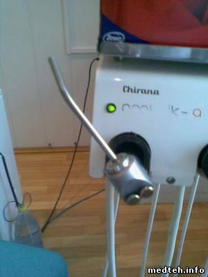

Стомат установка CHIRANA "Практик-а": при подаче воды - нажатии на клапан (фото) вода брызжет на руки.
Подскажите как разобрирается сее устройство

Ниже кнопок отверстие со шпилькой. Выталкиваешь ее- внутри клапанов пружинки- не потеряй.Чистишь седло,растягиваешь пружинку и собирай. В аварийном случае уплотнительное кольцо можно взять от клапана дешевой зажигалки .Удачи!

Бывает, откручивается крепление насадки (смотреть фото).

Силиконовая смазка хорошо помогает.

Еще там может быть стопор под гранёнку, на каждую кнопку отдельно.

Помогает чистка и можно поменять кнопки местами в идеале заменить Все прокладки в клапане

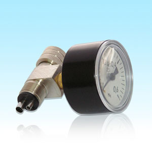

Коллеги, а кто может сам такую вещь собирал или есть такие по адекватной цене https://ru.aliexpress.com/store.....kxfX9z mail1

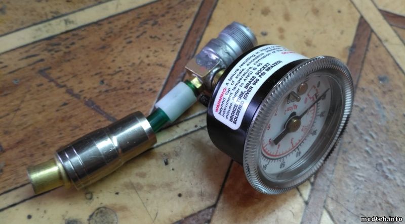

если понимаете что это такое и для чего - сделайте .
сделал себе очень давно .
http://savepic.ru/13218384.jpg
http://savepic.ru/13198928.jpg

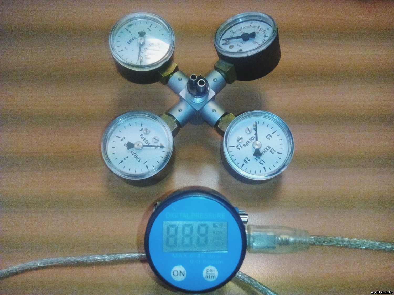

У нас есть, 2400 за штуку, на фото.
Относительно индикатора цифрового манометра - вполне себе хорошо,
но на сколько его хватит, неизвестно. Врёт в плюс, на одну десятку.
Купил на выставке DSCI, неделю назад.
Четырёхканальным пользуюсь больше 10 лет, цел и точен.

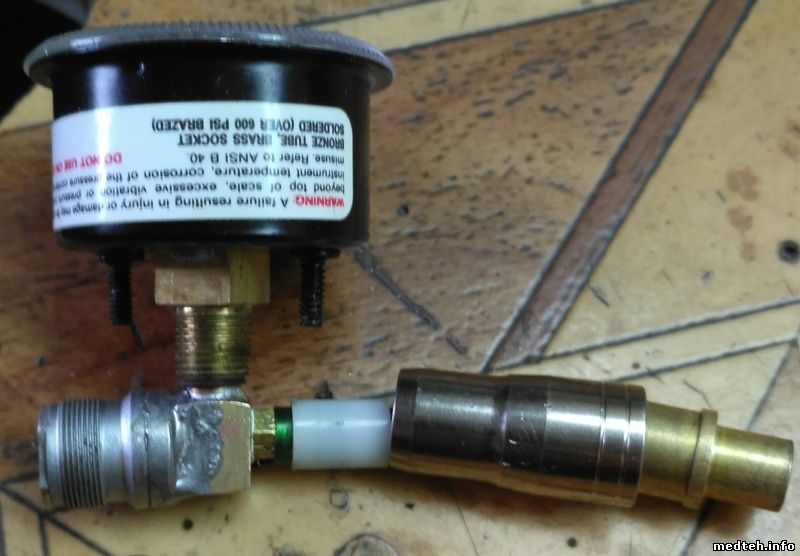

Мастер Баку, я на счет вашего прибора. Пару вопросов:
1. У Вас разъем стоит от рукава (мама), как в таком случае вы его подсоеденяете к рукаву установки?;
2. На тройники,что собран прибор, третий разъем заглушен полностью или как то регулируется,на фото не очень видно.
И еще, как человеку с большим опытом можно пару слов как по этому прибору настроить давление нужное на рукаве перед наконечником,если прибор фактически является тупиковый ,с манометром на конце,в отличии от работы турбинного наконечника, из которого воздух проходя через турбину выходит наружу и давление будет иное, если к нему подключить манометром​ в параллель, как это сделано во многих установках изначально. А есть установки, где встроенный манометр отсутствует и как отрегулировать,без данного прибора давление в рукаве не знаю, только по звуку пока и при приложении нагрузки на бор.
МастерБакуДата: Вторник, 14.Мар.2017, 15:19 | Сообщение # 19
закручиваю наконечник М4 , М6 ,В2 на разъём и прижимаю концом с оранжевой трубкой к выходу рабочего воздуха на шланге . сделано так ради универсальности и малого объёма. а для серьёзных работ есть и крест именной от каво.
и ещё пара измерителей от гнатуса валяются в загажнике.
заглушка на манометре - итог доработки.

Спасибо, теперь я понял как работает ваша конструкция. Сегодня сделал себе такую же. Так как заводскую мне никто не купит. А в таком разе работает заводской прибор? Что там играет роль наконечников?

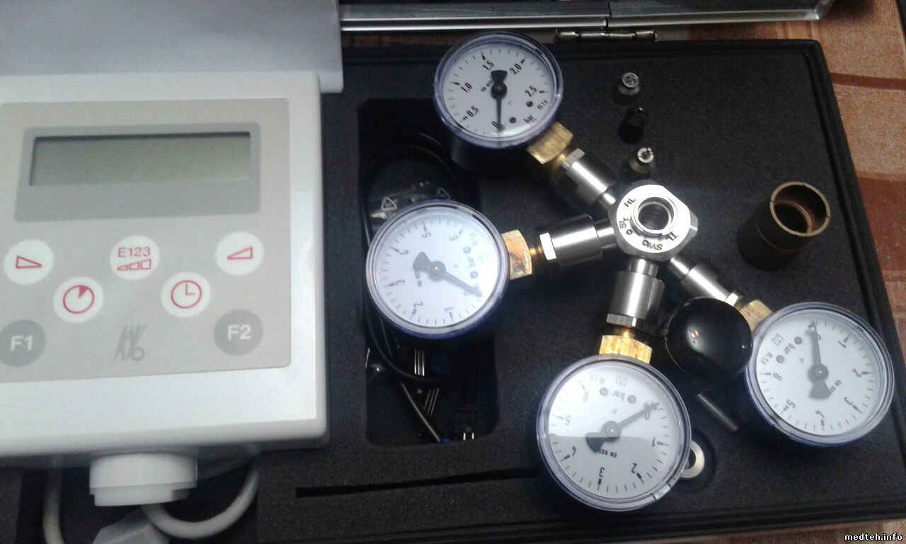

Мастер Баку,они что бывают идут в комплекте с установками? У нас с десяток хиродентов,так там нет встроенного прибора, может тоже в комплекте шли,так видать растащили до меня!:-):-):-)
МастерБакуДата: Вторник, 14.Мар.2017, 19:20 | Сообщение # 22
что такое заводской прибор ? если имеете ввиду измеритель с завода - то на него надо ещё одеть наконечник . при разных наконечниках давление подпора меняется biggrin те которые стоят на установках работают не корректно , показывая больше чем под наконечником . потому что после них ещё распределительный блок и шланг наконечника.
нет , завод продаёт их отдельно , сервис службе . те - иногда врачам ( умным)

МастерБаку, Все ясно,значить заводской измеритель сделан по сути как ваш самодельный,наконечник на него тоже прикручивается. Я сегодня закончил один измеритель,на В2, вот что у меня получилось, на днях соберу второй на М4 blush
