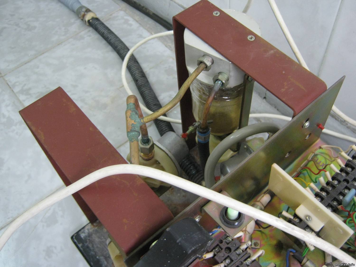

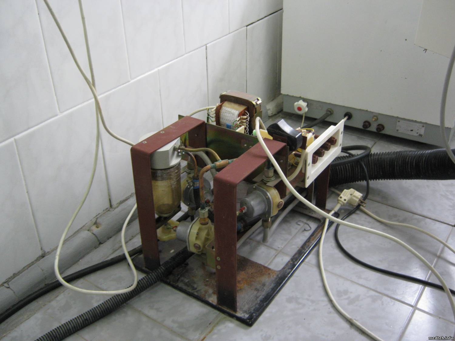

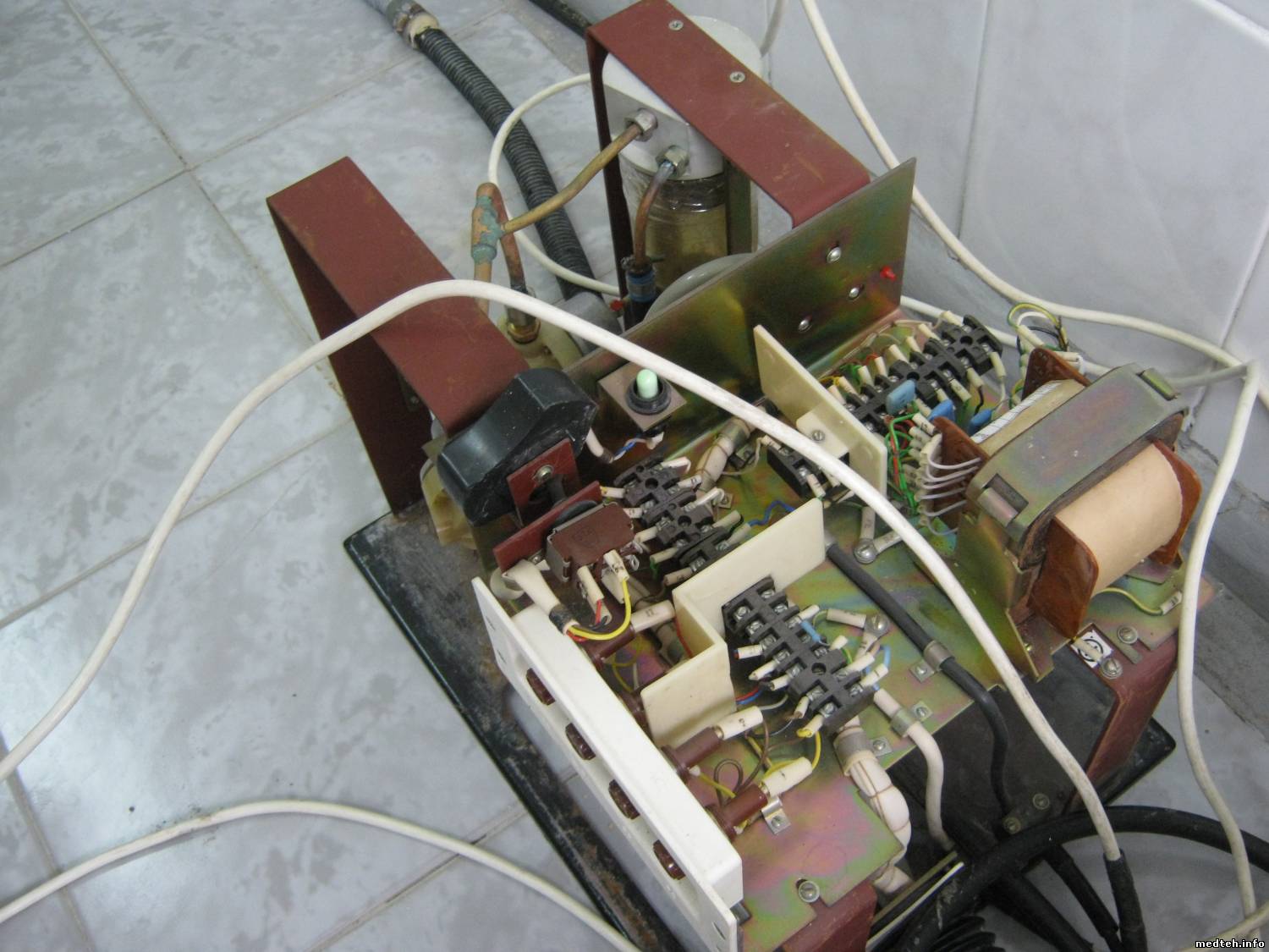

вот фотографии ,что можете подсказать?

В этом, с позволения сказать, влагоотделителе, даже завихрителя воздуха нормального нет, одно сопло под углом к стенке колбы. Вижу два редукционных клапана на воздухе (надеюсь, рабочие).
Quote (Vlado)
за фильтром тонкой очистки
Думаю, будет достаточно обычного фильтра-влагоотделителя (примерно 20 мкм).
