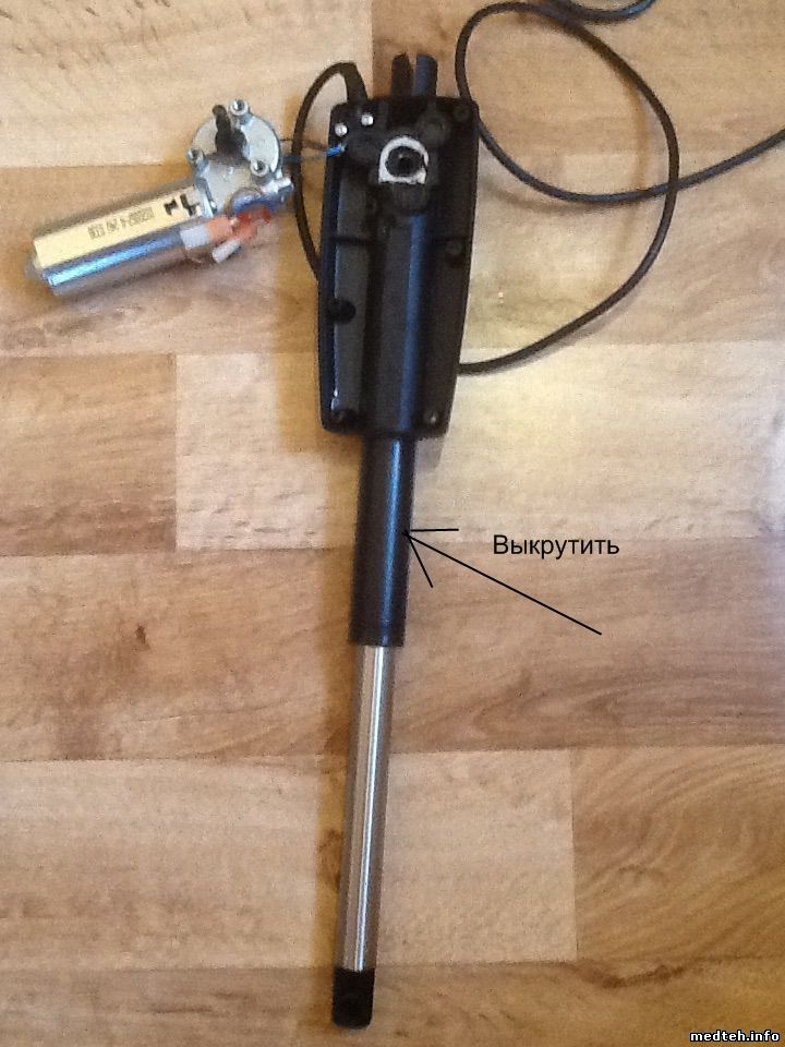

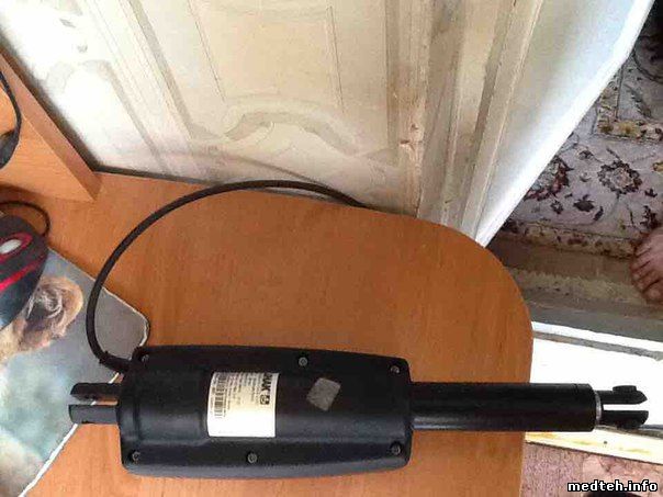

Впервые столкнулся с такой проблемой, мотор Linak спинки кресла "залипает" в крайнем поднятом положении и мотор клинит. Соответственно установка сигналом даёт отбой на опускание спинки. Разобрал мотор, но до самого лифта добраться не смог, похоже, он плотно упакован, микриков в нём нет.
Пробовал на другой установке запускать его, таже проблема.
У кого какие соображения?

StasikДата: Воскресенье, 16.Авг.2015, 14:38 | Сообщение # 46
У вас сообщений: 342
Красноярский край
В ведро не надо shok
Была такая проблема. Вылечил смазкой упорной шайбы.

StasikДата: Воскресенье, 16.Авг.2015, 17:26 | Сообщение # 48
Красноярский край
Выкрути шток и набей смазки на элементы, которые упираются в другие в крайних положениях.
Два года назад делал эту операцию, что и как точно не помню.
Смысл в том, что в крайнем положении происходит "залипание" или "приклеивание", что устраняется смазкой (или шайбу подкладывал) unknown
Помню, что делал два захода. Тфу-тфу.
Сообщение отредактировал Stasik - Воскресенье, 16.Авг.2015, 17:32
levschaДата: Четверг, 20.Авг.2015, 18:37 | Сообщение # 49
У вас сообщений: 1440
Сочи(Адлер)
Stasik, спасибо!,
Разобрал, промыл "калошой", набил смазкой и всё good

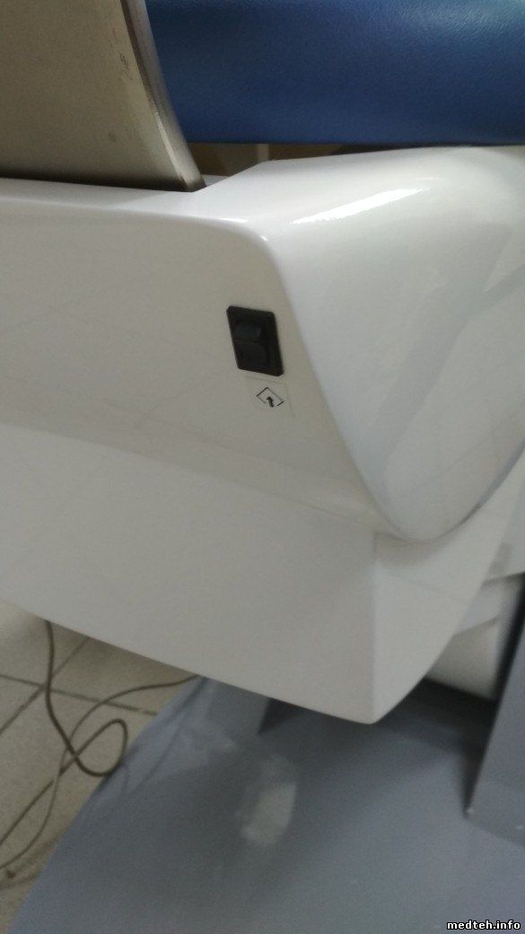

DreadДата: Пятница, 16.Фев.2018, 17:18 | Сообщение # 54
У вас сообщений: 88
А не подскажете данная кнопка, что делает?
Я думаю, что сбрасывает настройки педали, но может я ошибаюсь.
art-i-kДата: Пятница, 16.Фев.2018, 20:30 | Сообщение # 55
Да, ужжж ... ireful
МастерБакуДата: Пятница, 16.Фев.2018, 20:33 | Сообщение # 56
Настройка программных положений кресла.
Кресло устанавливается в требуемое положение. Нажимается кнопка программирования (37) на кресле, размещенная на задней стороне кресла под сиденьем (рис. 6). Во время нажимания на эту кнопку нажмется одна из четырех регулировочных кнопок кресла. Зазвучит акустический сигнал, подтверждающий, что запрограммировано одно из четырех программируемых положений на кресле.
P.S. А книжку почитать слабо?

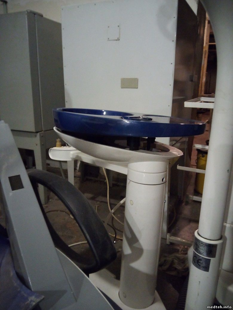

seabeeДата: Четверг, 15.Апр.2021, 11:07 | Сообщение # 67
У вас сообщений: 1319
Кто может подсказать, что в этой плевательнице не хватает? Стоял переходник?
Придётся вручную изготавливать.
SSUДата: Четверг, 15.Апр.2021, 11:41 | Сообщение # 68
У вас сообщений: 373
ужгород
seabee, это же ещё в начале 90-х из остатков "Эргостара" клепали,и поставлялись только для Чехии и-Словакии.Как она к вам попала?
Верхняя часть (чашка) не от неё.

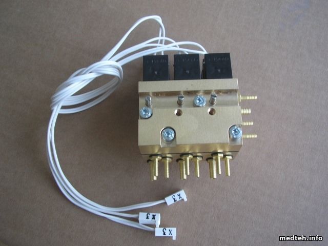

Вышел из строя пневмоблок на три инструмента для Smile mini 02, ближайшие поставки если заказывать - февраль, есть шарящие господа, может есть какие-то аналоги?
Или может у кого-то завалялся б\у рабочий?

МастерБакуДата: Пятница, 13.Дек.2024, 12:53 | Сообщение # 72
Китайский идеально встанет, а что там испортилось?

ivan66Дата: Вторник, 17.Дек.2024, 14:51 | Сообщение # 76
По Смайлам не специалист, но есть пара Симпатиков на обслуживании, там похожий блок, менял на них мембраны раза три с 2006 года, дубеют. Может, и в вашем случае мембраны. Если электромагнитные клапана целые там ведь ломаться больше нечему.

Цитата ivkohan98 ()
Вышел из строя пневмоблок на три инструмента для Smile mini 02, ближайшие поставки если заказывать - февраль, есть шарящие господа, может есть какие то аналоги?
Или может у кого завалялся б\у рабочий?
А что с блоком?
Есть б/у, там ломаться нечему, в отличии от современных 04, мембрану можно китайскую поставить.
levschaДата: Четверг, 26.Дек.2024, 22:54 | Сообщение # 78
Сочи(Адлер)
китайский идеально встанет, а что там испортилось?
Встать то он встанет, а вот где клапана взять - большой вопрос.
Управление там электрическое, сам ищу их давно, чтобы на современный Смайл 04 поставить, там родные гребёнки из пластика, воду пропускают, электромагнитные клапана постоянно летят. В поликлинике 20-ть таких установок.
Выход нашёл, где 2-е мембраны ставлю, где управление водой вывожу с гребёнки, но хотелось бы нормальные гребёнки поставить.
