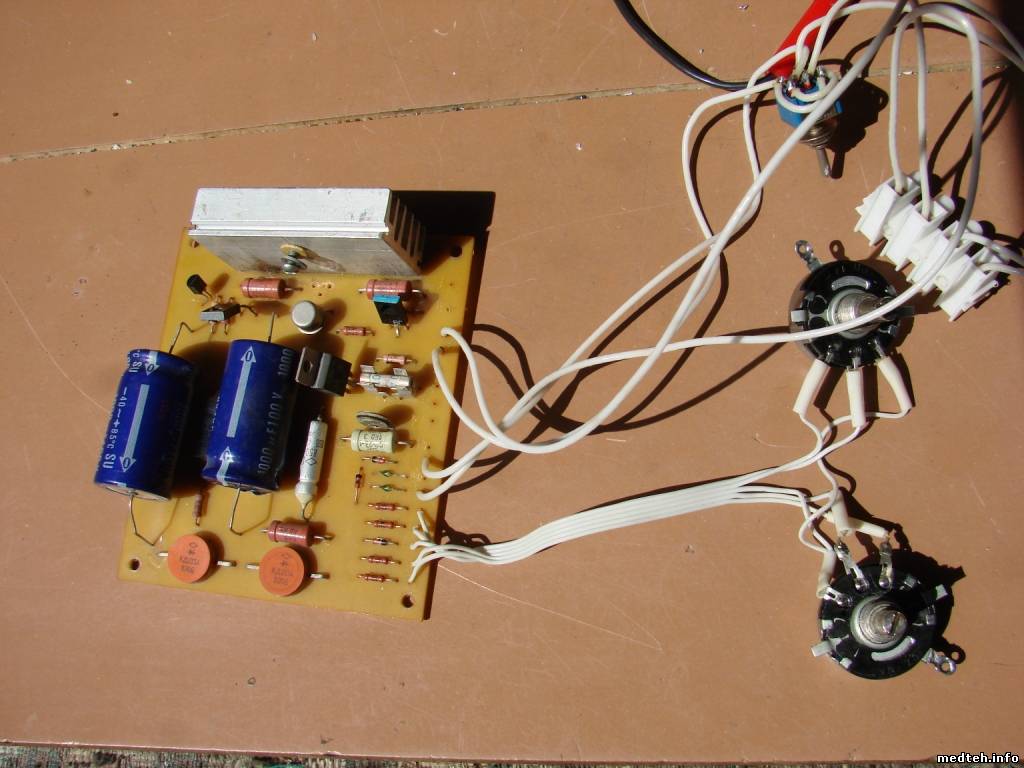

Может у кого что есть по этим установкам?
На холостом ходу напряжение есть на выходе регулятора, а при подключении движка садится до нуля.
Двигатели проверены от внешнего БП - крутятся.
Установка за 200 км, снял плату, отпаял 8 проводов. Хотелось бы запустить у себя и проверить перед тем, как отвозить.
Трансформатора силового я там не видел, но в углу торчал резистор ПЭВ-15.
Транзистор выпаян, т.к. кем-то был сунут КТ827 вместо КТ854Б.

- похоже, что вот тот светленький 1-но Ваттный на 1 Ом возле подстроечного резистора. С движками понятно - они подключаются к клеммной колодке белой, что висит на проводах. Один прямо к плате, второй через тумблер реверса.
Симистор (возле предохранителя) вероятно управляет клапаном воздушной турбины.

что то мне кажется что резистор - датчик тока когда то врезал дуба - остались неприкрытые следы взрыва на радиаторе слева.
И очень может быть что кто то по незнанию влепил резистор номиналом поболее чем единицы ом.
Не понимаю для чего стоят 2 транзистора типа КТ816 и позолоченый КТ630 или КТ 602, 603.
Еще вопрос.. питание заделано 2-полярное? судя по 2 кондерам фильтров направленых в разные стороны, явно стоят не параллель.
- так и есть. Следы явные.
Quote (KOSMOLENYA)
- да, новый резистор паянный, стоит на 150 Ом. Сколько надо? Неизвестно.

Питание сто процентов двухполярное. резистор скорее всего должен быть того же номинала что и тот что справа стоит.
то что я принял за транзистор позолоченный скорее всего операционник
827 транзистор кто то поставил для того чтоб "разбудить" схему - транзистор дарлингтоновский и коэф. усиления у него за 1000, а 854 "туповат" транзистор...
Можно оставить и 827, токлько он явно был бы подсоединен проводами, у него корпус явно не ТО220. Хотя может начали делать залипухи и в таких корпусах....
Транс нужен приблизительно 2 по 15 вольт переменки.
Напишите подробнее что и как с этим самопалом...
