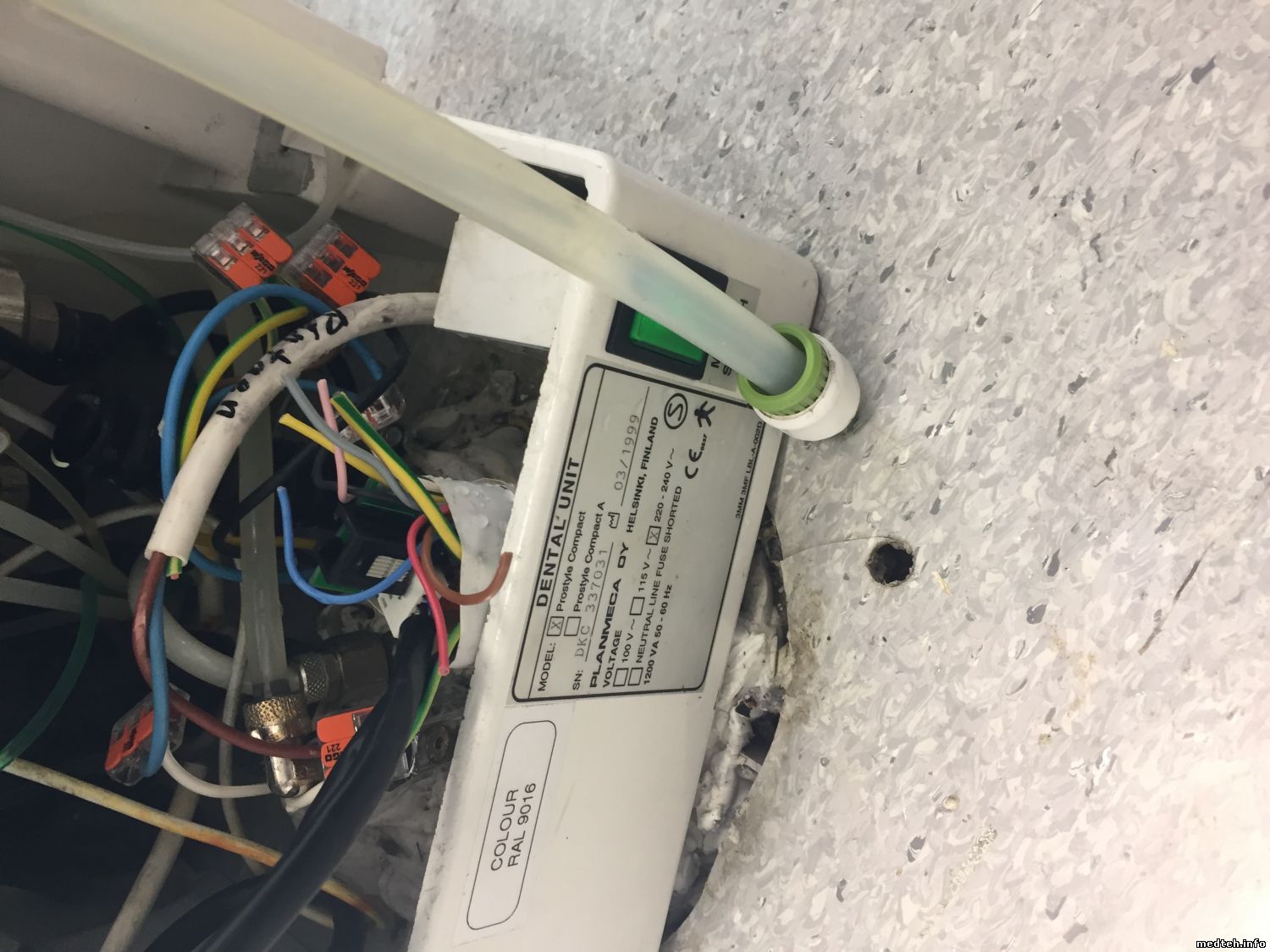

Привет , специалисты., чтоб не плодить темы , попробую спросить тут. На Planmeka prostile compakt не работает отсос ... Установку переносили и возможно проблема с подключением. 1.нужен ли вакуумный насос для этой установки или просто подключить воду и канализацию достаточно 2.если не нужен отдельный насос , то как выглядит встроенный ? Как прикрепить фото не разобрался пока...

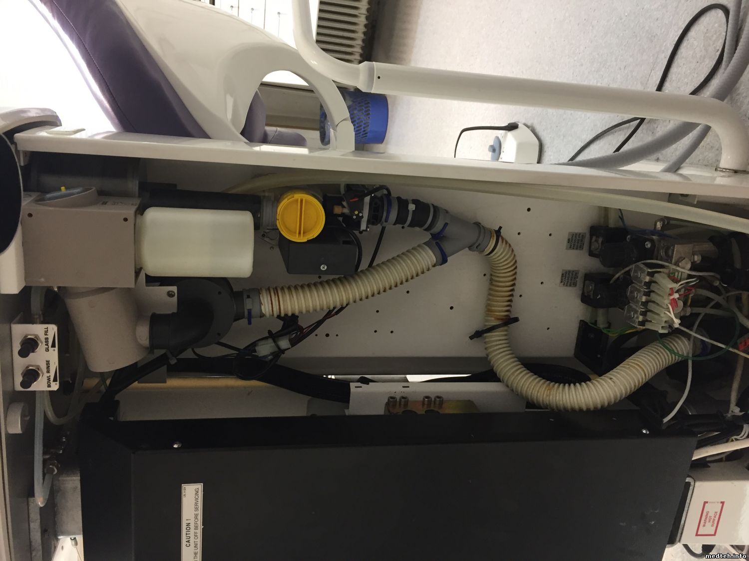

Вот фото , толкните в правильном направлении...трубка от отдельного вакуумного насоса подходит к установке ,но если подключить , вода идёт в насос вместе с воздухом

Насколько можно судить из фото, вам нужна внешняя аспирационная система с сепаратором.
Типа такой https://axiomadent.ru/product....et-1691
МастерБакуДата: Четверг, 19.Окт.2017, 17:17 | Сообщение # 68
или VS300 https://stomdevice.ru/7122-01-002-durr-dental-vs-300-s.html с ней хлопот меньше .
medtech_krskДата: Четверг, 19.Окт.2017, 18:55 | Сообщение # 69
У вас сообщений: 291
Ну, Durr и подороже будет. Хотя, если деньги позволяют, то тоже его рекомендовал бы. И не посмотрел бы, что Cattani свои аспираторы в космос запускает.

а нельзя просто сепаратор приспособить.шланг от насоса и канализация под установкой есть.
NordmansvgДата: Четверг, 19.Окт.2017, 19:34 | Сообщение # 71
Ортопедическая стоматология
Норвегия
Ставангер
думал сделать временно самодельный сепаратор.но не могу придумать как жидкость из него в канализацию отправить без разгерметизации
МастерБакуДата: Четверг, 19.Окт.2017, 20:37 | Сообщение # 72
Цитата Nordmansvg ()
не могу придумать
вам и не надо про это думать - сверлите зубы . просто купите готовое .

https://stomdevice.ru/cattani-mini-separator.html такой можно поставить?
МастерБакуДата: Четверг, 19.Окт.2017, 23:28 | Сообщение # 76
можно , а воздух кто отсасывать будет ?
