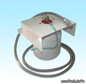

а ещё вот такие . shok
Сообщение отредактировал мастерБаку - Понедельник, 08.Окт.2012, 16:42

А еше вот такую я приспособил сосет аж за милую душу http://www.8a.ru/print/10864.php.. почти все время работает и не кашляет пока пациент в кресле...жена довольна его работой. biggrin ну если я смог закомутировать его то думаю вам еше проше будет drinks

да купил вот здесь ООО ТРАСТ- МЕТАЛЛ за 3000руб. в упаковке...они распродают запасы резерва..

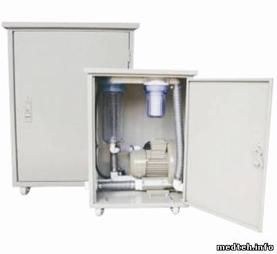

4451424.jpg(37Kb) - в такую тумбочку и ОХ-10 залезет с 3-х литровыми банками
Похоже эта "тумбочка" к каналье подключается, да и мощнее ОХ-10 будет, на говоря уже о производительности. blush
А зачем такой насос? Чтоб всосать пациента вместе со слюнями? biggrin

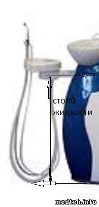

правильно сказала. при проверке надо опускать в воду кончик слюноотсоса так , чтобы 1-2 щели не касались воды ( а не погружать его полностью ). и выгонять не менее 200-300 мл , чтобы исключить момент остановки процесса когда шланг заполнился и эжектор не может поднять столб воды. тут важна и глубина вакуума и производительность.
стакан как раз таки и есть 200мл. Эжектор водяной, давление в водопроводе 4 атм.
Далее - про водяной столб, это бредятина - т.к. во рту никогда не бывает 200мл жижи.
Производительность офигенная - эжектор почти с кулак biggrin Даже на автоклавах меньше стоят

Цитата (Alex_UssR)
водяной столб
образуется когда шланг отсоса полностью заполняется жидкостью , высота - от нижней точки провисания до эжектора.
Такой аспиратор необходим ещё и для работы пылесоса на установке. А чтобы не было "кровавых засосов" нужно пользоваться нормальными наконечниками, (со щелями).
имеется в виду
для тех кто не понял - на картинке указано.
