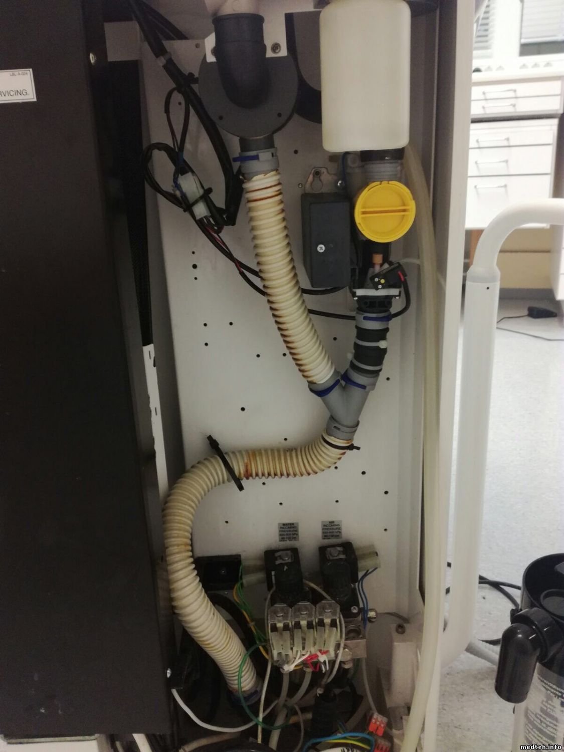

Цитата Yulana34 ()
И еще одна важная деталь, раз там нет сепаратора скорее всего стояло, что то типа МоноДжета.
Там всё сложнее. В этой избушке свои погремушки. Довелось мне повозиться с планмекой. Там стоит нечто... сепаратор с уровнем каки электрический, какой-то клапан сбоку с хитро..й резинкой, трубочки с пневмоподушкой и клапаном в низу бачка. Ну и собственно воздушная помпа-пылесос. Конструкция на 3-. Мучался долго, вся эта музыка периодически заливала помпу, отчего последнюю клинило. Короче, заведующей кабинета сказал чтобы вызывала мастеров с представительства и меняла всю эту музыку. Думаю что заплатила за всё около 100 тысяч. Но всё дешевле покупать новую. А схему навряд-ли кто даст, самому разбираться только. Я-бы мог, но после сервиса соваться туда не комильфо.

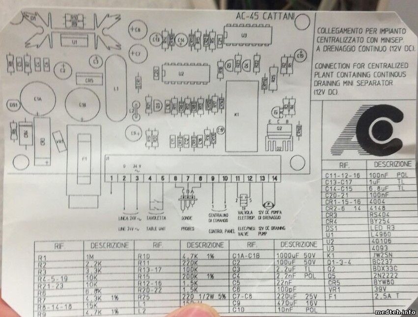

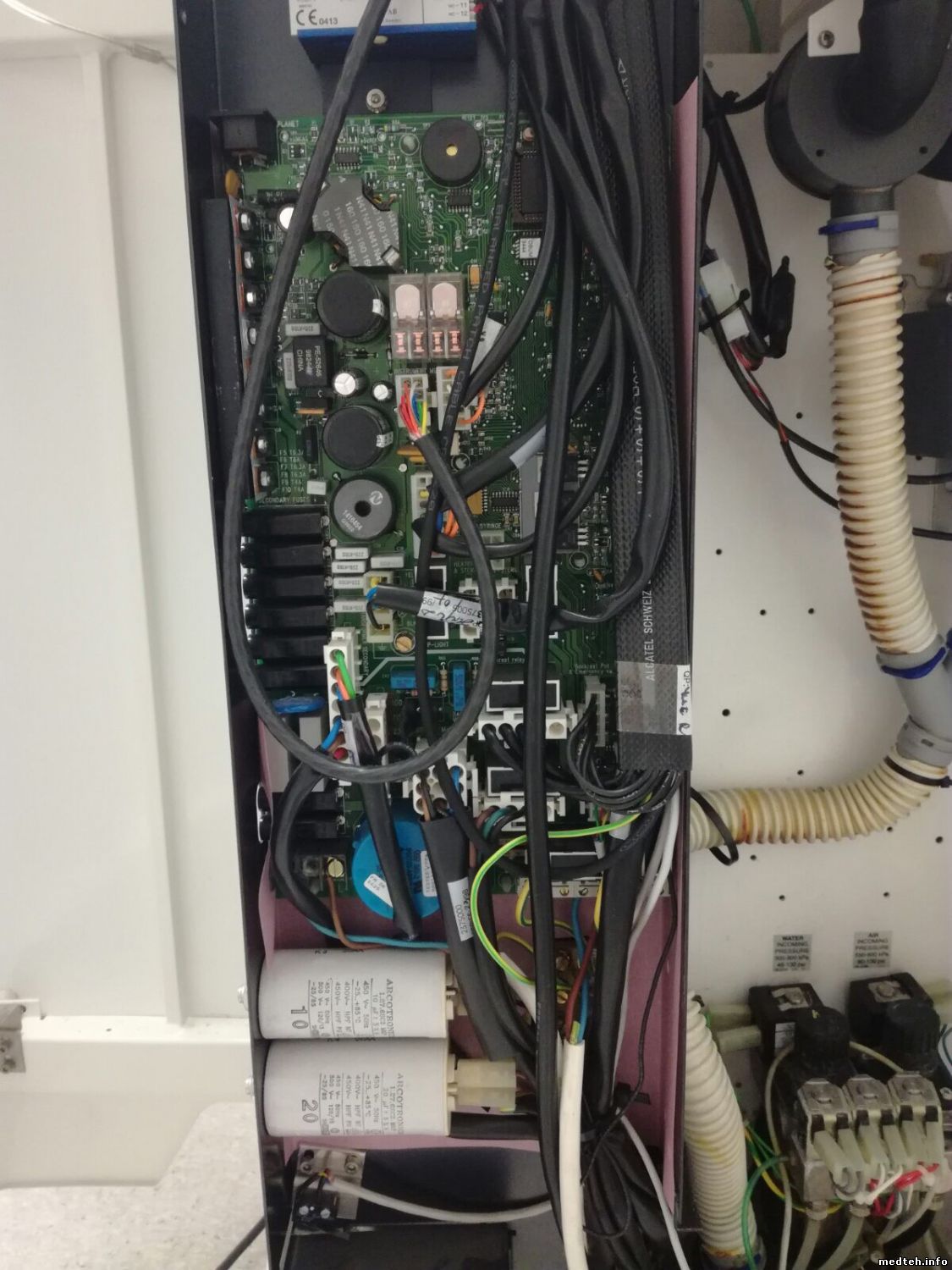

К Planmeca compact подключаем сепаратор Cattani . На плате 14 контактов. Есть схема подключения сепаратора , но нет схемы установки. возникли вопросы .схему прилагаю. 1 -масса? 2-3- 24v можно ли найти тестером на плате установки и подключить откуда угодно.4-5 -?( 6-7-8)-зонды в колбе(,9-10)-? Написано какой-то клапан ??? (13-14)-питание на сам сепаратор.
Константин1969Дата: Среда, 15.Ноя.2017, 01:20 | Сообщение # 103
У вас сообщений: 248
Инженер-приборостроитель
Сергиев-Посад
4-5 контакты на столике слюноотсоса-пылесоса. Причём на пылесосе стоит инерционный клапан, 11-12 идёт на пневмоклапан подушки внизу колбы. При работе клапан наполняется воздухом и препятствует сливу жижи. При срабатывании датчика переполнения воздух стравливается с лягушки, приоткрывает клапан и жижа сливается. Но это грубо. Есть поплавок внутри фирменной колбы, чем заведует-не помню. может контакты 9-10. Можно поэкспериментировать- замкнуть резистором самый нижний и верхний датчик уровня и посмотреть на пары контактов. Те, на которых 24 вольта пропадут, воздух перестанет идти-тот и заведует сливом.

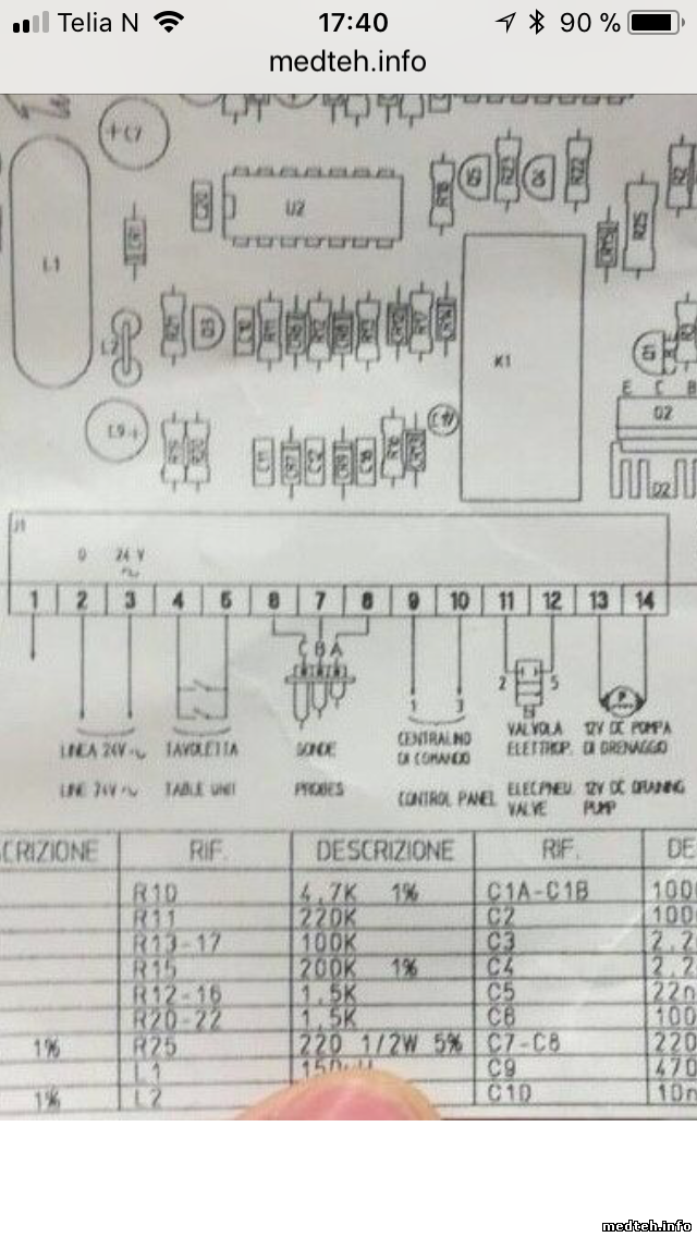

Nordmansvg, надеюсь вы уже поняли что такое сепаратор ?
1 -масса?
да
2-3- 24v можно ли найти тестером на плате установки и подключить откуда угодно.?
- нет , нужно найти именно питающее напряжение , желательно с транса
4-5 -?
контакты на держателе шлангов отсоса ( вот тут надо поискать)
да , так как нарисовано
питание на отсекающий клапан по вакууму (если подключено к общей системе аспирации) или команда на запуск индивидуальной са
питание на выгружную помпу - коллекторный движок до 12DC ( -та ещё гадость )
в итоге - найти замыкающие при поднятии шлангов контакты (контакты штатного управления аспиратором )
найти клапан
будет клапан - заходите.
и фото вашего сепаратора прихватите.
Сообщение отредактировал МастерБаку - Среда, 15.Ноя.2017, 16:02

Спасибо огромное...теперь намного понятней. drinks фото позже.
