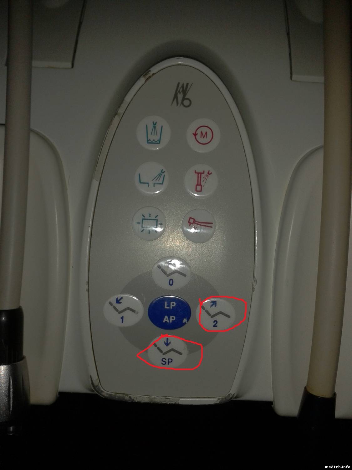

После сборки обнаружилась проблема, не движется кресло и мигают кнопки (отмечены красным).
TexnikimsДата: Пятница, 22.Мар.2013, 23:01 | Сообщение # 16
У вас сообщений: 549
Сервисный Инженер
МО Люберцы
Что значит после сборки?
Выполнялся демонтаж-монтаж?
Больше информации нужно!

Цитата
Что значит после сборки? Выполнялся демонтаж-монтаж? Больше информации нужно!
Б\У из Германии.
Цитата
Проверьте контакты на разъёмах (ведь установка не новая), и правильность установки разъёмов
А разъёмы USB без разницы как подключать? Предполагая, что автоматом определяет ...
МастерБакуДата: Пятница, 22.Мар.2013, 23:36 | Сообщение # 19
мигают кнопки
Проверьте цепи блокировки кресла, их несколько. У Вас заблокировано 2-а - плевашка и ассистент? ...
Дмитрий_e30Дата: Пятница, 22.Мар.2013, 23:49 | Сообщение # 20
У вас сообщений: 76
Мед приборы и системы.
Николаев
Не работает регулировка кресла, как со столика, так и с ассистента (подача воды в раковину и стакан, вроде как, работает со столика (реле щёлкает)).
Цитата
проверьте цепи блокировки кресла
Проверить микрики? ...

МастерБакуДата: Пятница, 22.Мар.2013, 23:51 | Сообщение # 21
Поверьте цепи блокировки кресла, их несколько. У Вас заблокировано 2-а - плевашка и ассистент? ...
Там микрики с винтиками, почитай в нете про неё.

Дмитрий_e30Дата: Вторник, 26.Мар.2013, 20:11 | Сообщение # 25
У вас сообщений: 76
Николаев
Осмотрел сегодня все микрики. Не ожидал концевика на наличие лежака ... Замкнул, всё ОК)
Завтра будем проводить гидро-пневмо испытания )))
МастерБакуДата: Вторник, 26.Мар.2013, 22:56 | Сообщение # 26
Ты же писал, что собрали!? А сидушку не поставили.
Дмитрий_e30Дата: Вторник, 26.Мар.2013, 23:18 | Сообщение # 27
У вас сообщений: 76
Николаев
А она еще на перетяжке)
МастерБакуДата: Вторник, 26.Мар.2013, 23:21 | Сообщение # 28
Следи за другими микриками , там их много.
Дмитрий_e30Дата: Вторник, 26.Мар.2013, 23:27 | Сообщение # 29
У вас сообщений: 76
Николаев
))Ага. Уже всё просмотрел, всё ОК)

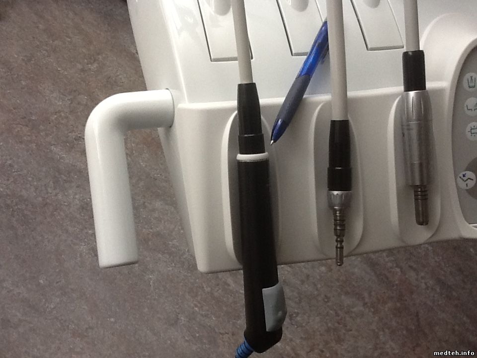

Добрый вечер всем.
Возникла такая проблема: в блоке врача стала протекать вода в месте соединения пистолета вода-воздух со шлангом.
Там есть такое белое резиновое кольцо, прилегает не плотно. Именно оттуда и течет вода. Что может быть причиной? Это кольцо?
Заранее всем спасибо за ответы.
