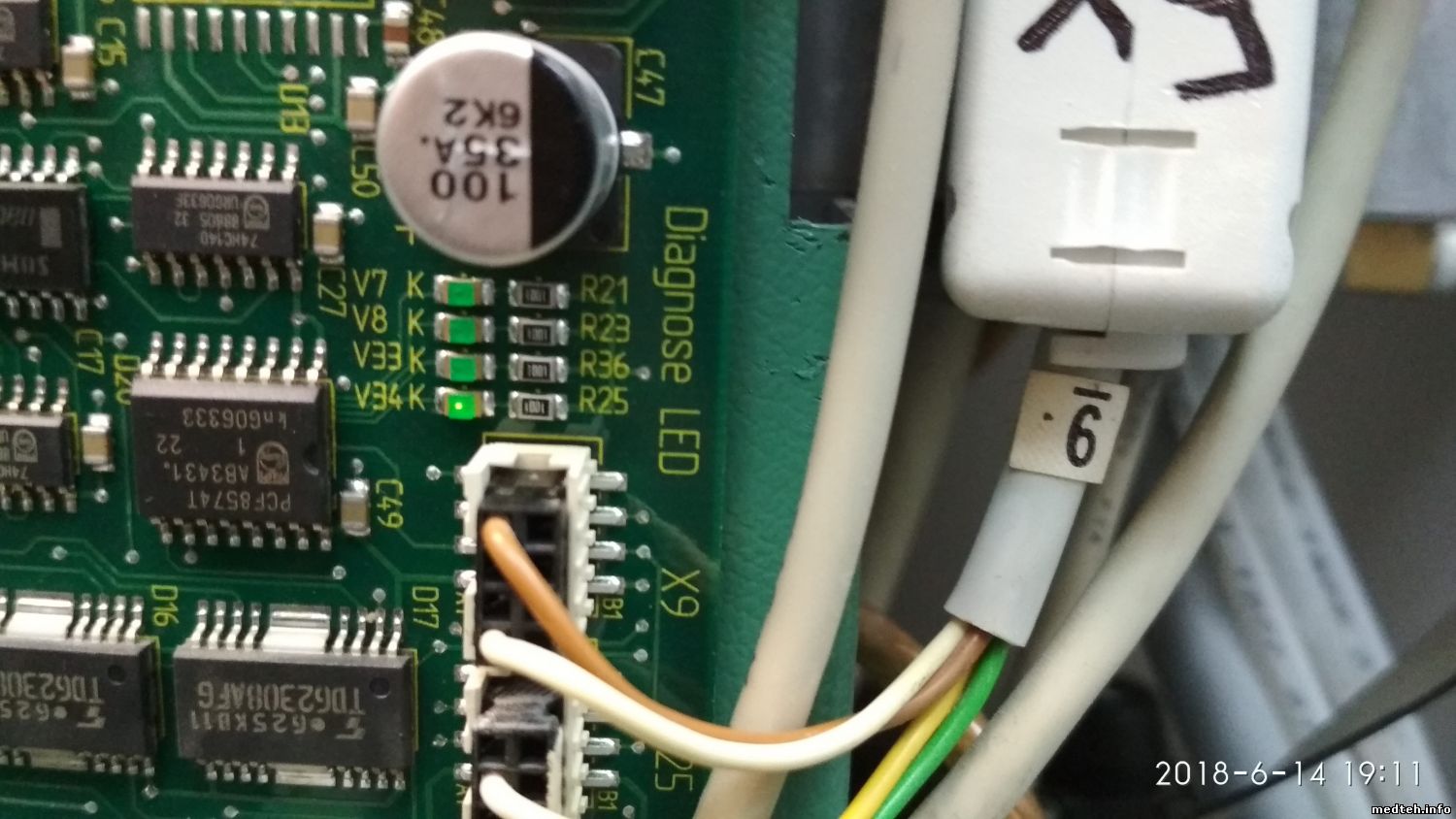

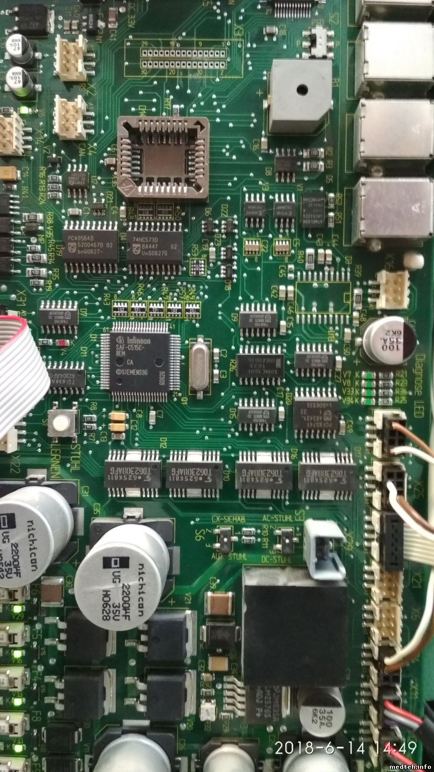

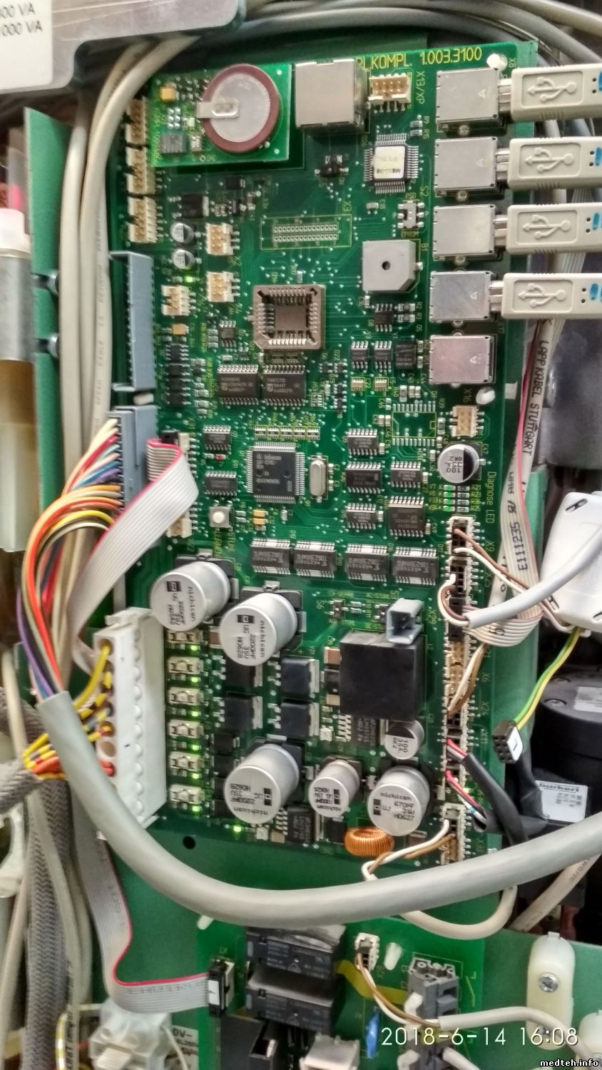

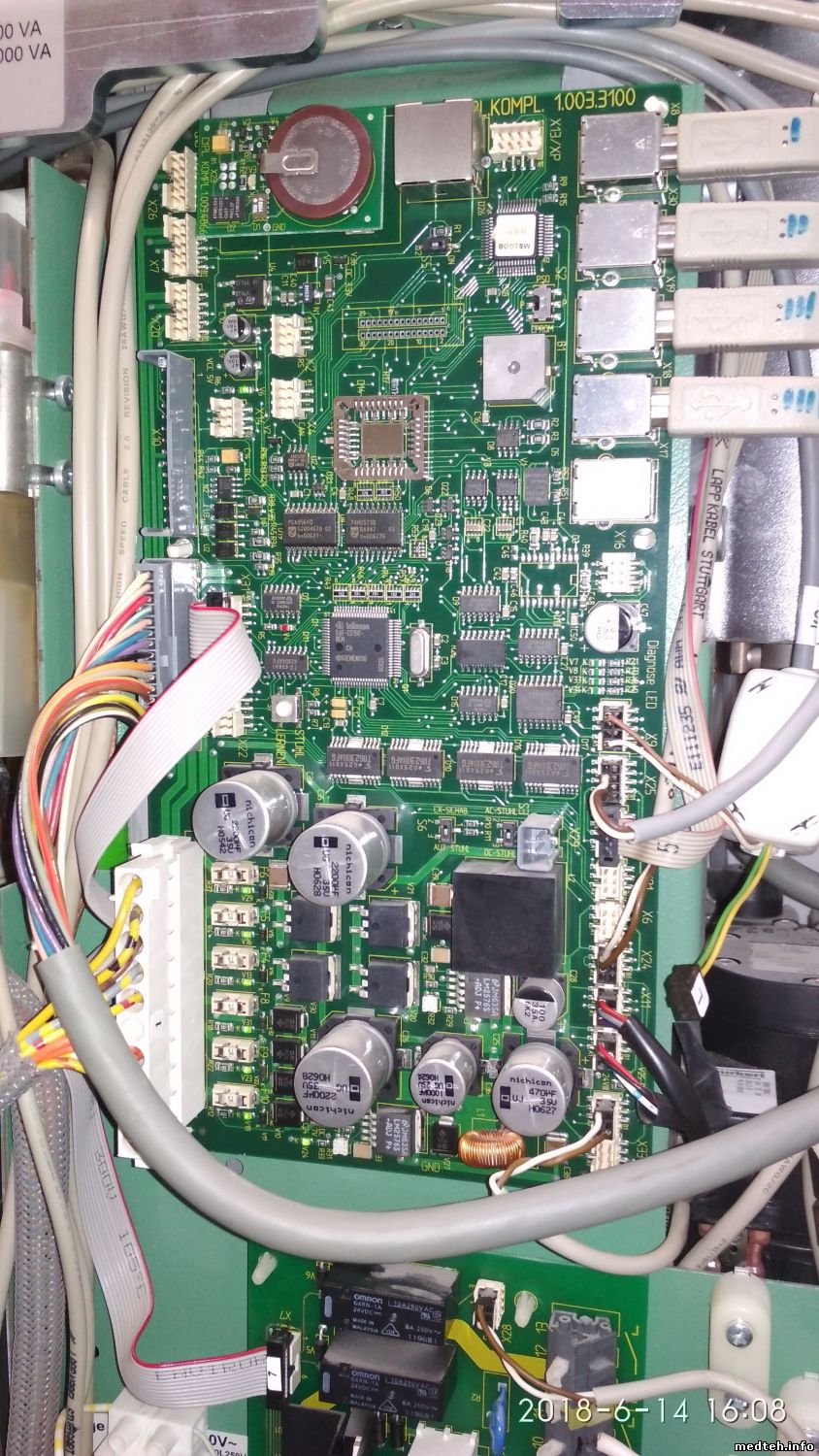

VemoДата: Среда, 20.Июн.2018, 23:01 | Сообщение # 86
У вас сообщений: 58
Инженер по МО
ЮФО
Коллеги, подскажите куда копать ...
Kavo Primus 1058 после перепадов в электросети перестало двигаться вверх/вниз.
Спинка движется. Блокировок нет. Реле щёлкает, фаза на разъём двигателя сидушки приходит, а "управляющий нуль" - нет.
После всех проверок проблема сошлась на основной плате. Убедился методом взаимной замены плат с другой установкой, проблема переходит с переносом платы.
Ещё хаотично мигает один из "Diagnose LED" - V34 (видео "мигания" - https://yadi.sk/i/DnJl53Lc3YBNRz ).
Заранее спасибо!
1530154.jpg (91.9 Kb) · 4545674.jpg (91.3 Kb) · 0469600.jpg (155.1 Kb) · 4538522.jpg (234.2 Kb) · 5871679.jpg (296.7 Kb) · 3683079.jpg (254.9 Kb)
МастерБакуДата: Четверг, 21.Июн.2018, 08:17 | Сообщение # 87
+7 928 188-00-77 Анатолий, Ростов-на-Дону.

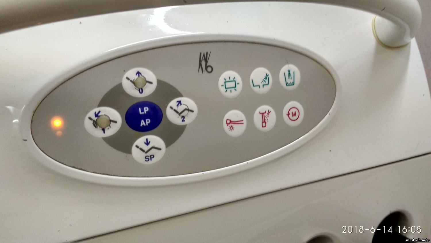

ambroseДата: Воскресенье, 09.Дек.2018, 00:28 | Сообщение # 88
У вас сообщений: 162
инженер по радиоэлектронике
Тоже проблема с креслом Kavo 1058, очень быстро мигают нижний и левый светодиоды (я сказал персоналу, что это новогоднее настроение у установки).
Кресло управляется только, если зажать LP/AP и кнопку перемещения.
Микрики все живые, плювательницу видит, на плате Central control горит V8 , ну, и как положено мигает V34.
Ощущение, что включился аварийный режим.
МастерБакуДата: Воскресенье, 09.Дек.2018, 00:45 | Сообщение # 89
PowerPoint-Prse.pdf (259.8 Kb)
Сообщение отредактировал МастерБаку - Воскресенье, 09.Дек.2018, 01:17

ambroseДата: Воскресенье, 09.Дек.2018, 11:44 | Сообщение # 92
Поясните, что делать?
V8 что обозначает?
МастерБакуДата: Воскресенье, 09.Дек.2018, 14:40 | Сообщение # 93
А если скобу педали нажать кресло движется?
▪ V8 ▪ Dental instrument has been removed
Сообщение говорит о том, что снят один из инструментов
ambroseДата: Воскресенье, 09.Дек.2018, 18:24 | Сообщение # 94
Нет, только если боковые зажать одновременно и манипулятор пелали.
С V8 Вы правы.
МастерБакуДата: Воскресенье, 09.Дек.2018, 19:23 | Сообщение # 95
Конечно прав, а где "Спасибо"?
ambroseДата: Понедельник, 10.Дек.2018, 22:48 | Сообщение # 96
Проблема не решена - как мигали, так и мигают.
Есть ещё идеи, что с установкой.
Платки по бокам кресла менял с живой машины - ситуация не меняется.

ambroseДата: Суббота, 12.Янв.2019, 23:19 | Сообщение # 100
Итог - под замену 2-е платы central control и правая в кресле.
По какому интерфейсу связываются платы с cental control?
МастерБакуДата: Воскресенье, 13.Янв.2019, 01:13 | Сообщение # 101
Там кабель типа USB-B.
Заземление сделайте.
Цитата ambrose ()
правая в кресле
Это как?
Сообщение отредактировал МастерБаку - Воскресенье, 13.Янв.2019, 01:14
ambroseДата: Воскресенье, 13.Янв.2019, 15:13 | Сообщение # 102
В кресле 2-е платы одинаковых, слева и справа по бокам. Напоминаю, мигали быстро левый и нижний светодиоды кресла. После замены кортрол псиби - погас левый светодиод, но нижний также быстро мигал (не так как при сработавшей блокировке).
Поменяли правую - алегоп вуаля - всё погасло, а при срабатывании блокировки - медленно мигает.
Поэтому вопрос: как контрол писиб распознаёт платы, что каждая шьётся под свой адрес?

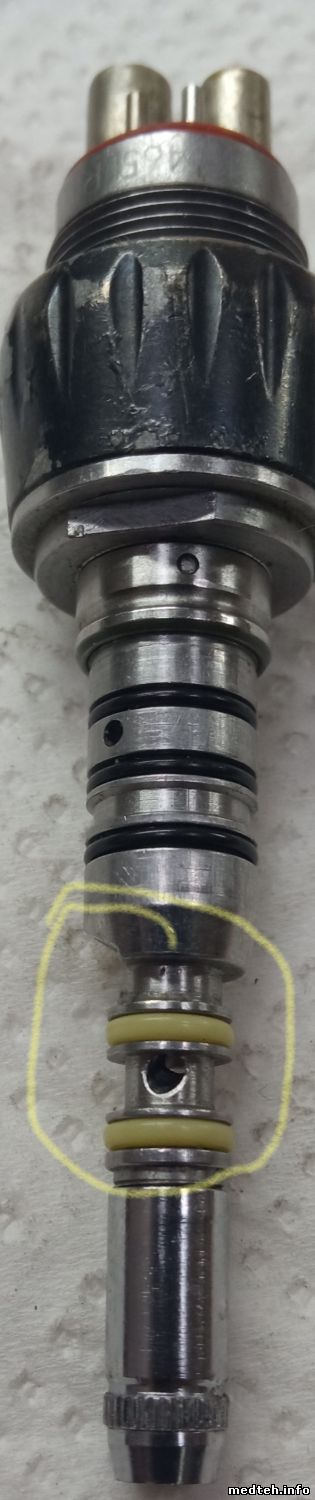

viper1Дата: Пятница, 03.Сен.2021, 23:55 | Сообщение # 105
Добрый вечер!
Кресло Кavo Рrimus 1058, верхняя подача, при снятии любого шланга турбины или механики начинает травить воздух из них (из того, что поднят), иногда пропадает потом появляется.
Кто сталкивался?
Помогите)
viper1Дата: Пятница, 03.Сен.2021, 23:58 | Сообщение # 106
Добрый вечер!
Кресло Кavo Рrimus 1058 верхняя подача, при снятии любого шланга турбины или механики начинает травить воздух из них (из того что поднят), иногда пропадает потом появляется.
Кто сталкивался?
Помогите)
SSUДата: Суббота, 04.Сен.2021, 07:36 | Сообщение # 107
У вас сообщений: 373
ужгород
viper1, с прижимным воздухом, скорее всего, проблема.
Вы более чётко определитесь, какой именно воздух травит: - разгонный, спрей или оба, и поступает ли при этом вода, если её включить. От этого будет зависеть дальнейшая локализация проблемы.
Потому что может и центральный клапан подачи (в педали) периодически подтравливать.
viper1Дата: Суббота, 04.Сен.2021, 09:28 | Сообщение # 108
ОК, когда педалью поработаю, он пропадает, вроде, а потом опять.
SSU, вода не идёт, а воздух идёт из двух нижних дырочек мультифлекса, те, что у лампы.
Сообщение отредактировал viper1 - Суббота, 04.Сен.2021, 09:36
SSUДата: Суббота, 04.Сен.2021, 13:36 | Сообщение # 109
ужгород
viper1, это одна совмещённая "дырочка" разгонного (рабочего воздуха). Причин может быть много, но успокаивает тот факт, что воздух травит при снятии любого инструмента и неактивированной педали.
