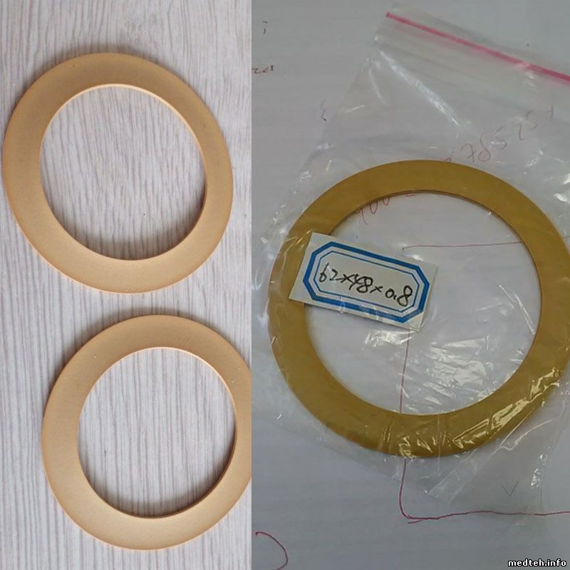

Цитата donol ()
К СВЕДЕНИЮ о материале поршневой группы.
Материал Ф-4К20 (фторопласт-4 + 20% кокса литейного) деформации сжатия в диапазоне температур от -60 до +250 С.
Материал Ф-4К20 наиболее универсален по применению. Он рекомендуется для изготовления уплотнительных изделий подвижных соединений и изделий антифрикционного назначения.
Поршневые кольца компрессоров, изготовленные из Ф-4К20.
Как вырезать кольца, я думаю, учить не надо.
Скажите, пожалуйста, такие кольца, как на прилагаемом фото, изготавливаются из этого материала?

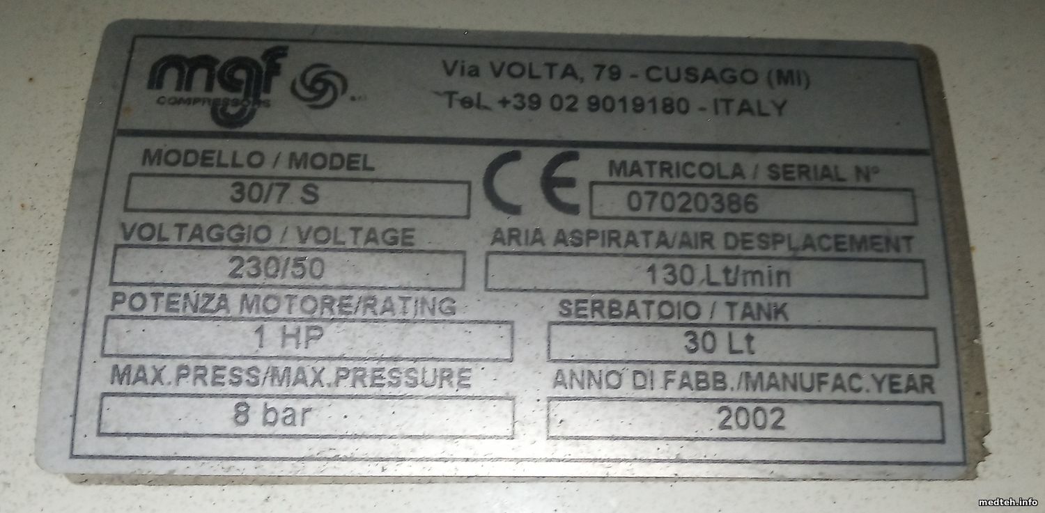

Добрый день, что бы не плодить темы пишу сюда.
Может кто подскажет где найти документацию на компрессор MGF 30/7 S и запчасти? В хранилище документации не нашел. Фото шильдика во вложении.
С уважением ovg

ovg, искал, в своё время., так ничего по запчастям я не нашёл.
Списание, или замена головы на китайскую.

Tehnos, спасибо за ответ, а с какого китайца может подойти?
С уважением ovg

ovg, можно прикрутить любой. Крепление переделать только надо.
https://www.fed-stom.ru/index.p...._92_142
