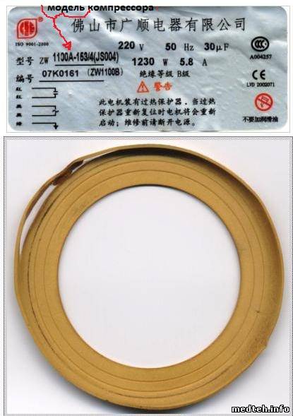

А можно шильдики с компрессоров выкладывать примерно так?

Комплектую заказ на компрессорные кольца для кислородного концентратора:
Концентратор кислорода АРМЕД LF-H-10A
Комплект из 2-х колец оринтеровочно 4000 руб.
Все вопросы в личку.
А другие размеры есть?
Кто-нибудь знает из какого материала они изготовлены?

Коллеги, кто может помочь с компрессорными кольцами для кислородного концентратора:
АРМЕД LF-H-10A, нужен 1 комплект....
В ремонт попал аппарат в заклинившим компрессором - разрушение одного шатунного подшипника, это победилось, понятно, легко,
но надо еще поменять колечки, уже совсем никакие)))

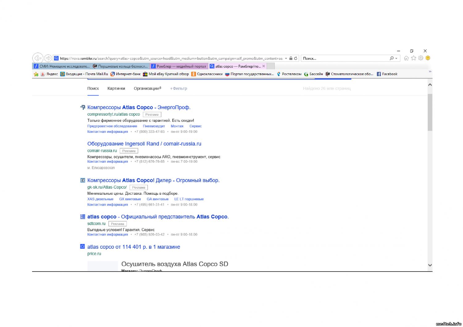

Yulana34Дата: Вторник, 17.Окт.2017, 08:22 | Сообщение # 39
croffos,
А Гуглом пользоваться не пробовали?
Сообщение отредактировал Yulana34 - Вторник, 17.Окт.2017, 08:26
croffosДата: Среда, 18.Окт.2017, 06:05 | Сообщение # 40
Бийск
Пробовал. Либо выезд специалиста, либо просто дилерская сеть, которым, видимо, не интересно продать только комплект колец.
Пара ссылок на Вашей картинке - туда точно писал.

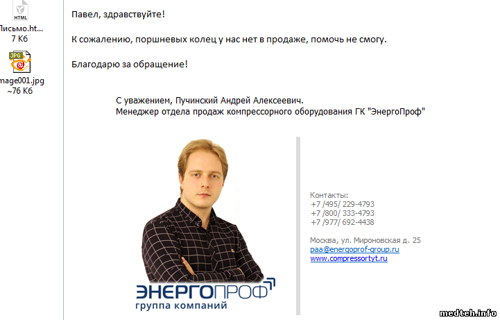

P.S. Примерно такого плана ответы приходят.
