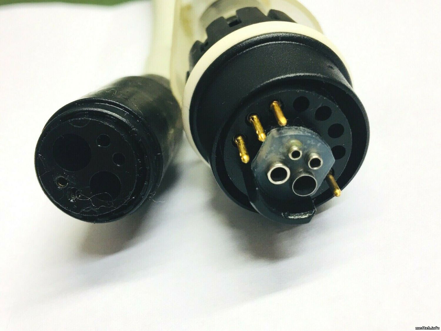

Стерлась резьба на пластиковой гайке турбинного наконечника (шланг Сирона ориджинал), ценник конский. Есть надобность поменять гайку на алюминий, вот только где взять таковую.
Лужу, паяю, все починяю.
SSUДата: Вторник, 28.Сен.2021, 19:16 | Сообщение # 42
У вас сообщений: 373
ужгород
battlecat, достать из коробочки, в которой лежит штук 30-ть всяких (Вы ведь инженер по ТО и Р), в том числе, и оригинальных пластмассовых, подобрать по глубине, шагу резьбы и посадке выходного фланца нужную, укоротить шланг на пару сантиметров и заменить гайку.
Либо приобрести новый шланг, соответствующей длины, и поставить на него имеющуюся старую Сироновскую заднюю часть.
Других вариантов, кроме как приобрести оригинальный новый, я не вижу.

Аплодисменты!!! Очень содержательный ответ, полезности как в кишечных газах, извиняюсь за резкость.
Меня интересует: может кто видел гайки в продаже.
А по поводу "приобрести новый шланг, соответствующей длины, и поставить на него имеющуюся старую Сироновскую заднюю часть" проще на родную Сирону гайку перекинуть с такого шланга, к чему, в принципе, всё и идёт.

battlecat,
Так сойдет?
http://meddent-spb.ru/parts....ID=2858
Тока без газов никак. unknown unknown unknown
goscha-belДата: Среда, 29.Сен.2021, 21:37 | Сообщение # 46
Гайки отдельно не продаются, только в "своих запасниках"! А если в сборе, то посмотрите здесь: https://www.fed-stom.ru/index.p....&page=5

Другое дело, спасибо за подгон, этот вариант намного проще чем дербанить комплектный шланг.
bektyishДата: Четверг, 30.Сен.2021, 16:08 | Сообщение # 48
battlecat, существует два основных видов шланг с разъёмами М4 или В2. Но каждая фирма старается добавить свои изменения, например, диаметр посадочного места шланга или мотора.
Бери штангельциркуль и всё проверяй прежде чем заказывать.
Yulana34Дата: Четверг, 30.Сен.2021, 16:53 | Сообщение # 49
bektyish,
Резьбы гаек у них одинаковые.
bektyishДата: Четверг, 30.Сен.2021, 17:43 | Сообщение # 50
Внутренняя да, а внешняя может отличаться (а может и нет).
