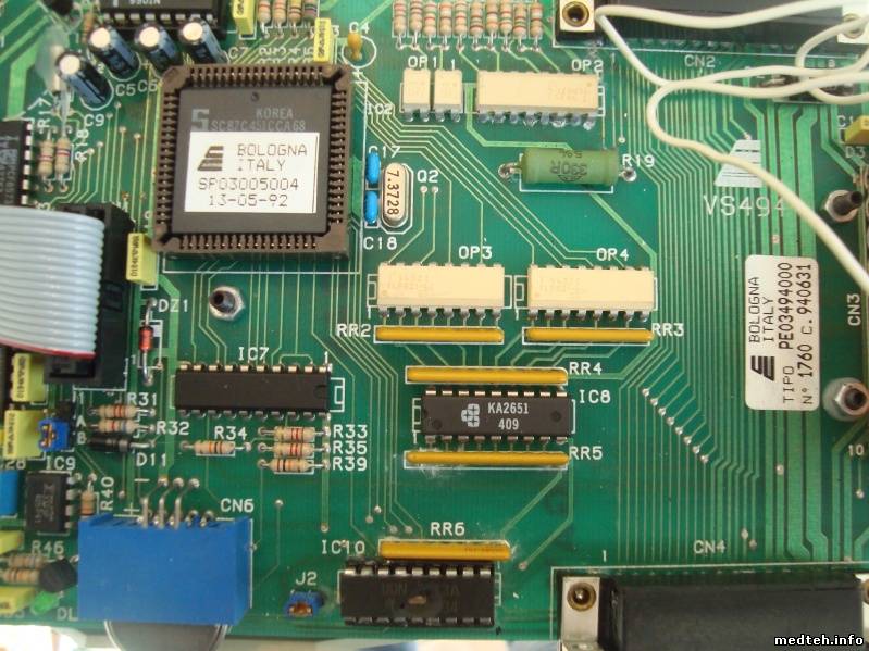

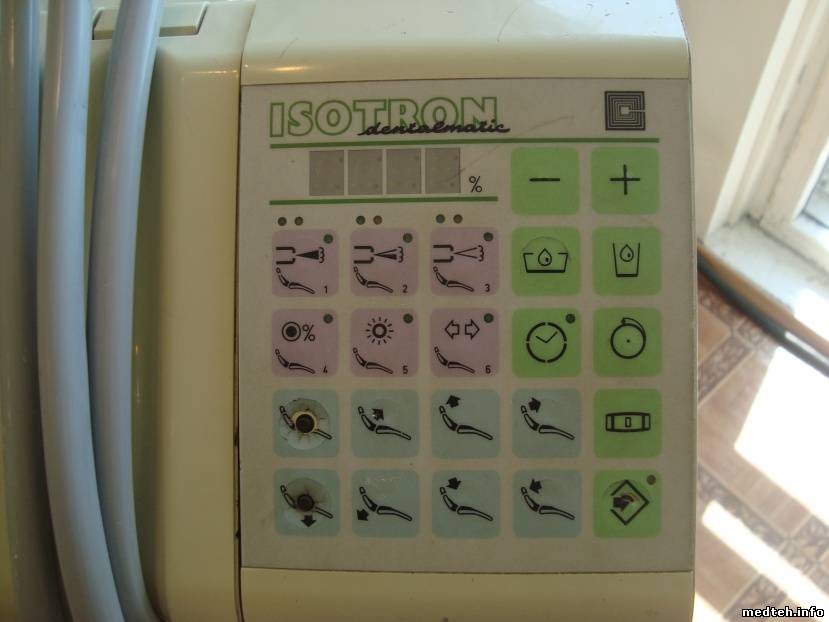

Уважаемые форумчане, прошу помочь приобрести микросхему UDN2983A9 (применялась в стом. установках ISOTRON DENTALMATIC итальянской фирмы Eurodent выпуска средины 90х). В наличие на данный момент нигде не нашёл или предлагают оптовую закупку. Может кто порекомендует более доступный аналог, или у кого в "закромах" лишняя плата управления изотроновская пылиться?

M54563 ОТ MITSUBISHI в подаже видел но по надобности дёрнул со старого флопаря 5,25

Может быть проще на дискретных элементах собрать. Установка старая, но жаль списывать. Такого уровня аппаратуру заказчик себе уже не позволит.

AleksaNdr181, согласен, если померла только м\с , а то, чем она управляет\управляется - цело , то быстрее сваять на рассыпухе или даже на слаботочных реле, если нет доступных аналогов м\с, тем более что не все каналы м\с ключей обычно используются.

Я так и поступлю. Спасибо.
