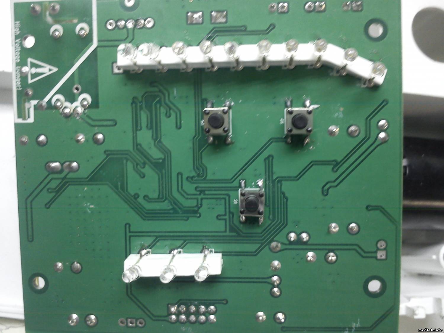

Добрый день всем!
На столе лежат два трупа от скалеров. В обоих умерли процессоры-это определено на 100%. Проблема в том, что китаёза постирал наждачкой надписи почти на всем микросхемах, соответственно неизвестно на что менять.
Может кому попадались в работу аналогичные приборы с надписями на процессоре или схема?
Заранее всем благодарен.
Сообщение отредактировал olko13 - Понедельник, 03.Окт.2011, 16:20
AlexiumДата: Понедельник, 03.Окт.2011, 17:01 | Сообщение # 2
Микропроцессор можно вычислить по ногам - где питание, где кварц, где ресет, где все остальное. Если выложите фото платы с микропроцессором с обеих сторон - попробую вычислить. Если процессор программируемый - то это все бесполезно. Не будете-же вы писать для него программу?

olko13Дата: Вторник, 04.Окт.2011, 11:06 | Сообщение # 4
У вас сообщений: 825
Alexium, выкладываю фото платы

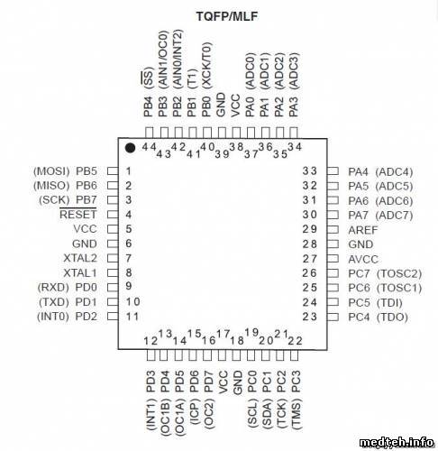

AlexiumДата: Вторник, 04.Окт.2011, 12:52 | Сообщение # 5
Это наверное AVR (ATmega16 TQFP44 к примеру) - если не "достанете" прошивку из этих микроконтроллеров - то заказывать только всю плату. Разъем CN6 (или CN8 - не вижу) - вверху платы 10 контактов для внутрисхемного программирования.
Попробую еще посмотреть - может ошибаюсь.

Alexium.
Быстрее всего не то: выходы 43 и 12 -это управление силовыми стабилизаторами LM2596S-ADJ - сброс на 0

Quote (olko13)
Пока мне не понятен ход ваших мыслей. Давайте начнем с простого - GND, VSS, AVSS и AVREF - совпадают? Кварц не припаян, но место подключения есть - ноги совпадают?
Выходы 43 и 12 у ATmega это выходы общего назначения, конфигурируются и на вход и на выход, что вас так смутило?
Поподробнее в чем причина?

AlexiumДата: Вторник, 04.Окт.2011, 21:45 | Сообщение # 9
Называется ATmega16 - но это целое семейство ATmega - отличаются только встроенной периферией и объемом памяти - если вам не удастся "слить" с вашего чипа прошивку, нет смысла покупать "пустую" микросхему/
http://www.gaw.ru/html.cgi/txt/ic/Atmel/micros/avr/about.htm
