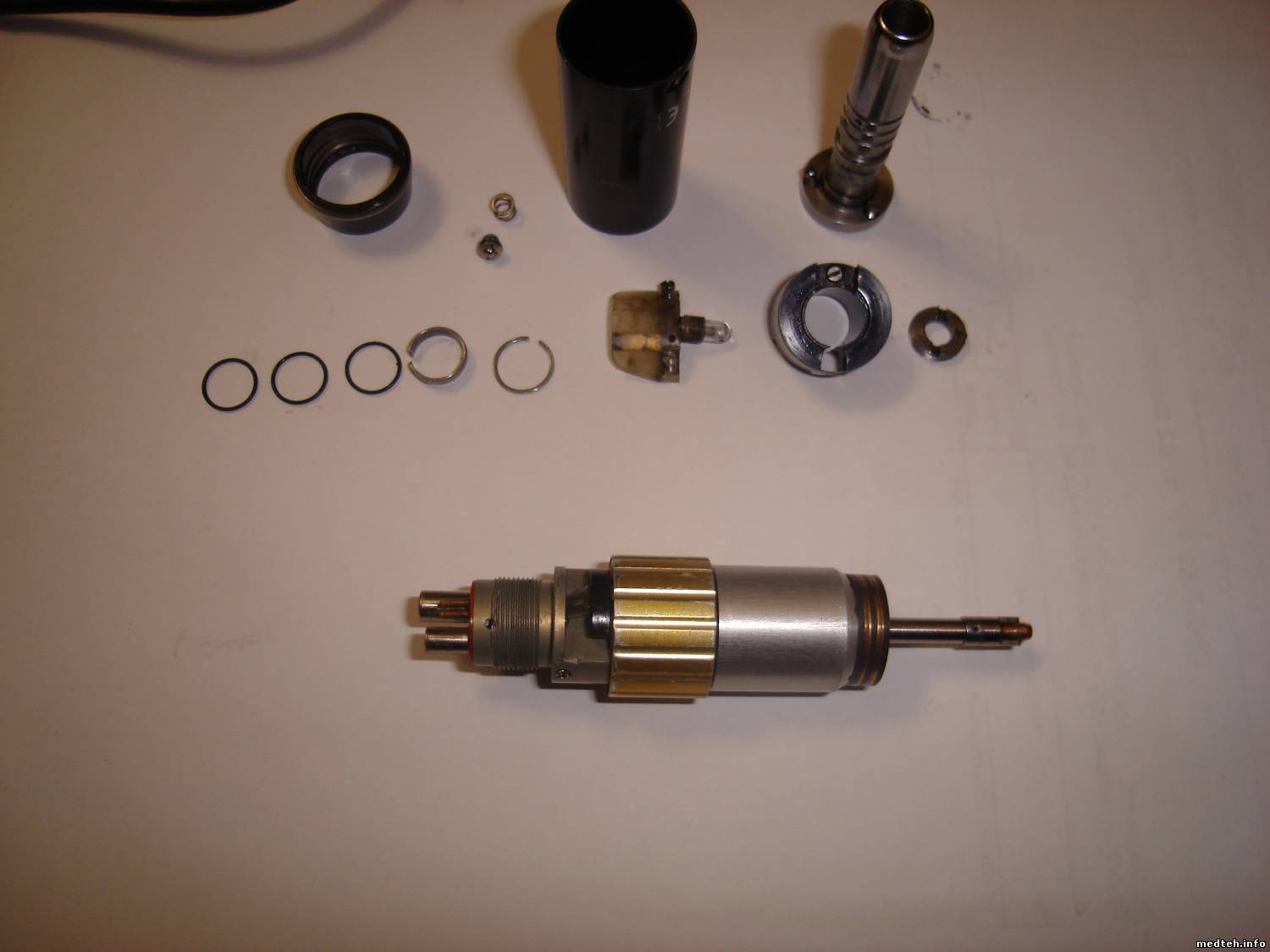

Подскажите как разобрать INTRA L-LUX 181L? Частично уже разобрал, фото прилагаю. Причина по которой разбираю - заклинило.

Quote (big)
Брызни спрей-смазку в мотор, вращая при этом ротор рукой
Это я уже пробовал, спасибо. Необходимо разобрать. Бывает, что крошится пластина или вылезает пружинка, один раз вытащил кусок резины. Выше упомянутый мотор разбираю впервые.
