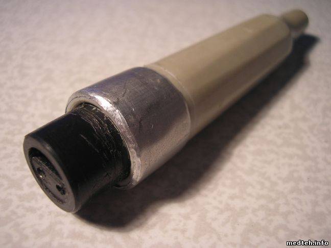

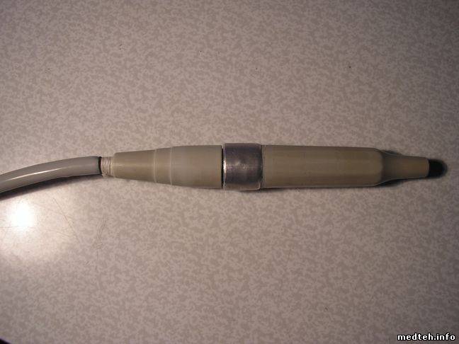

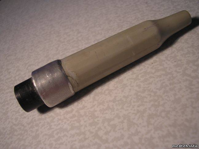

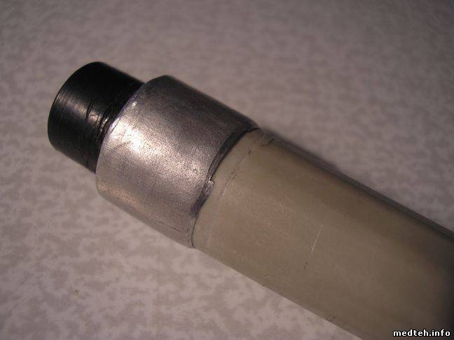

Если подойти к этому вопросу теоретически, то конечно неразборный , но учитывая качество пластмасы из котрой изготавливают корпуса наконечников, они разбираются в руках у врача. В одной частной клинике, корпус рассыпался как будто был изготовлен из пресованой манной крупы. Я уже не один наконечник пытался клеить но это не дает результатов. Что делаю теперь, подбираю кольцо и запресовываю в нижнюю часть корпуса где он всегда дате трещину и потом окончательно ломается. Завтра выложу фото корпуса с кольцом. Поэтому разобрать нет проблем, и вот теперь в моем случае заменил силиконовую трубку подачи воды, потому что показалось что она немного повреждена. Отдал врачу на испытание, сегодня узнаю результат.

Обещал выложить снимки как ремонтирую сломанный корпус, что и делаю.
