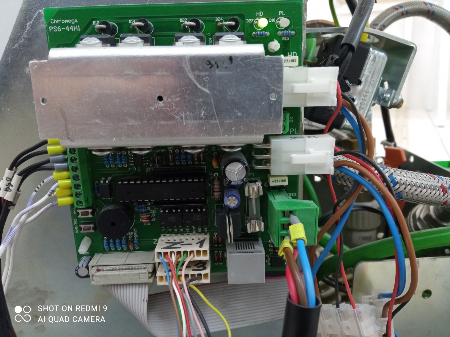

Жук27Дата: Понедельник, 12.Июл.2021, 04:19 | Сообщение # 14
Хабаровск
Благодарю всех откликнувшихся.

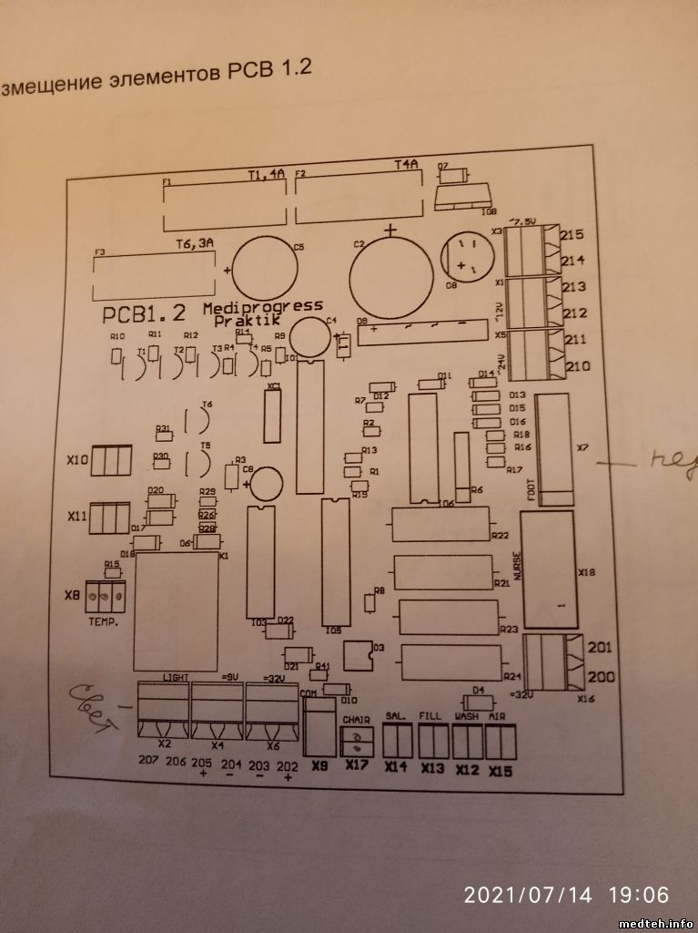

В моём случае, слетела калибровка и проц ругался на нерабочий концевик.
Второй неисправностью была медленная работа приводов. Проблема была в усохшем электролите на плате PS6 по 12 вольтам.

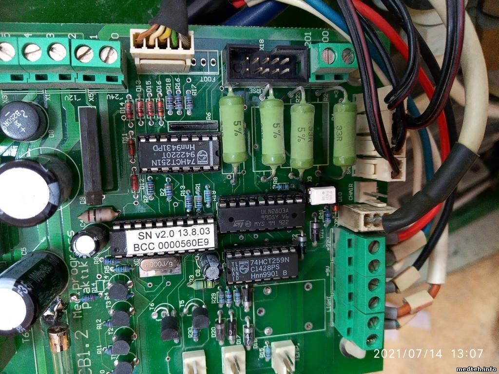

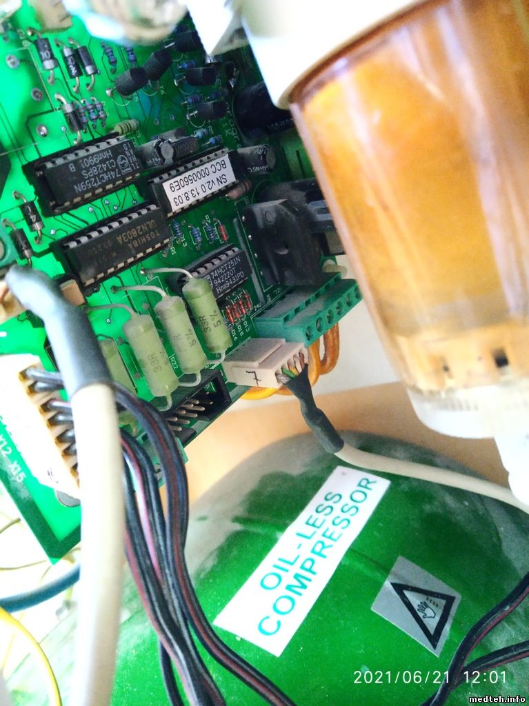

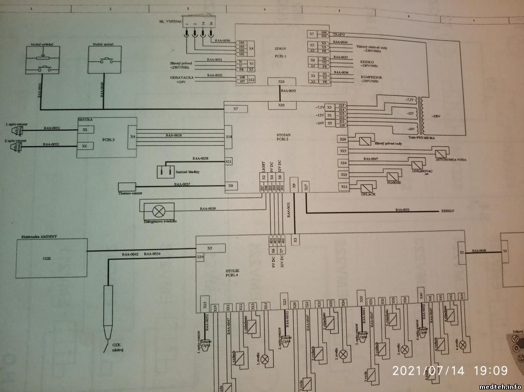

AVAMДата: Среда, 14.Июл.2021, 19:24 | Сообщение # 15
У вас сообщений: 299
москва
Может, вспомните куда на этой плате вставляется концевик отсоса, выскочил не понятно из какого разъема платы??.
ANDRY

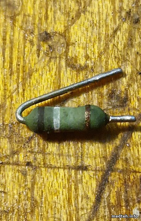

rodionlineДата: Среда, 20.Мар.2024, 09:48 | Сообщение # 23
Не "сервис-инженер"...
Омск
https://www.medteh.info/forum/22-1216-1 - п.1.5.
Всем привет!
Установка Chiromega 654 Duet, нужна схема.
Кресло непрерывно двигается по крайним положениям, видимо, пытаясь откалиброваться, но процесс постоянно повторяется.
Концевики проверил - исправны. При отключении порта связи (К1) с платой в столике, калибровка перестаёт повторяться и кресло слушается педали. При подключении (К1) всё запускается по новой.
Такие вопросы здесь уже задавали, расскажите как решили?

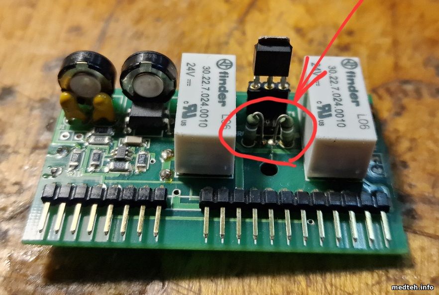

С креслом частично разобрался. Проблема была вызвана неисправностью микромотора. Микромотор коротнул, и потянул за собой целую цепочку: залипло реле, полевик, и ещё пару деталек. В результате на плате не было 32v, а от него питается развязка на оптопаре интерфейса связи между платами кресла и столика.
Питание восстановил, всё заработало кроме мотора.
На плате управления мотором не могу определить номинал 2-х параллельных резисторов (R8), был сильный перегрев, после чего они в обрыве и обесцветилась третья полоска маркировки (фото ниже).
Есть ли у кого-нибудь возможность сделать фото этого участка платы?
ivan66Дата: Пятница, 29.Мар.2024, 10:02 | Сообщение # 24
Можно написать на почту CHIROMEGA s.r.o. <chiromega@chiromega.sk>, изложить проблему на английском через гугл переводчик с указанием серийного номера установки. Мне они высылали схему платы кресла.
rodionlineДата: Четверг, 18.Апр.2024, 09:28 | Сообщение # 25
Омск
Спасибо за подсказку!
Решил другим путём. Рассмотрел доступные схемы других моделей Сhiromega ... Похоже этот резистор работает нагрузкой при отпускании педали, для самоторможения ротора микромотора. И в других схемах он тоже есть. Ну, я такой и поставил.
https://www.medteh.info/_fr/42/7571894.jpg
Но я решил проверить, и всё же написал в поддержку Сhiromega. И действительно, ребята отозвались и отправили мне, правда, не всю схему, а только на платку микромотора - https://www.medteh.info/_fr/42/7776984.jpg Ну, и на том спасибо!
Ещё раз благодарю ivan66, вариант рабочий.
В принципе, с резистором почти угадал, пожалуй, так оставлю. Может кому пригодится!
