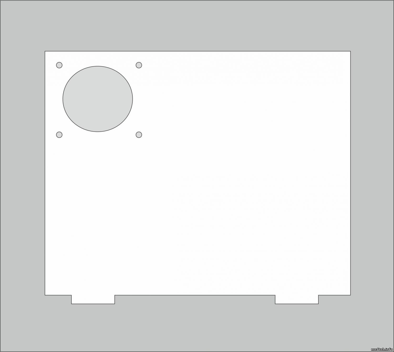

Уважаемые коллеги! Сегодня собирал кожух для компрессора Abac Montecarlo 310. Собирал из обрезков ДСП,все стыки были пропенены монтажной пеной! обшил изнутри паролоном толщиной 50 мм ,с внешней стороны обшил обычной ПВХ вагонкой, поставил ветилятор на вытяжку,клиенту все понравилось! но мне нет!,и поэтому много вопросов!
1 Нужны ли цельные листы ДСП для кожуха??? Какова толщина ДСП нужна???
2 Нужно ли делать пол в данном кожухе???
3 Температура внутри кожуха около 60-70 градусов!, мне понятно что это может отразится на конденсате в системе! а как такая температура может отразится на производительности???
4 Конструкция получилась довольно крепкая и увесистая! в двоем ели ели дотащили! Можно ли просто сделать каркас из реек,обшить его МДФ,а из нутри паралоном обшить???(без использования ДСП)
В общем жду ваших предложений и замечаний!!!!

Отверстие только одно, под вентилятор?
Вентилятор работает на вытяжку?

Отверстие с вентилятором на вытяжку! Отверстие для вывода шлангов и проводов.торцевая дверь для выкота компрессора во время ТО обшита вагонкой и паралоном. Пол обшит паралоном и на него положил резиновый коврик!
