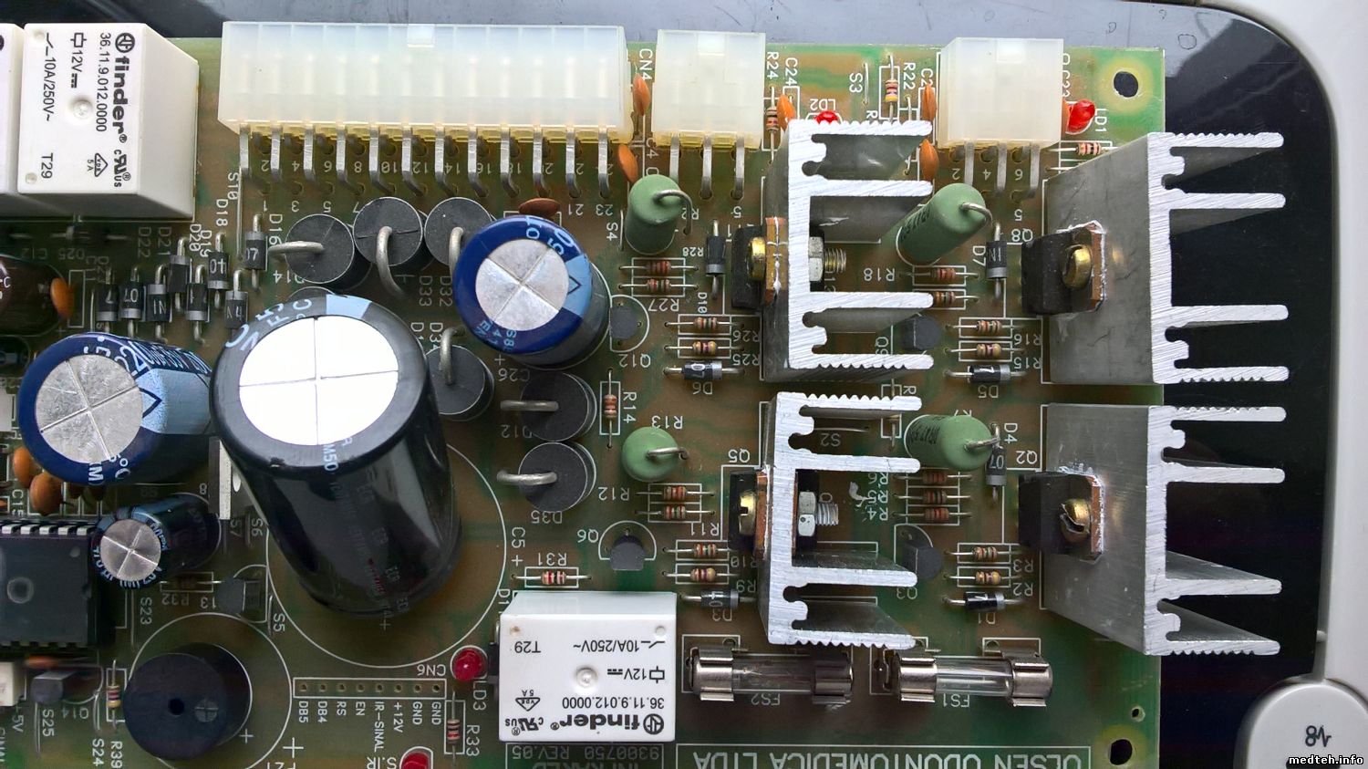

vev1974Дата: Пятница, 05.Окт.2018, 21:41 | Сообщение # 41
У вас сообщений: 315

goscha-bel, Скачал архив, много чего по олсен, а вот принципиальной схемы этой платы в нем нет ! blush

madmacДата: Суббота, 06.Окт.2018, 23:11 | Сообщение # 42
и не было, и не будет. если только кто-то срисует.
vev1974Дата: Воскресенье, 07.Окт.2018, 10:19 | Сообщение # 43
Витебск
Я вот и прошу коллег написать номиналы деталей с платы рабочей,но пока тишина к сожалению
Учиться никогда не поздно!!
ad822Дата: Понедельник, 08.Окт.2018, 08:28 | Сообщение # 44
У вас сообщений: 32
N
На rev.05 R8,11,21,23 3,3КОм. Q1,2,7,8 TIP132. Q3,4,9,10 TIP135
vev1974Дата: Понедельник, 08.Окт.2018, 11:04 | Сообщение # 45
Витебск
ad822, спасибо Вам огромное,с меня " спасибо" Гляну вашу плату и по аналогии расставлю транзисторы!
ad822Дата: Понедельник, 08.Окт.2018, 11:11 | Сообщение # 46
У вас сообщений: 32
N
На радиаторах изолирующих прокладок нет
vev1974Дата: Понедельник, 08.Окт.2018, 13:09 | Сообщение # 47
Витебск
ad822, я понял, они по паре на одном радиаторе установлены.
vev1974Дата: Вторник, 09.Окт.2018, 20:28 | Сообщение # 48
Витебск
ad822, Еще есть проблема с приводом кресла. Разобрал редуктор, слизана шестерня. Как считаете, можно теоретически заменить полностью привод на китайский линейный привод? А то плату если получится восстановить, так с приводами проблема, блин ireful
ad822Дата: Четверг, 11.Окт.2018, 06:57 | Сообщение # 49
У вас сообщений: 32
N
unknown
vev1974Дата: Понедельник, 29.Окт.2018, 22:53 | Сообщение # 50
Витебск
Вечер добрый!
Все запаял, но управления нет. Сильно греется стабилизатор напряжения +5В, тот что рядом с микроконтроллером. Контроллер вынимаешь, греться перестает. Наверное микроконтроллеру конец. Все мои мучения на смарку,блин...
stomatufaДата: Пятница, 18.Янв.2019, 16:31 | Сообщение # 51
Специалист
Всем доброго!
Пищит это изобретение бразильской мысли,причем рандомно. Может день-два спокойно отработать,а потом снова здравствуйте.Пищит и выключает свет,все остальное работает.Кресло двигается,электромотор работает,а свет отключает и не дает включить.Может кто сталкивался,подскажите?
