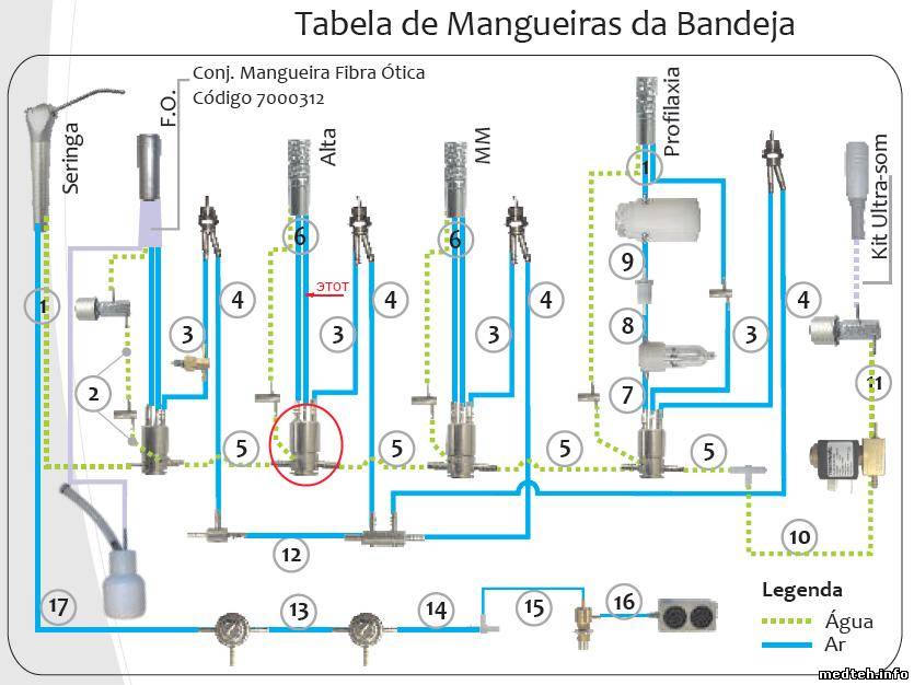

Вообщем проблема такого плана - не подается вода на орошение зуба. На этих машинах замечены проблемы с регулирующими давление редукторами (уменьшил давку воздуха и вода потекла).
Но тут еще к томуже вода течет с из наконечника - тупо под соединительной муфтой (Борден на два отверстия).
Не могу понять почему rofl mad

Quote (Alex_UssR)
Думаю что забит водяной канал в турбине! Да и прокладочку нужно поменять! а вообще если попадается проблемный борден то сразу меняю его на мидвест!

фишка в том, что когда педальку приотпускаешь (полувыжим). Вода аж хлещет из распылителя турбинки. Турбинку (наконечник) менял. Прокладку подкидывал дополнительно с наконечника unknown

Чем регулируется поток воды на наконечник? Если кольцевым регулятором рядом с накидной гайкой крепления наконечника, то процентов на 80 течь из под уплотнительного кольца регулятора. Желательно конечно фото этого соединения.

Quote (vovan)
100% не оно, т.к. идет прям струей из под гайки наконечника (там два среза - выход воздуха с турбинки).
Муфточки менял unknown Самое интересное, там два канала (два бордена) и на обоих одинаково.

Для того, чтобы пневмоавтоматика работала корректно, необходимо, чтобы давление воздуха и воды на входе в установку было 5,5 и 3 bar соответственно.
Quote (Alex_UssR)
Возможные причины: конденсат в воздухе, повреждённая мембрана ( диафрагма ) в реле включения воды.

с конденсатом разберусь завтра, а вот про автоматику подробнее!
Когда последний раз был, турбинный наконечник аж закис от воды, вода действительно есть в воздухе. Но тут лажа :D Вторая установка работает без проблем (хиродент).
Тут в столике врача турбинка запитывается водой и воздухом от какой-то фигни - три вывода со стороны одной половины (воздух), три с другой (вода).
Воздух - подача с клапана запорного (клапан прижимается инструментом), воздух выход на турбинку и еще какая-то байда (тоже идет воздух в рукав, хотя борден на два отверстия - т.е. в рукаве идет вода и две трубки на воздух, хз почему).
Во второй половинке впуск воды (с такого же клапана - их там три), выпуск через жиклер-регулятор и выпуск на следующий.
Есть идея, что вода прет с этой фигни unknown Разобрать все к чертям не дают стоматологи - мол у нас прием. С другой стороны какой это нафиг прием? когда поциенту по подбородку прет вода :D Щас еще и турбинка начала терять обороты, почти останавливается, хотя с давлением все нормально.

Quote (Alex_UssR)
дельный мануал
А в нём схема
Quote (Alex_UssR)
Слегка зажми трубку, помеченную "этот". Это воздух на спрей ( смесь воды и воздуха ) охлаждения.
Quote (Alex_UssR)
Вероятно, повреждена мембрана в отмеченном элементе.

Quote (big)
Alex_UssR писал(а):дельный мануал А в нём схема Alex_UssR писал(а):не подается вода на орошение зуба Слегка зажми трубку, помеченную "этот". Это воздух на спрей ( смесь воды и воздуха ) охлаждения. Alex_UssR писал(а):вода течет с из наконечника - тупо под соединительной муфтой Вероятно, повреждена мембрана в отмеченном элементе.
Схемку видел и изучал (ее кстати отыскал на португальской половине сайта, на других языках небыло). Трубку зажимал - водичка идет без проблем (даже круче), но и из-под наконечника тоже. Правда есть один нюанс - это же борден, куда там этот воздух идет? На муфте два отверстия, третий дует в руку?) blush И на турбинке тоже одно отверстие, вроде бы как. На мидвесте знаю что идет еще воздух для "распыления" водички.
Конденсат спускал - разницы нету.
C мембраной да, предполагаю. У них, как я уже говорил, все резинки лопаются. Беда в том, что стоматологи сейчас не дают ее основательно перекапать, но результат хотят biggrin unknown
Сообщение отредактировал Alex_UssR - Понедельник, 30.Янв.2012, 22:35
bigДата: Понедельник, 30.Янв.2012, 22:52 | Сообщение # 13
Quote (Alex_UssR)
Это на выходе два отверстия, а на входе в муфту три штуцера ( большой и два маленьких ). В муфте маленькие соединяются и из отверстия выходит спрей. Пропусти трубку "этот" через клеммную колодку и отрегулируй качество спрея.

Решено) Даже больше - идея по регулировке спрея работает на хиродентах (там колодка прям с завода стоит). Вообщем респект тов.big

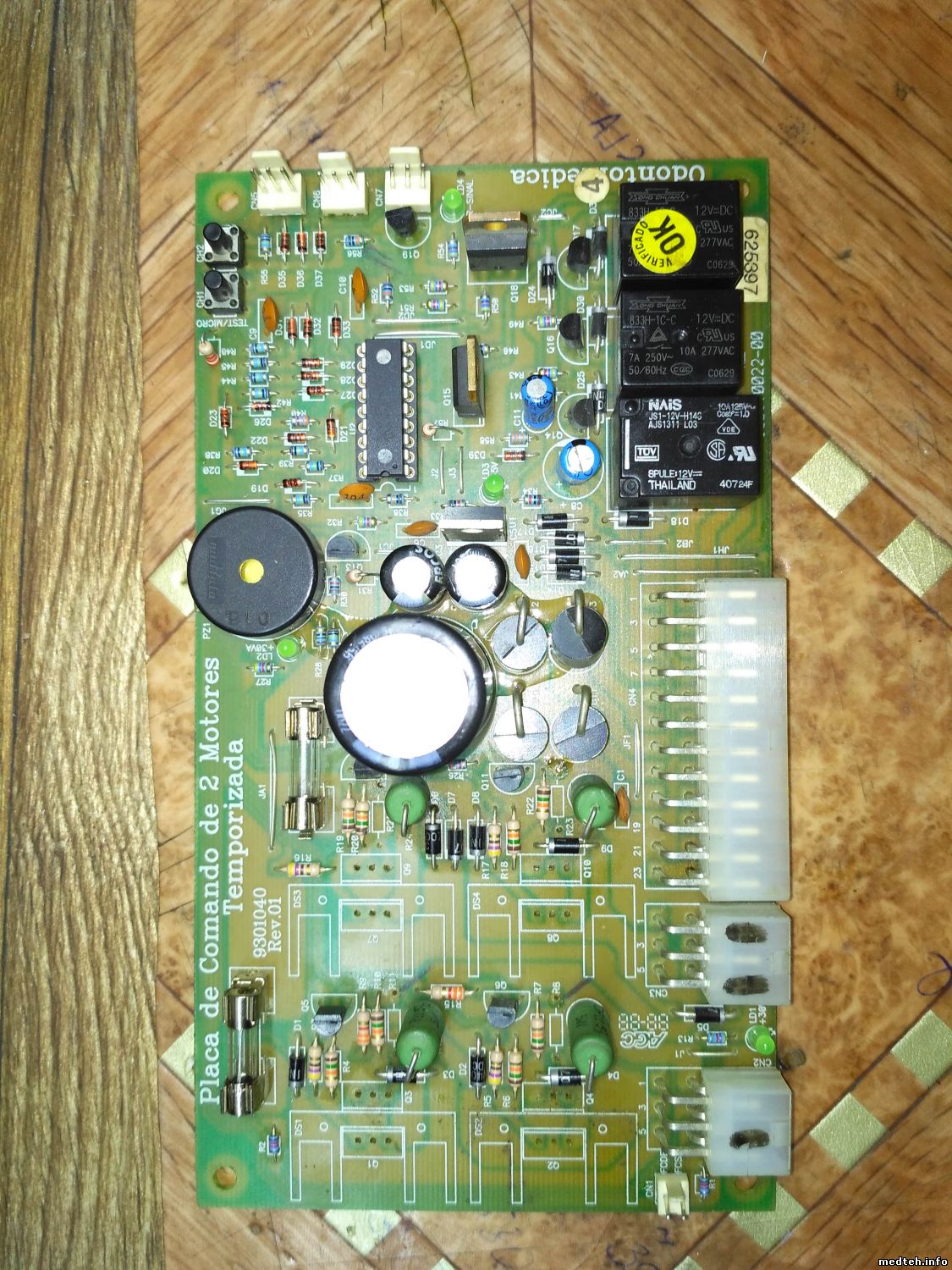

Всем привет, есть проблема с такой же установкой, в тыкаем в розетку, начинает пищать кресло, вода и воздух есть, пищит длинными без пауз, на педали верх/низ кресло и наклон спинки жмешь писк прекращается через 5сек снова, при этом кресло не шевелится, скинул крышку на основании там только гребенка с проводами, открутил нижнию крышку сиденья там под седушкой плата к которой не добраться не скинув сидушку, кресло в крайне нижнем положении, через зеркало видно что светит один зеленый светодиод.
1. как скинуть сидушку не сломав?
2. Что значят писки? ( подозреваю, что управление движками)
3. Схему на эту плату реально найти?
1. Снизу, под седушкой, ближе к ногам барашек выкручиваешь, вытягиваешь в сторону ног, нижнюю часть кресла.
Попадаешь к плате, смотришь кондеры, предохранители, реле. Снимаешь все панели вокруг подъемного механизма, смотришь концевые выключатели.

Здравствуйте! Есть Олсен логик кресло. Проблема с платой управления. Кто то менял электронные ключи моторов на реле. С платы их и еще часть элементов выпаяли. Не могу найти принципиальную схему платы управления Версия 0.1. Может кто оможет и посмотрит какие стоят там транзисторы и может можно пообрать аналог. shok
Плата стоит вот такая

vev1974Дата: Пятница, 05.Окт.2018, 15:58 | Сообщение # 38
У вас сообщений: 314
Витебск
Уважаемые коллеги! Посмотрите у кого есть возможность на плате каких у меня не хватает элементов,транзисторы, резисторы на этой плате. Буду примного благодарен, с меня спасибо! Это элементы: Q1-Q4, Q7-Q10, R8,R11,R21,R23

goscha-belДата: Пятница, 05.Окт.2018, 16:39 | Сообщение # 39

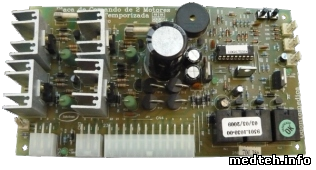

Я увидел 8 транзисторов, (визуально, там подписаны Q1-Q4, Q7-Q10), из них 4 на радиаторах/ yes
Платы такой нет, поэтому маркировку не знаю. Но ведь на фото в предыдущем посте Вы выкладывали такую же плату! blush
Сообщение отредактировал goscha-bel - Пятница, 05.Окт.2018, 16:45
vev1974Дата: Пятница, 05.Окт.2018, 21:40 | Сообщение # 40
Витебск
В предыдущем посте, плата для демонстрации, взята с каталога запасных частей Олсен, а это моя реальная. Кто то переделывал на реле, так все транзисторы выпаял. Может у Вас есть плата универсальная, так там ключи скорее всего такого же типа стоят. У меня еще и резисторы выпаяны. Я думаю попробовать восстановить плату, если конечно транзисторы уточню какие. Находил в инете, кстати в той ветке поставщика писали, плата универсальная стоит более 32000 рублей. shok
P.S. Интересно, может кто переделывал на плату с китайских установок. Найти бы этого гуру blush
