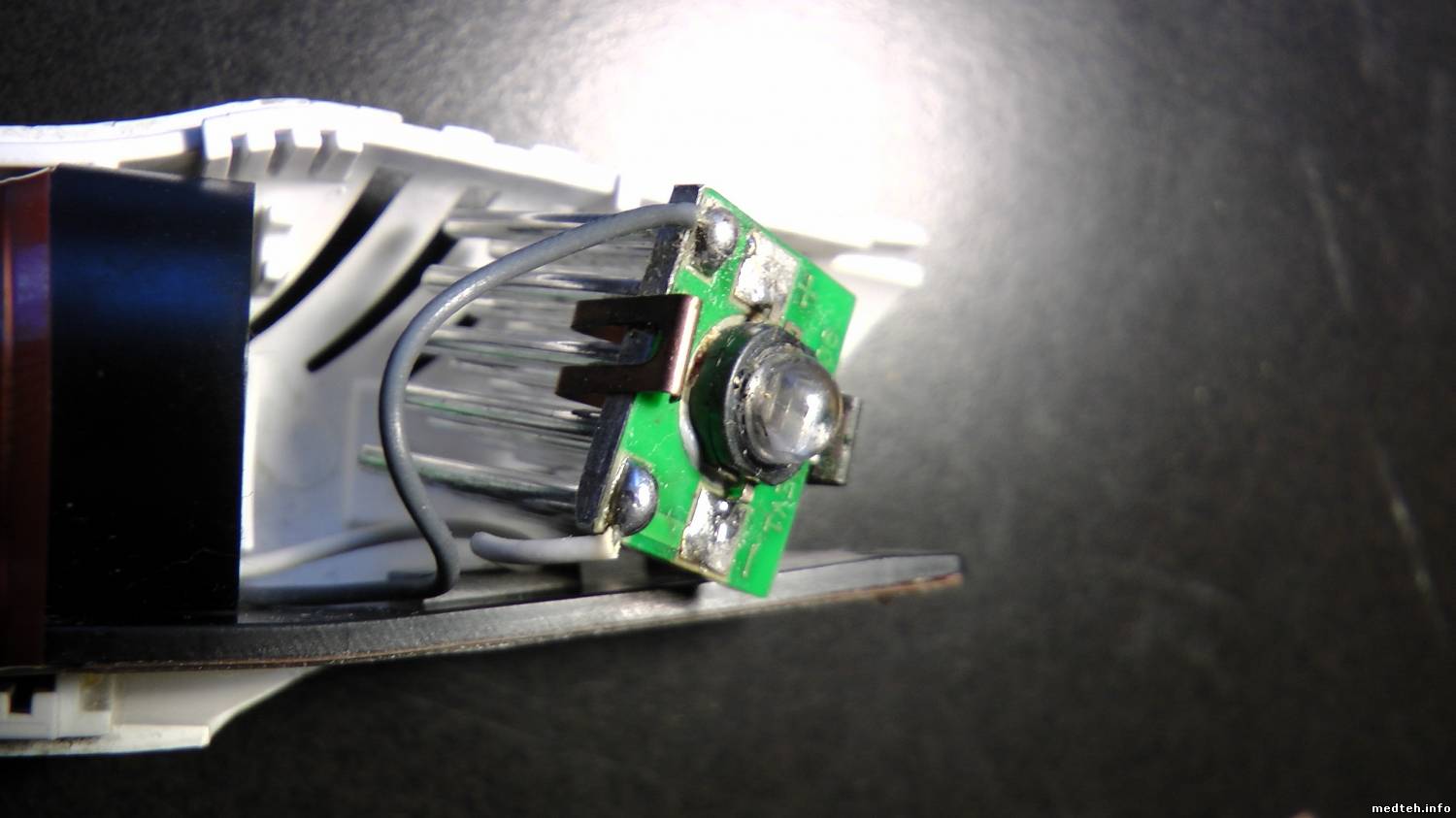

День добрый.
Поломались несколько ламп MiniLED, сгорели сверхмощные светодиоды, попытался найти данные светодиоды - нигде не нашел. Обращался к представителям Acteon Group в России, так там сказали, что ремонт производится только в Германии и цена под 500 евро. Был бы этот светодиод - сам бы поменял, тем более уже была практика замены. Никто не сталкивался с данными светодиодами, как называются по-научному, где можно купить?

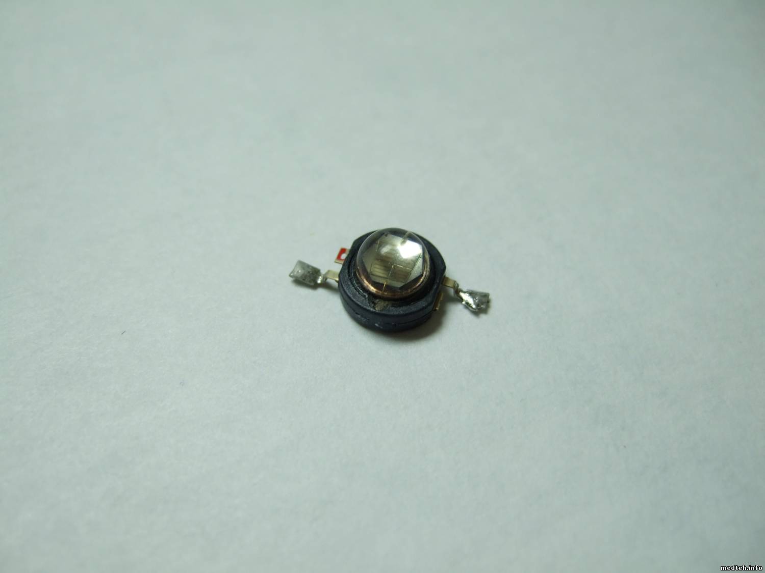

Nick_O, если можно сделайте фото получше, что-бы можно было увидеть маркировку (знаки производителя) на светодиоде.
По корпусу это Edison - dental blue - но уверенности нет unknown

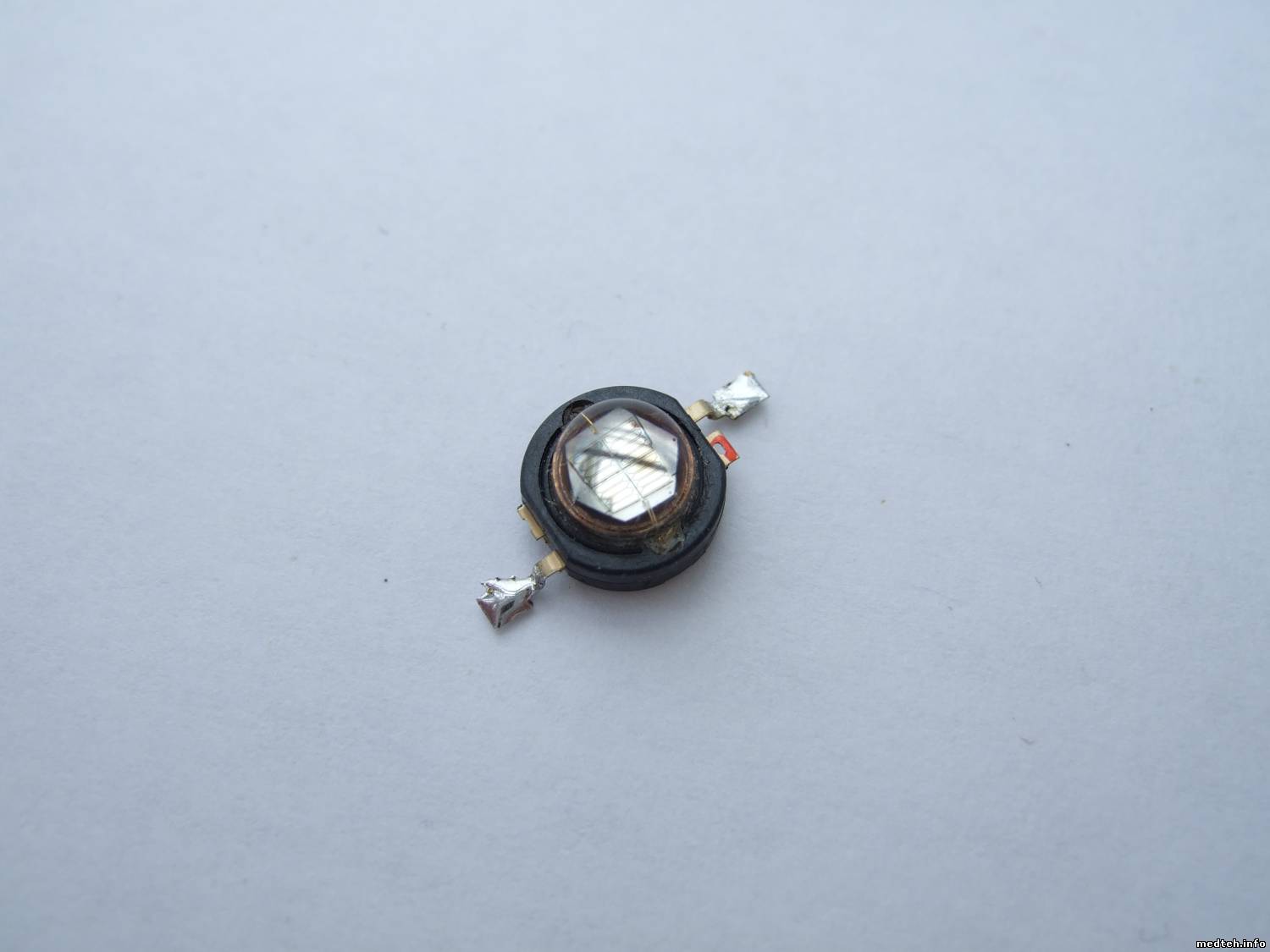

Спасибо всем за помощь. Пока еще не выбрал. Дополнительно еще несколько фоток

Вроде нашел, похоже на LXHL-PR03.

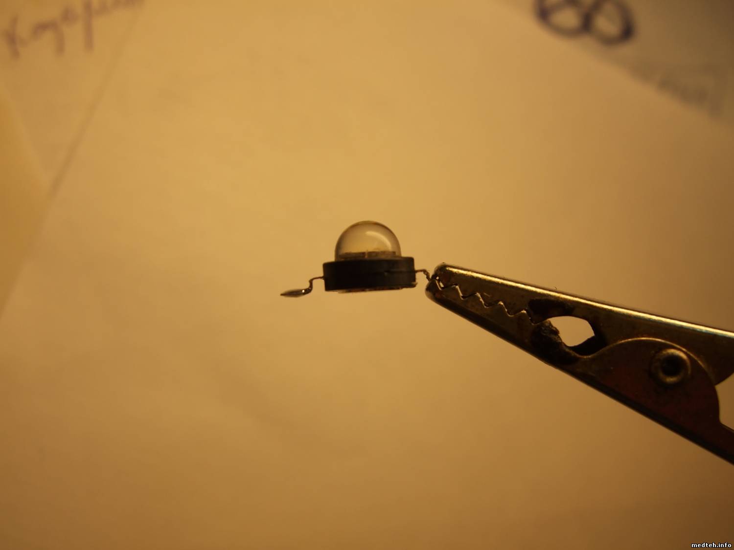

Nick_O, у меня похожая проблема. Есть лампа Kerr demi по хар-кам похожа на вашу acteon (Output peak wavelength range: 450 - 470 nanometers, Baseline output: 1,100 mW/cm2).
Также сгорел диод (питание подаётся - света нет). Конструктив диода похож на Ваш. (диаметр линзы без основания 5,5 мм, высота с основанием 5,5 мм). Погуглив, понял, что выходная мощность зависит от световода, который используется в лампе. Поэтому остаются длина волны, рабочий вольтаж диода и ещё нашел такой параметр как мощность. С длиной волны всё понятно; вольтаж в моей лампе меняется от ~3,8 до 3,2 (видимо за счёт этого и достигается переменная выходная мощность потока, которая описывается в рекламных буклетах). А вот с мощностью сложнее: есть диоды на 1, 3 и 5 ватт. На 5 ватт точно выяснил, что используются в самых последних лампах без световодов (т е концентрации мощности потока не требуется - он и так достаточно мощный). Остаётся выбрать из 1 и 3 ваттовых диодов (+ некоторые диоды могут работать в двух режимах). Корпус наших диодов называется emitter, их великое множество. Тоже не знаю какой выбрать по мощности (думаю от этого зависит скорость реакции в композите).
Вот что нашёл:
http://www.ebay.com/itm....36a544c
http://www.ebay.com/itm....ccce7eb
Во всём вышеизложенном есть сомнения, поэтому и пишу здесь, в приложении фото диода.

По фотке - такой, как у меня. Мое мнение, что это светодиод фирмы Lumileds. На производителей лампы не пробовали выходить? Или же поставщиков? По питанию подходит LXHL-PR03, по диапазону - либо blue, либо royal blue.

Nick_O, trual, Вы оказались правы, это Lumileds. Вот патент на керровскую лампу с обозначением в тексте мощности лампы (5W): http://www.freepatentsonline.com/7182597.html

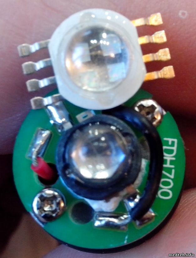

У меня вопрос такой. Лампа Led light с аккумулятором. Сгорел светодиод, поехал в радиомагазин купил на пробу одноватный синий. Но вот в чем неясность. На плате драйвера стоит маленькая катушечка и микросхема. при включении режима, подается 2,5 вольта на микросхему и включает как я понял генерацию и напряжение после катушки без нагрузки идет около 9.0в на светодиод, при отключении там постоянно висит 3,7 вольт напрямую с аккума, всю схему изучил, напряжение это не отключаемое. Я так понимаю что родной светодиод был на 7,6 вольта. И при напряжении 3,7 он просто не светился. Тот который купил, светится постоянно. При включении режима естественно светит очень ярко.Думаю что диод который купил в магазине более меньшего напряжения. Правильно я думаю ?
http://lib.chipdip.ru/583/DOC000583511.pdf
Обратите внимание на рабоче напряжение.

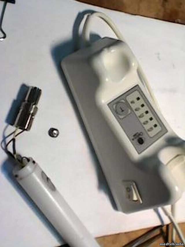

Yulana34, спасибо.Спешка все... blush У меня обычная не знаю китай или что...Optica laser, корпус светика такой же, как обсуждаемый в этой теме,буду искать.Всем спасибо!

Купил BL-HP8EUBCL в сравнении с родной,на половину больше.Родная похожа на 3 Вт.Подошёл бы КИПД140 emiter.
Поставил-показал 700 мВт т.к. линзовый коллиматор не подходит по диаметру.
