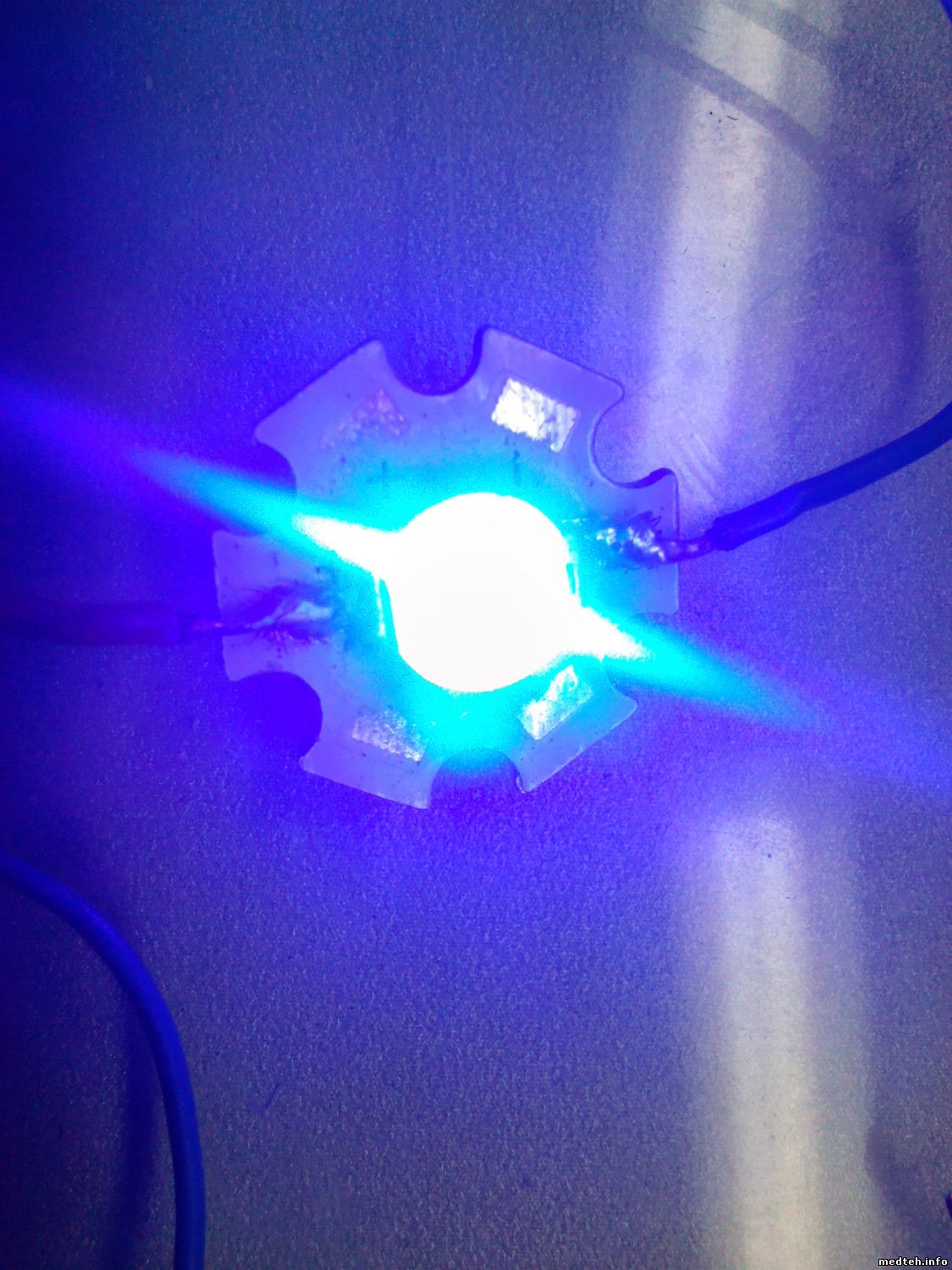

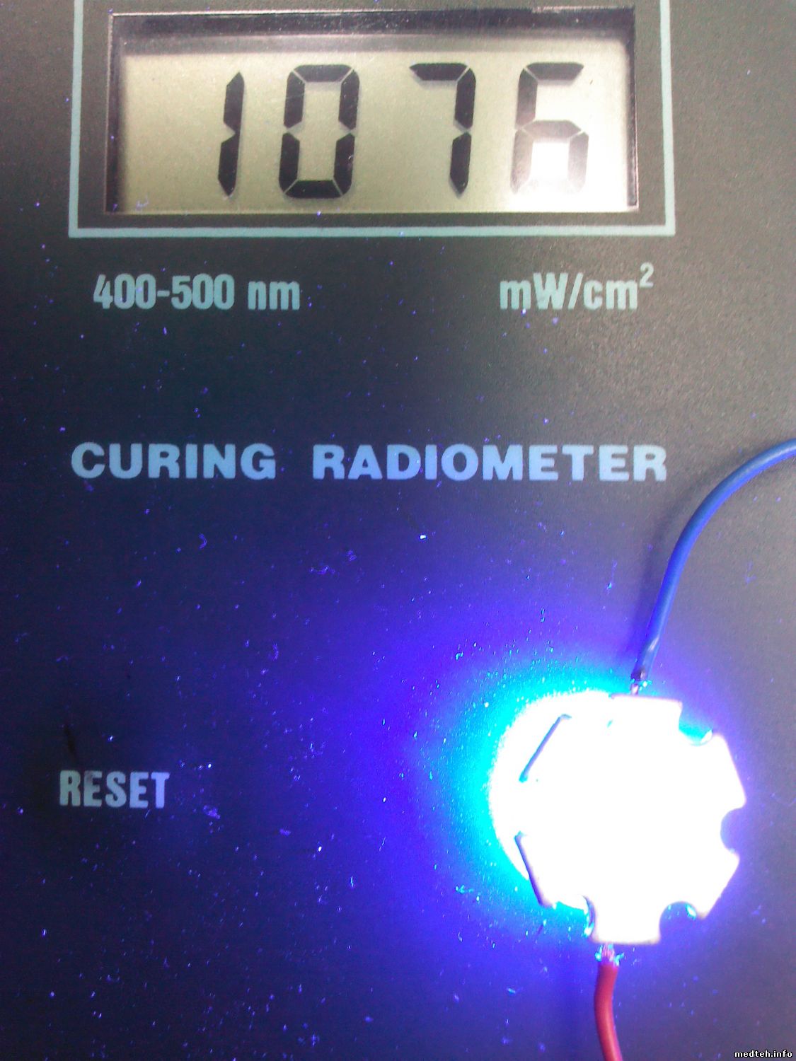

практически через дорогу от поликлиники купил в радиотоварах синий светодиод за 70 рублей с
А его фамилия, (марка)? blush
bektyishДата: Четверг, 15.Янв.2015, 00:35 | Сообщение # 42
продавец сам ничего про него не знает - кроме тока и вольтажа, и синего света - для стоматологии параметры под вопросом , но для сушки в ногтевом сервисе точно подходит. Синие у китайцев не покупал , белые беру второй раз ( 50 штук ) для освещения - понравились -дешевле чем в России раза в 2 - 3
Сообщение отредактировал bektyish - Четверг, 15.Янв.2015, 00:50
bektyishДата: Четверг, 15.Янв.2015, 17:57 | Сообщение # 43
драйвер не рассчитывал просто подоткнул сопротивление
seabeeДата: Пятница, 16.Янв.2015, 09:10 | Сообщение # 44
У вас сообщений: 1319
Это скорее всего 3х ватный.Такие конечно есть в магазинах.
bektyishДата: Пятница, 16.Янв.2015, 16:53 | Сообщение # 45
ток , напряжение указал а мощность пропустил - правильно 3 W , 5 W белые покупал - точно такие же только другие параметры по току и напряжению - жаль нет линзы чтобы проверить параметры на выходе после световода

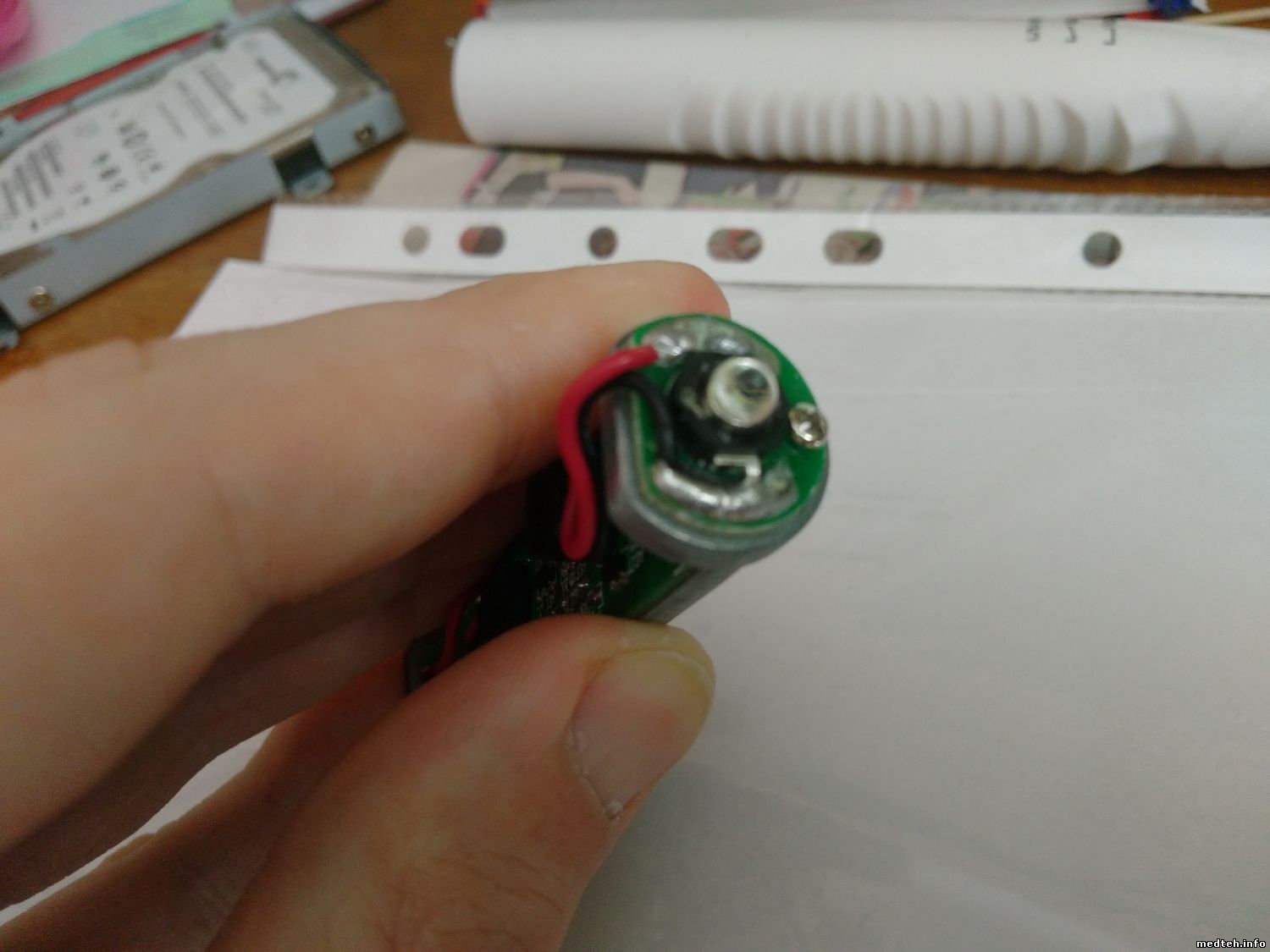

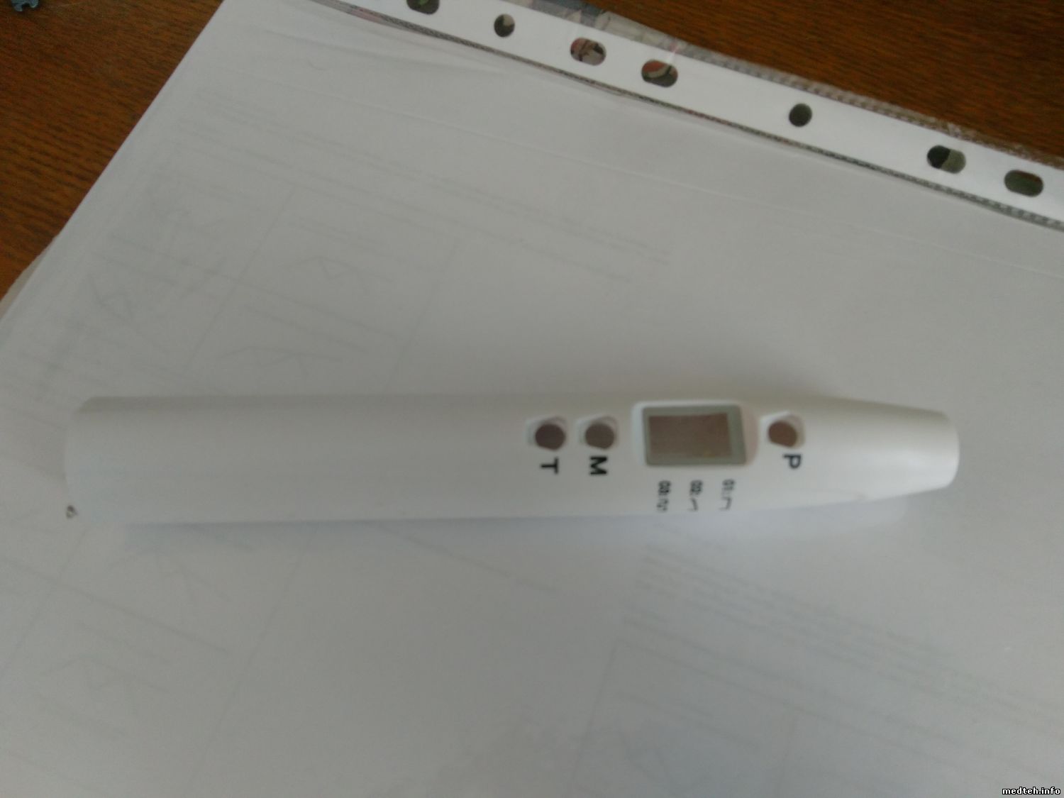

Всем доброго времени суток.
Сразу оговорюсь, что не медтехник, но инженерное образование заставило самому искать пути решения проблемы))
А теперь непосредственно к теме.
Знакомая стоматолог обратилась за помощью, говорит сломалась лампа. Осмотр и вскрытие показали, что лампа работает (включение и отсчет времени идёт), но светодиод не горит. Замена светодиода проблемы не составит. Но вот создало проблему выбор самого светодиода ... Дело в том, что лампа приобретена у одногруппника-иностранца, а до этого привезена из поднебесной. Поэтому нет ни документации, ни даже описания модели на корпусе самой лампы. Изучив другие лампы, сделан вывод, что главное это длина волны и плотность светового потока. И вот здесь и случился ступор. При выборе светодиода длина волны указывается в характеристиках, но про плотность потока нигде не написано. Поэтому обращаюсь за помощью к вам: подскажите какой светодиод должен подойти?
Прикрепляю фото диода и внешний вид лампы, вдруг кто-то сталкивался с подобной:)
Всем заранее спасибо за помощь.

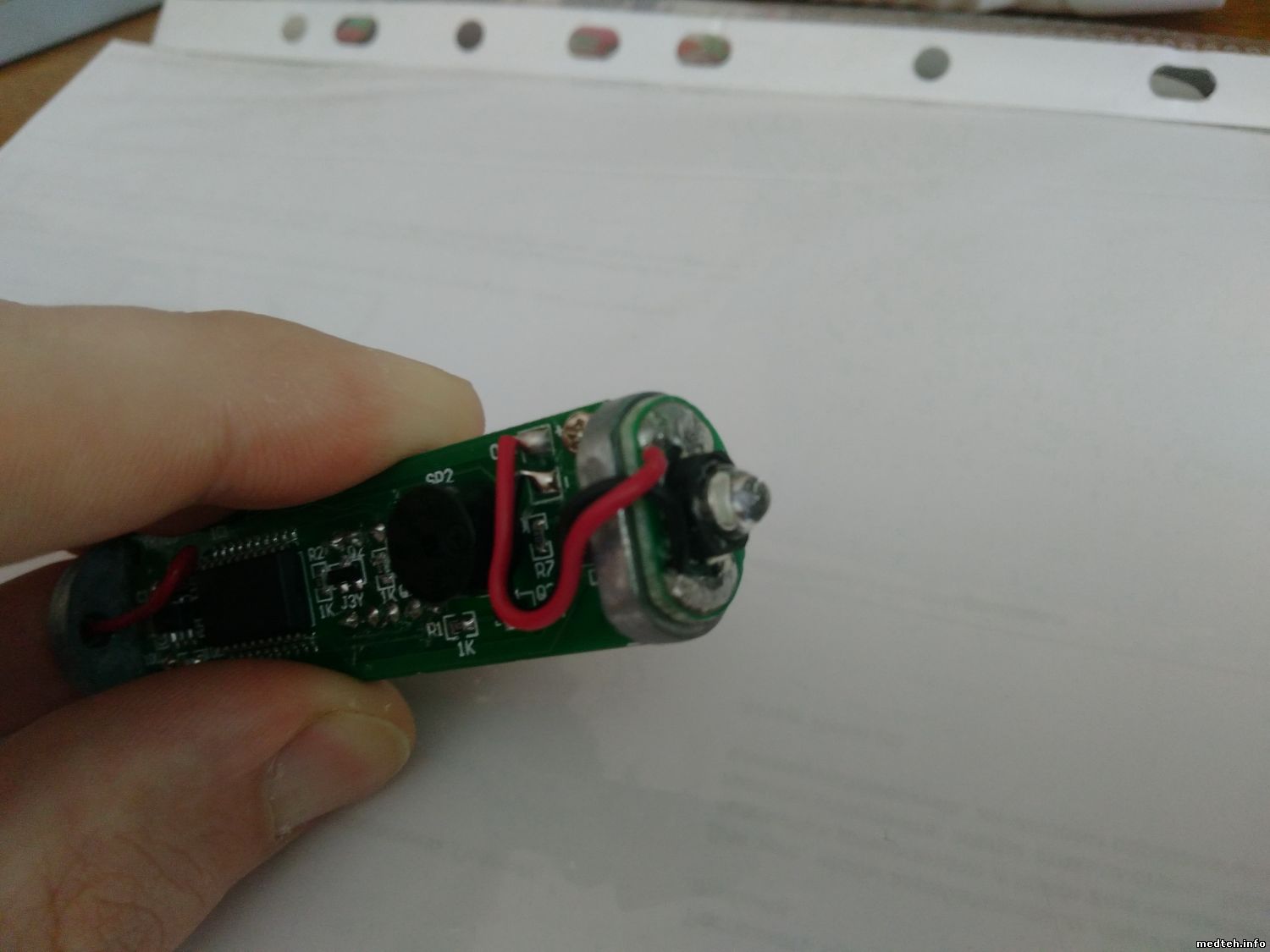

rapsodyДата: Понедельник, 20.Фев.2017, 16:15 | Сообщение # 47
отсутствует
Могилев
Фото светодиода
Сообщение отредактировал rapsody - Понедельник, 20.Фев.2017, 16:22

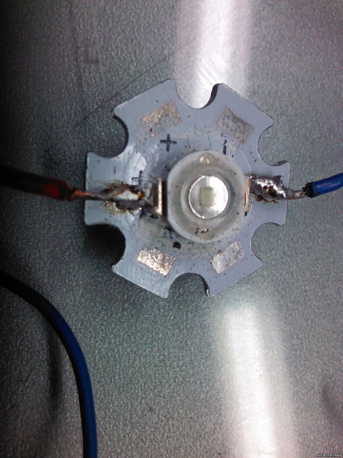

Не поверишь, ничего нет. Всё заказываем с других городом. А Алиэкспресс пишет, что 3Вт 3.5В питание 5Вт 6В в питании.
Поставили 3W вместо гологенки - слабовато. Буду заказывать 5Вт с драйвером на 6В.
SSUДата: Понедельник, 24.Авг.2020, 07:38 | Сообщение # 51
У вас сообщений: 373
ужгород
А что такое "гологенка" в диодной лампе?
Какие 6В, там по умолчанию 3.7В от аккумулятора и внутренний драйвер 800 мА. Я думаю, это равнозначно с 6В/5Вт.
