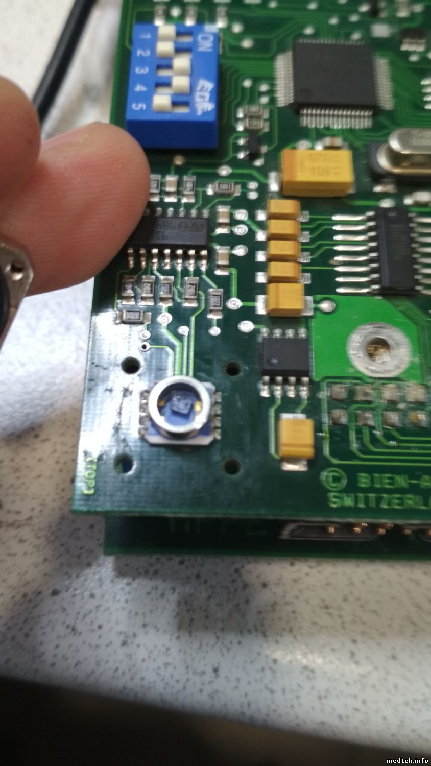

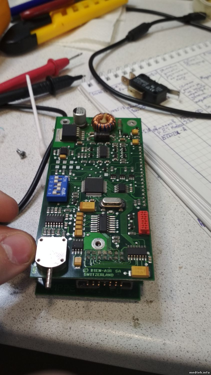

Подаю 24В, мотор делает 1 оборот, потом его клинет.
Кто-нибудь ремонтировал данную плату?
Также в первые встретился с разъёмом, куда подаётся воздух, там за место кнопки, маленький, как я понял, процессор стеклянный, залитый какой-то жидкостью. Возможно его заменить на что-то другое?
Сообщение отредактировал Dread - Среда, 20.Июн.2018, 13:37
art-i-kДата: Понедельник, 18.Июн.2018, 15:44 | Сообщение # 5
Цитата Dread ()
разъемом куда подается воздух
Может слабо в него дунул ???, поэтому
unknown
Цитата Dread ()
маленький как я понял процессор стеклянный залитый какой то жидкостью,
Пересчитывает подаваемый на него воздух в выходную напругу на мотор.

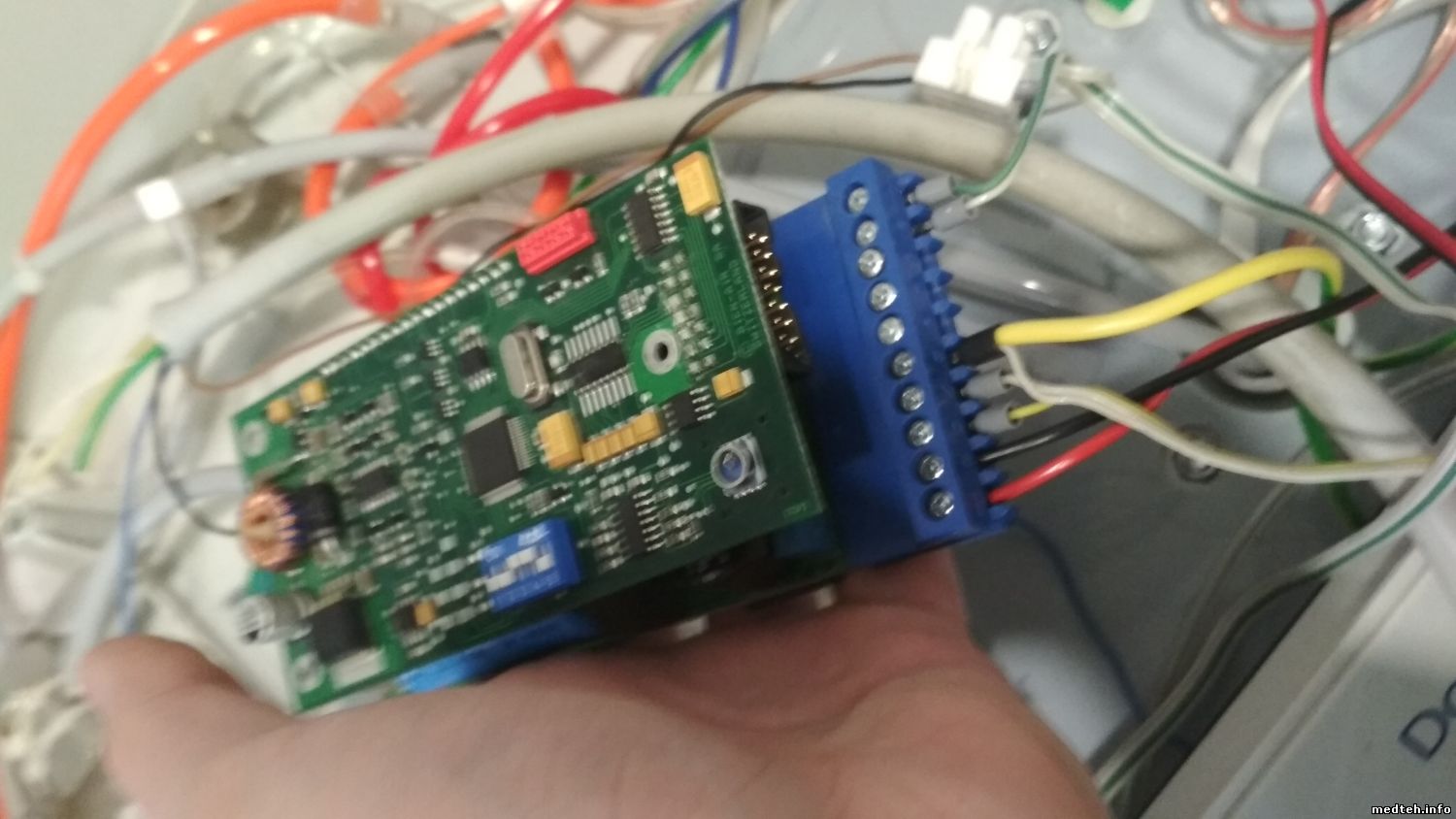

medtech_krskДата: Понедельник, 18.Июн.2018, 18:36 | Сообщение # 6
У вас сообщений: 291
Уточните куда подаете 24 В. На мотор или на плату? и что подаете? переменку, постоянку? а то с ваших показаний картина не вполне четкая.
DreadДата: Вторник, 19.Июн.2018, 15:39 | Сообщение # 7
У вас сообщений: 88
Тему можно закрывать, заказчик заказал новую плату.
