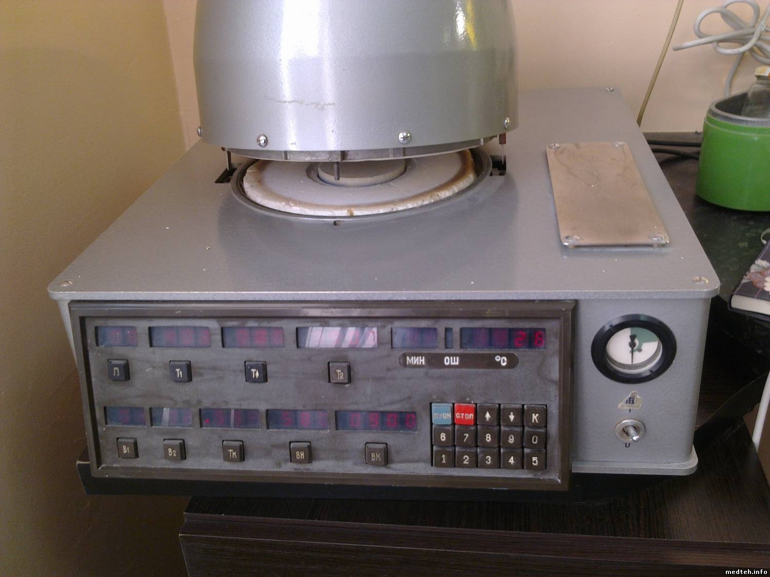

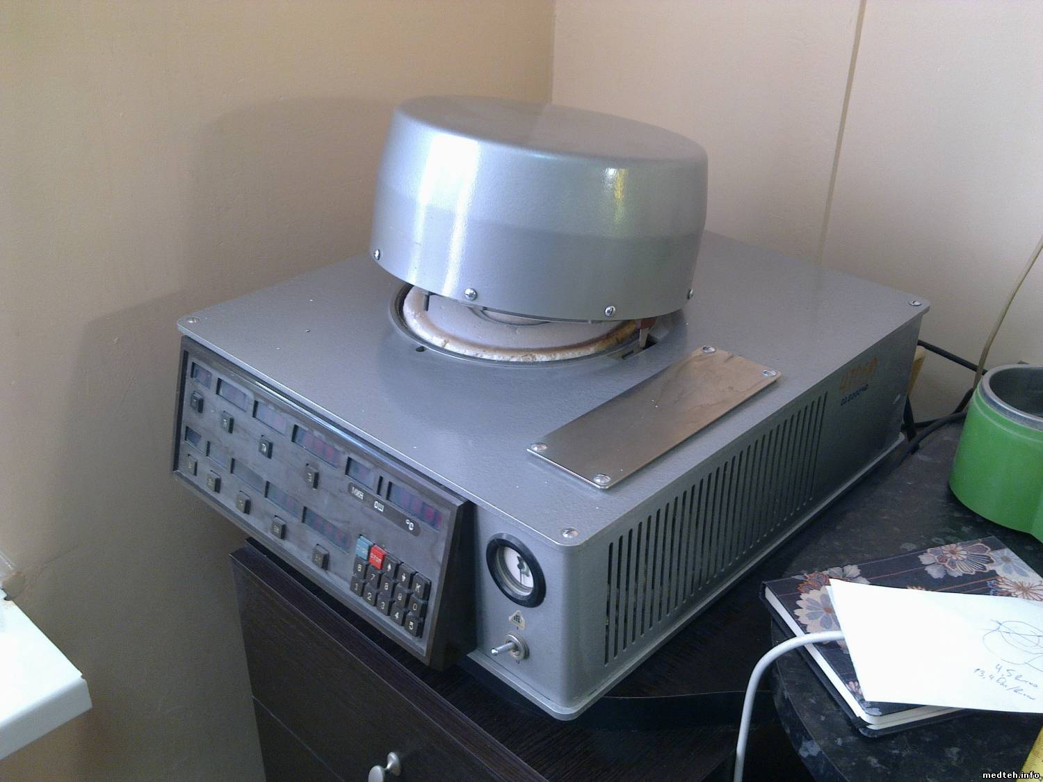

Подскажите пожалуйста, где взять нагреватель на этого зверя. (диам.130мм*диам.100мм*50мм, 4,5витка спирали. 13,4Ом/виток)

YRA46Дата: Понедельник, 02.Апр.2012, 22:14 | Сообщение # 4
DMA-corporation, очень похоже на произведение какого–то НИИ ядерно–чего–то там из города Дубна. было подобное чудо лет 12–15 назад, пытались связаться с производителем и телефон был, но там уже тогда все разбежались–развалились.
andrey3336Дата: Вторник, 03.Апр.2012, 06:35 | Сообщение # 5
У вас сообщений: 62
Очень похоже по описанию и параметрам на "нагреватель" от печей Ивоклар Праграммат П 20,80,90,95
Да и сама печь выглядит как подобие Программата П 20.
Да совершенно уверен что это то что надо.
Найди в своем городе печь Программат П 20,80,90,95
и посмотри на нагреватель.
Новый нагреватель купить без проблем, цена примерно 300 Евро, всегда есть в наличие.

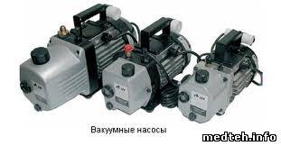

МастерБакуДата: Четверг, 18.Окт.2012, 09:26 | Сообщение # 10
Quote (zango)
и ещё один момент - как обслуживать насос идущий с ней в комплекте
в комплекте к печи для обжига металлокерамики идут насосы как на картинках.
в первом случае - это компрессор от холодильника(протереть,залить масло,какое и сколько - узнайте в мастерской по ремонту холодильников,дорогое)
во втором случае - вакуумный насос лопастного типа,тоже с маслом,(протереть,залить масло,какое и сколько - узнайте у тех кто продаёт похожие)
в третьем случае сухой насос,если работает - не трогай.
во всех случаях надо осмотреть и почистить-промыть входной и выходной фильтр и маслосборник ,кот может стоять после насоса.все эти элементы должны свободно пропускать воздух.
Quote (zango)
не достигает нужного уровня вакума ибо стрелочка манометра не ложится на штырёк отсечки , хотя вроде бы раньше ложилась , куда копать ?
покупаете вакуумметр как на четвёртой картинке , соединяете непоследственно к насосу. и дальше по цепочке вглубь после каждого элемента.где не понравилось - там и копайте.заодно и манометр проверите.

компрессор вот такой , шёл вместе с печкой , малсяный налёт вокруг компрессора , во время режима вакума он работает постоянно не выключаясь , на этой печи так предусмотрено -
а какой манометр можно применять ? можно ли использовать простой манометр от тонометра ? и если да , то как ведь он расчитан не на разреженное давление , а на повышенное ?
а вообще какой насос из этих трёх вариантов лучше и чем именно ? какие преимущества и недостатки ?

Quote (zango)
У каждого свои критерии оценки. Замечу, что срок службы находится в прямой зависимости от стоимости.
