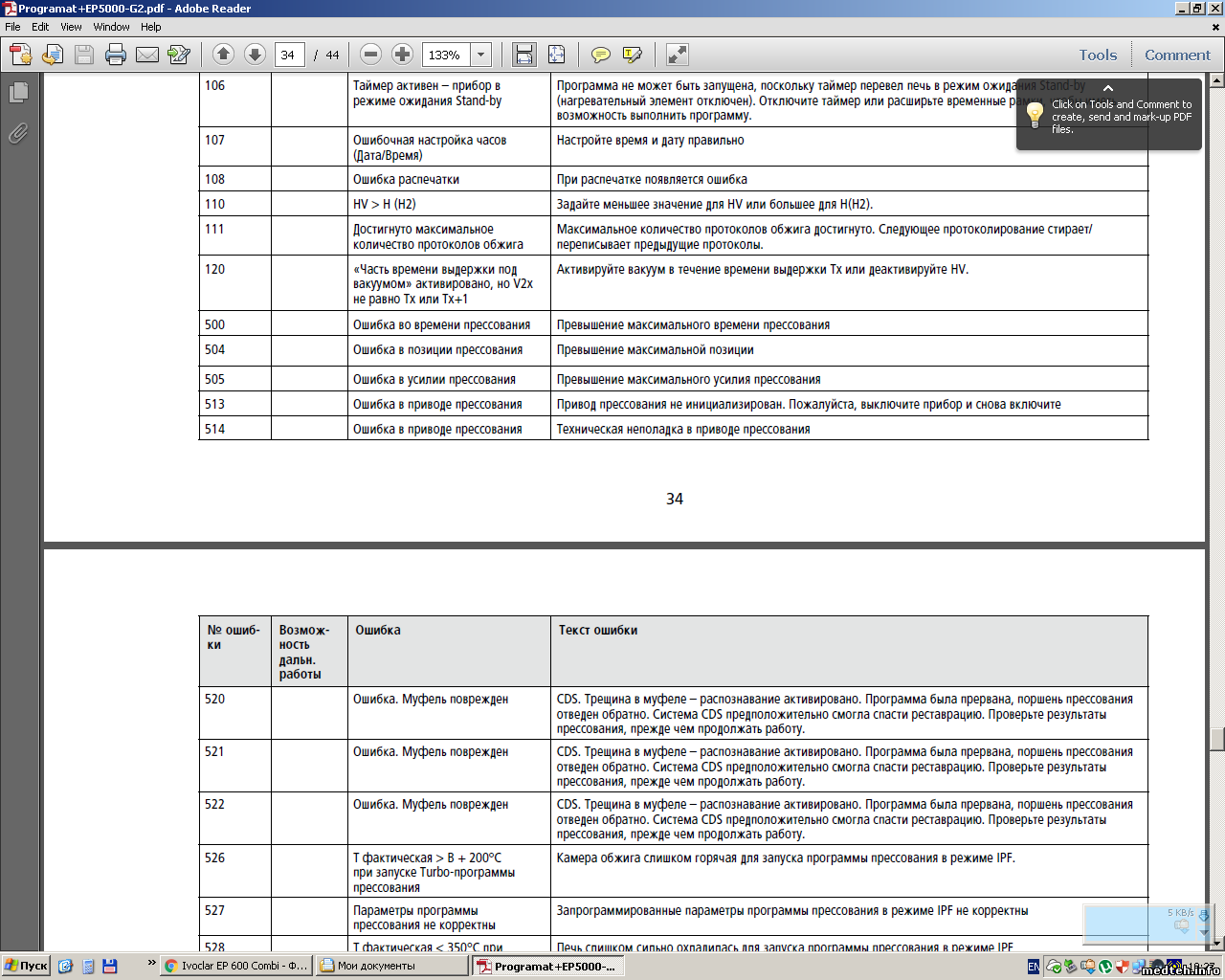

в документации приведённой на сайте ( http://stomteh.ru/pechi-d....p4.html ) все ошибки на 700 и выше сводятся к нестабильному напряжению питания сети - 701 ( прерывание старта при ошибке )

Коды ошибок нашел для аппарата Programat EP5000, у них одинаковая кодировка, тем более EP5000 последующая модель после 600.
Ошибка 504 в позиции пресования, превышение максимальной позиции, при этом ещё и загорается красный светодиод на контроллере двигателя прессовочного механизма, следующая ошибка 513 - чтобы это значило, буду разбираться дальше.
