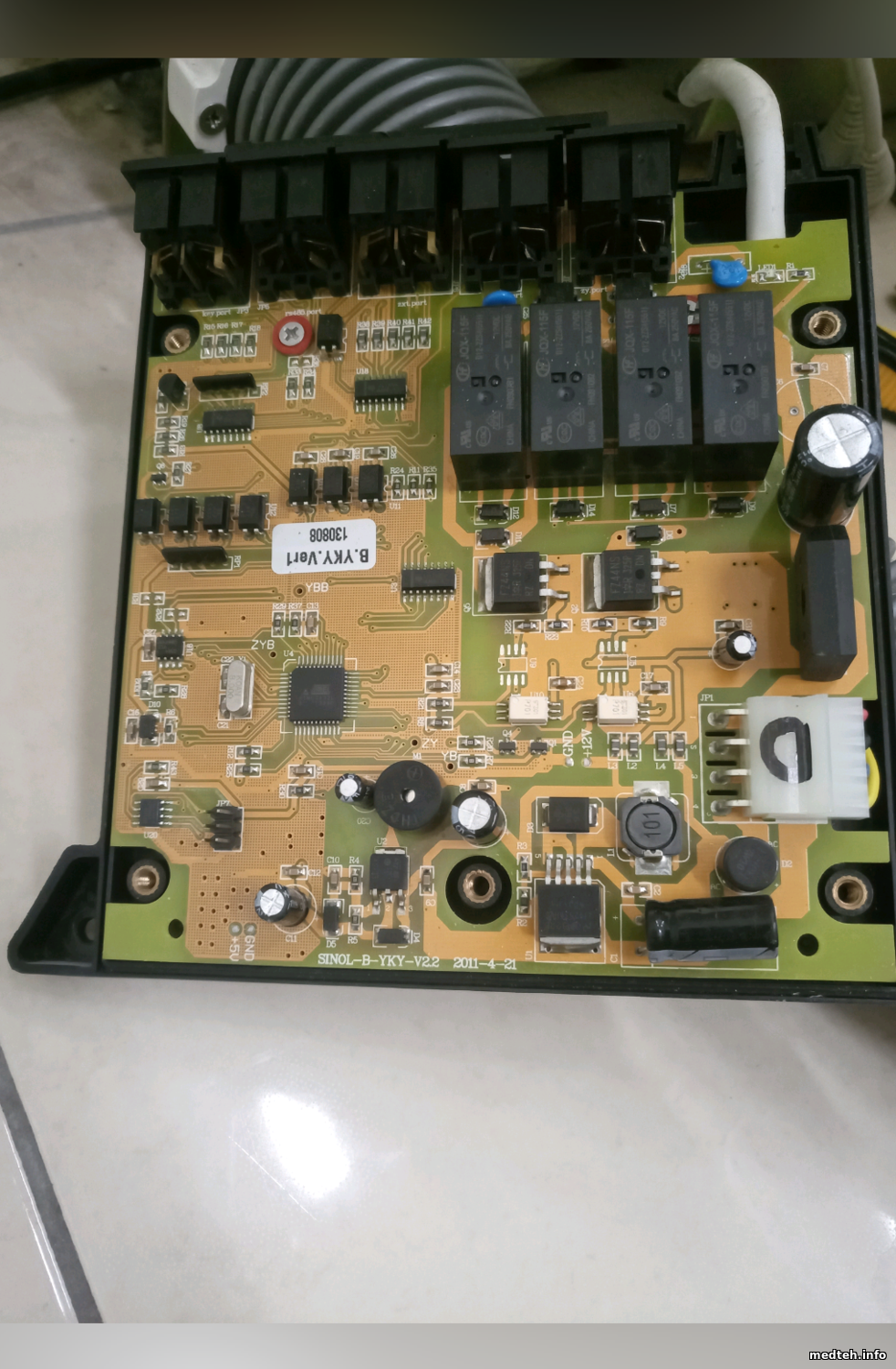

DAKKARISДата: Понедельник, 22.Янв.2024, 13:57 | Сообщение # 49
Инженер электромеханик
Владикавказ
Подскажите, пожалуйста, нужен совет.
Столкнулся с проблемой на установке Primer 16: периодически отключается управление установкой со всех пультов и на панели врача гаснет зелёный светодиод. Однако через некоторое время начинает работать сама, может несколько дней, а иногда пару минут. На плате под кресло и плате в гидроблоке во время отсутствия управления светятся зелёные светодиоды.

DAKKARISДата: Понедельник, 22.Янв.2024, 23:59 | Сообщение # 51
Владикавказ
Да я, в принципе, отключил от контроллера все четыре штекера, остался только провод питания 24 и 15 Вольт.
При включении установки воздушным тумблером контроллер издаёт звуковой сигнал, а вот когда происходит сбой контроллер вообще не пищит. Так что это точно не проводка.

DAKKARISДата: Среда, 06.Мар.2024, 13:32 | Сообщение # 54
Владикавказ
В заключение мучений с этим Primer 16 подключил вольтметры к питающему разъёму на плате контроллера чтобы в момент когда он отключится увидеть может с трансформатора пропадает питание, но оно оставалось в норме, как понял по схеме для питания контроллера требуется 15 Вольт , а 24 Вольта это чисто для работы приводов кресла. В итоге всё решилось заменой контроллера.
