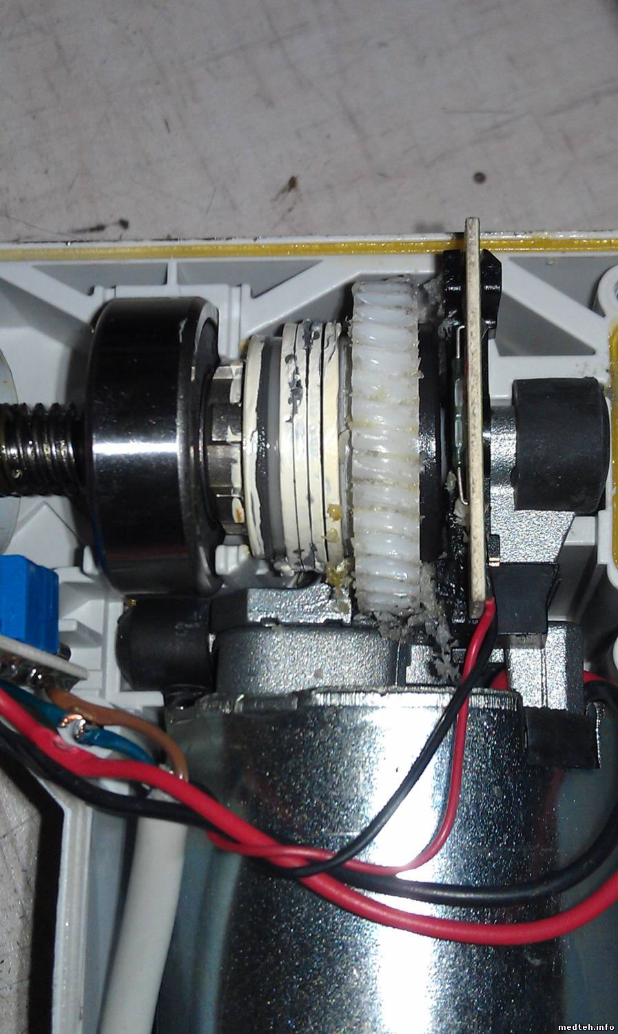

georgievichДата: Четверг, 19.Апр.2012, 08:49 | Сообщение # 10
У вас сообщений: 41
ученик
Считаю нужно обязательно вскрыть редуктор и оценить состояние шестерен. На последнем фото снесены шестерни (посадили тучного пациента ireful ), поэтому сбилась настройка. Удачи. good
V_A_S_HДата: Четверг, 19.Апр.2012, 20:00 | Сообщение # 11
У вас сообщений: 315
Инженер электромеханик
Оренбург
georgievich, Спасибо. Похоже что действительно прийдется.Отдельное спасибо за фотки.На них видно что провода датчика(синий он и есть?) попали под края корпуса и передавленны.К стати,на каком принципе работает датчик?
georgievichДата: Пятница, 20.Апр.2012, 06:21 | Сообщение # 12
У вас сообщений: 41
ученик
На плате стоит геркон а под капроновой шестерней магнит. Это просто тахометр. yes
V_A_S_HДата: Воскресенье, 22.Апр.2012, 11:05 | Сообщение # 13
Оренбург
georgievich, Приветствую, разобрал привод и никаких паталогий не нашел.Все совершенно исправно! Напрашивается один вывод; проблема в логике.Должна быть процеура настройки логики. Крайние положения отслеживает электромеханика(синие микрики) а геркон нужен для програмирования заданных положений. Таким образом для приведения кресла в запрограмированное положение контроллеру необходимо указать крайнее нижнее роложение(ну или верхнее хотя врядли).Вопрос как?На пульте управления врача в группе управления креслом есть кнопка LP. В инструкции про нее ничего не сказано и во время работы она ничего не делает.Скорее всего она , но как ею манипулировать?

Обратите внимание на геркон в редукторе. На Словацком кресле спинка не поднималась,дернется и все. Оказалось,что плоскость контактов геркона были расположены не параллельно магниту и геркон не всегда срабатывал. Перепаял-все заработало, года два не жалуются. Редуктор тот-же,что на фото.

vovan, Да, точно так и получилось.Правда, по совету us-30,перепаял геркон в приводе.Он действительно не в плоскости.Огромное спасибо всем,думаю тема закрыта.

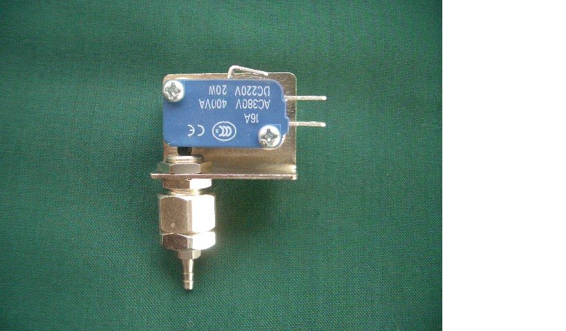

dentalexpressДата: Вторник, 07.Май.2013, 18:24 | Сообщение # 36
Здравствуйте, еще вопрос по установке: зачем там 4 микрика в станине (которая поднимается)? Они должны быть замкнуты или разомкнуты для нормальной его работы?
dentalexpressДата: Вторник, 07.Май.2013, 18:27 | Сообщение # 37
TexnikimsДата: Вторник, 07.Май.2013, 18:44 | Сообщение # 38
У вас сообщений: 549
Сервисный Инженер
МО Люберцы
Два микрика ограничивают верхнее и нижнее положения кресла,ещё два ограничивают крайние положения спинки кресла.
МастерБакуДата: Вторник, 07.Май.2013, 19:25 | Сообщение # 39
а подумать влом ? biggrin
dentalexpressДата: Вторник, 07.Май.2013, 23:12 | Сообщение # 40
Я уже как-то раз думал, даже не один. Аппаратуру спалили на несколько сот тысяч... biggrin Думаю концевики на замыкание-размыкание на наличие кожуха. Должны быть нормальнозамкнуты чтобы работало правильно. Но хочется узнать - прав я или нет. Кстати, на схеме я их не нашел...
