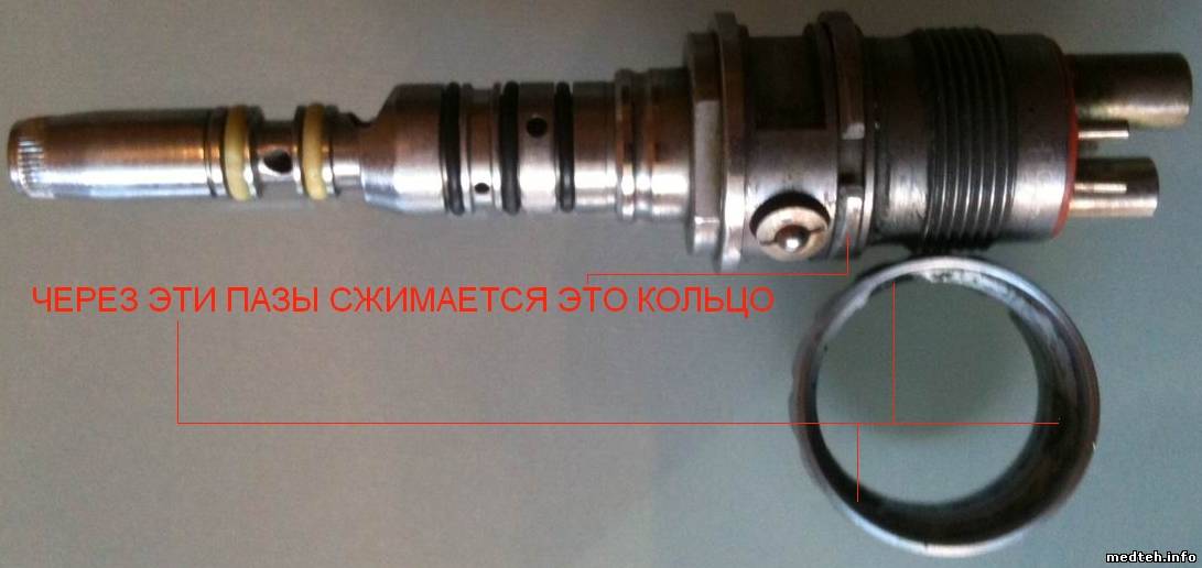

bigДата: Пятница, 11.Май.2012, 12:38 | Сообщение # 11
Quote (1prohindei)
А разобрать достаточно просто и без спецключа - но только твёрдой рукой
Позвольте выступить в качестве иллюстратора:
