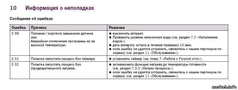

Полимермзатор выдает код ошибки E99
У кого нибудь была похожая неисправность?

Аппарат после того как выключаеш и снова включаеш кокоето время работает а затем снова выдает эту ошибку,
В нем расположенно два датчика,один в самой камере,второй в нижней части,рядом с нагревательным элиментом,на корпусе,поверить датчики не смог,(алгометрические)модель этих датчиков тоже не указана unknown

С Palamat elite разобрался,спасибо,был не исправен датчик температуры smt-160 внутри камеры,так как внутри корпуса влага (постоянный нагрев-охлождение,конденсируется влага,что и приводит к электро корозии металла)
