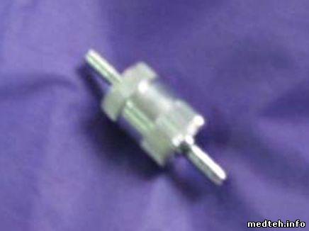

В установках premier 17 в гидроблоке стоит фильтр тонкой очистки воды. Найдешь его пройдя по трубочке от бутылки (она синего цвета).Раскрути, почисть сеточку, продуй ее и вода будет "ОК".Фильтр выглядит так:
Извините за отвратительное фото.

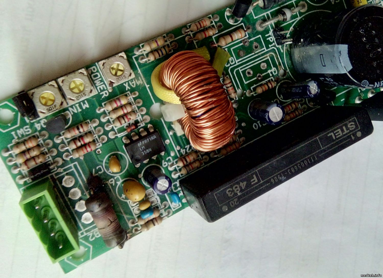

здраствуйте. если есть у кого сервисная инструкция , поделитесь пожалуйста. на плате выгорел резистор (на фото видно), надо заменить. Кто нибудь знает номинал его? и возможные причины перегрева?
и что за прямоугольный элемент stel стоит на плате
с уважением саша

Цитата yusupovd92 ()
(на фото видно)
Я один фото в упор не вижу? unknown

МастерБаку, а где тогда искать схемы на данные платы?)
с уважением саша
Yulana34Дата: Вторник, 28.Фев.2017, 12:56 | Сообщение # 24
yusupovd92,
Не мучайтесь
НИГДЕ если сами не нарисуете.
[p.s.] Это плата микромотора и судя по всему кроме резистора там еще пары элементов не хватает Q1 и Q2

МастерБакуДата: Вторник, 28.Фев.2017, 14:25 | Сообщение # 25
Цитата Yulana34 ()
yusupovd92,
Не мучайтесь
замените на подобное.
