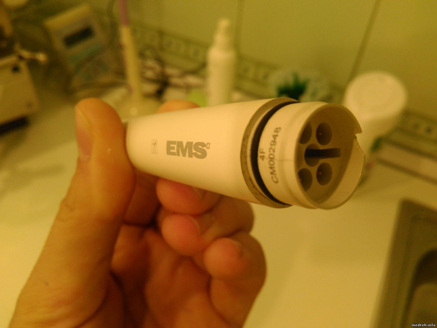

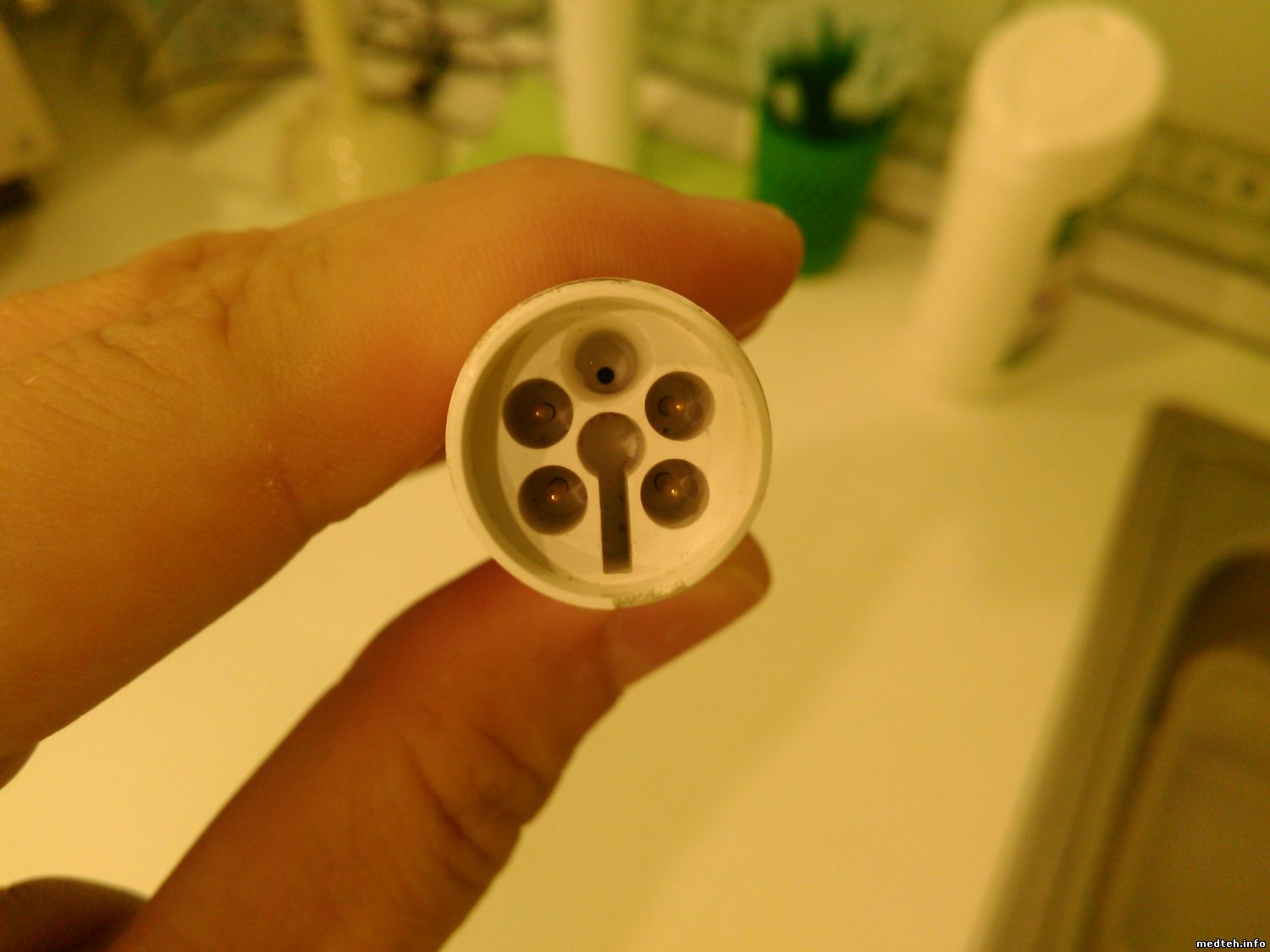

Доброго дня!
Огромная просьба, подскажите как называется модель этого скейлера EMS. Нигде не можем найти название модели и модификации, чтобы заказать аналогичный. Фото прилагаю.

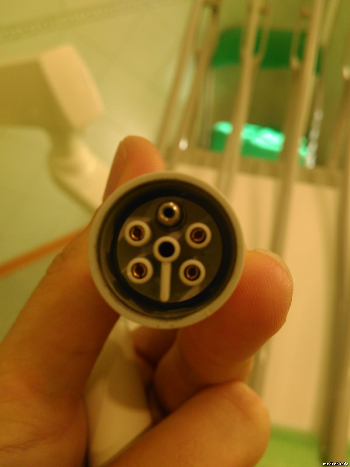

Всем доброго времени!
Подскажите, как разобрать разъём, который подсоединяется к наконечнику (синий цветом).
Alex-vlДата: Четверг, 21.Окт.2021, 06:34 | Сообщение # 33
У вас сообщений: 58
Привет.
Так он просто раскручивается, но осторожно с регулятором напора воды - там есть шарик.

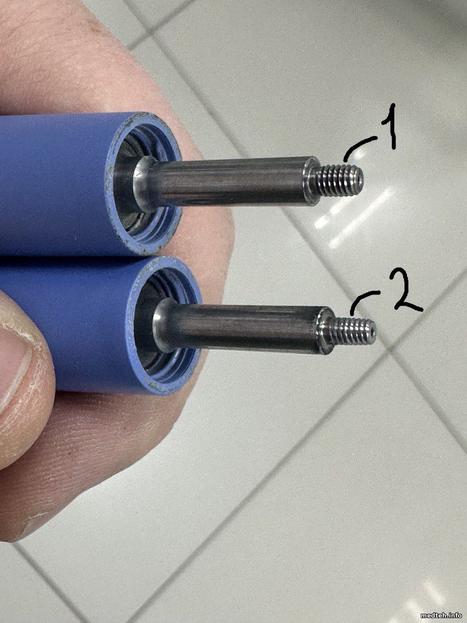

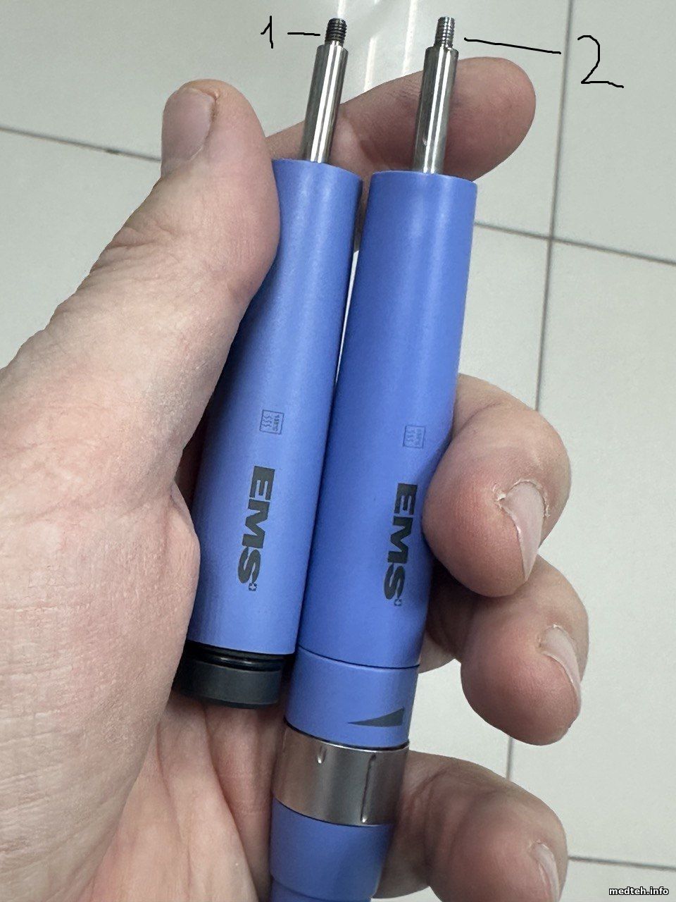

marselshamsiahmetovДата: Пятница, 08.Дек.2023, 10:28 | Сообщение # 34
врач стоматолог
Личная темулечка marselshamsiahmetov присоединена к этой специализированной теме.
Всем доброго дня.
Столкнулись с такой проблемой: - насадки для наконечника начали откручиваться сами по себе. Скорее всего, стёрлась резьба на штоке.
Как переставить шток от аналогичного старого наконечника на новый наконечник?
Можно ли переставить шток с наконечника под цифрой 1, на наконечник под цифрой 2?
На фото цифрой 1 указан старый наконечник с нестёршейся резьбой на штоке, цифрой 2 указан другой наконечник.
sdfnsldnfwlerwbetqlwken
Yulana34Дата: Пятница, 08.Дек.2023, 13:20 | Сообщение # 35
Нужно разобрать, выдавить внутренности в сторону разъема. Трубка скорее, всего будет похерена, сидит очень плотно. Потом раскрутить, резьба на локтайде. И самое важное, чтобы собрать правильно, и чтобы оно работало, нужно знать момент затяжки. Иначе или пьезики"затрещат" или амплитуды не будет.
