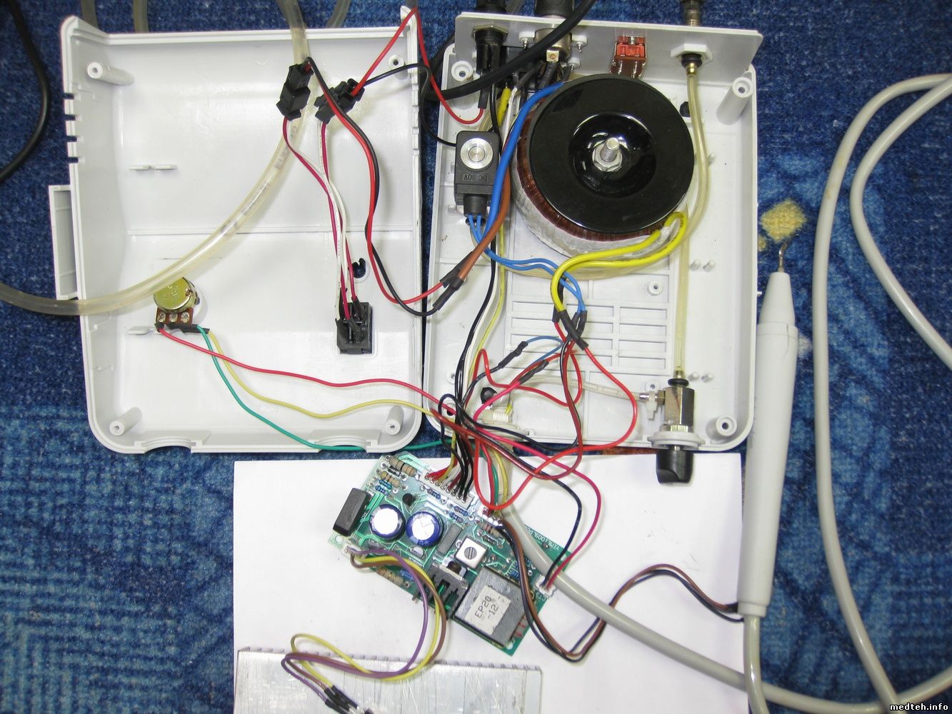

user_uДата: Четверг, 19.Ноя.2015, 09:58 | Сообщение # 48
У вас сообщений: 43
Мурманск
Подскажите, как в скалере происходит подача воды? Только за счет пъезоизлучателя?
Вот есть прибор (фото), внутри с водой связан только клапан и трубки, никакой помпы или чего-то подобного. Но как раз и заявляют проблему, что нет подачи воды. Трубки продувал, вода идет с небольшим напрягом (ну это связано с малым диаметром, как я думаю). Ультразвук работает нормально. В чем прикол?
МастерБакуДата: Четверг, 19.Ноя.2015, 10:14 | Сообщение # 49
только за счёт внешнего давления
Цитата user_u ()
В чем прикол?
засоренность насадки,трубок и т.д. , клапан не работает , недостаточное давление воды - читайте инструкцию на прибор.
Сообщение отредактировал МастерБаку - Четверг, 19.Ноя.2015, 10:15
user_uДата: Четверг, 19.Ноя.2015, 10:59 | Сообщение # 50
У вас сообщений: 43
Мурманск
Если бы она была))
Забыл уточнить, что это - Yimei 705i и похоже поиск в интернете инструкции для него - дело нереальное...
UnaДата: Четверг, 19.Ноя.2015, 12:33 | Сообщение # 51
У вас сообщений: 366
user_u, вода-то откуда у него берётся? :)
Вариантов немного: подвесная ёмкость, внешняя подача.
user_uДата: Четверг, 19.Ноя.2015, 13:15 | Сообщение # 52
У вас сообщений: 43
Мурманск
Una, то, что берется откуда-то - это да)) Никакой емкости не приложили в комплекте, поэтому понять, что она из себя представляет возможности пока нет. Может там в закрытую емкость нагнетается небольшое давление и тогда проблем нет.
