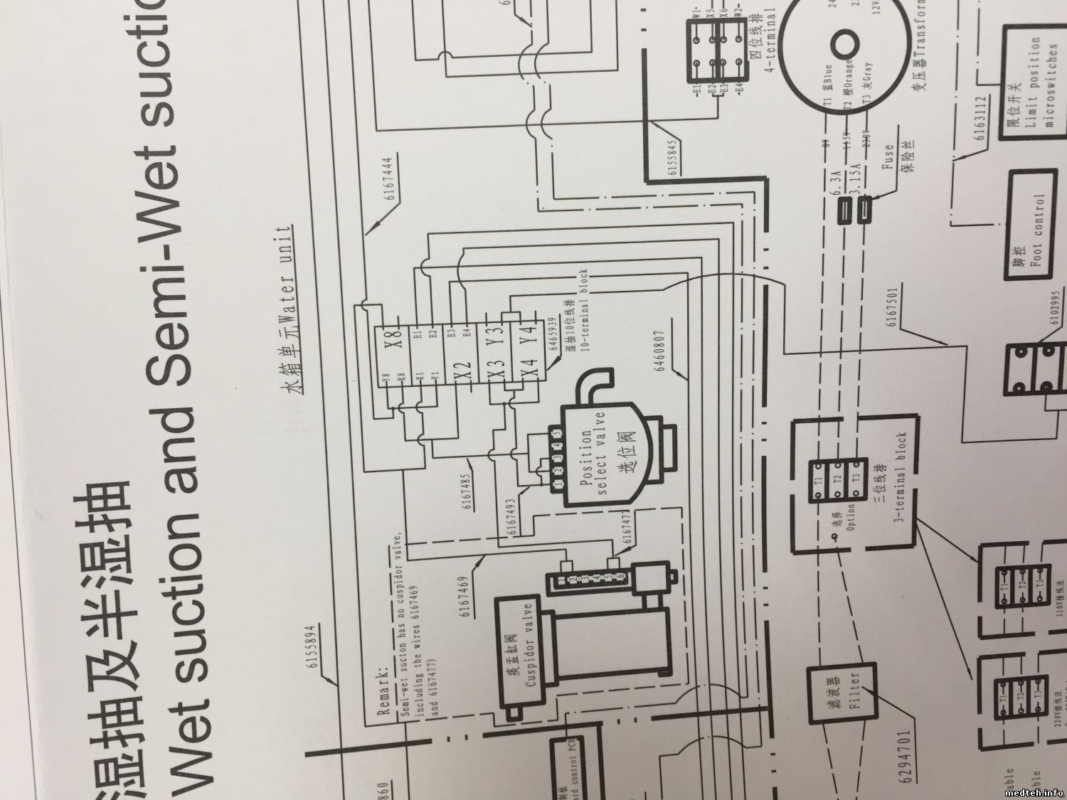

ХодокДата: Воскресенье, 24.Июн.2018, 19:16 | Сообщение # 98
У вас сообщений: 138
техник по ремонту м.т.
Оренбург
доброго вечера помогите советом на Fone 1000C стом,устаноаке отключился моно jet причем сам он исправен подключен в родную схему, дорыл до блока выбора режимов установлен внутри с резиновой мембраной внем блок и солиноид при вынимании отсоса в нем происходит щелчок так же и с пылесом какую ролю он выполняет или виполнял не пойму мне кажется отсюда все проблемы, провода с управления идут через клемник на него. Прошу помощи

medtech_krskДата: Воскресенье, 24.Июн.2018, 19:53 | Сообщение # 99
У вас сообщений: 291
Цитата Ходок ()
родную схему
родную для моноджета или фоны?
не очень понятно о каком блоке речь.
выложите, пожалуйста, фотографии.
а еще важно какого года выпуска фона, сейчас они идут Фона нью, там немного по другому реализованы клапана и управление.
ХодокДата: Воскресенье, 24.Июн.2018, 21:08 | Сообщение # 100
Оренбург
$IMAGE2$$IMAGE3$ это кабель с номером,в центре схемы эа штука кабель через клемник идет на нее как смог тае вставил, штука на схеме на чайник похожа это она и есть похожа

medtech_krskДата: Понедельник, 25.Июн.2018, 06:34 | Сообщение # 101
Судя по схеме подключения речь идет про клапан Mignon.
Глазами этот "чайник" видели?
http://stock-dent.ru/product....Cattani
такой?
вообще он выполняет функцию отсечения (выбора), его обычно ставят когда несколько установок на один аспиратор подключены. Ни разу не видел чтобы на одну установку его ставили, да еще на моно-джет.
Ну, в общем то, если он щелкает, то скорее всего мембрана подзадубела или засорилась, попробуйте снять ее, почистить, смазать вазелином хотя бы.
goscha-belДата: Понедельник, 25.Июн.2018, 19:23 | Сообщение # 102
Я сам обалдел. shok Может коллега что-то не договаривает, может не моно-джет, а общая вакуумная магистраль? blush

Донецк-Москва
Ну почему же? Ведь были случаи когда к моноджету подключали две установки...
medtech_krskДата: Вторник, 26.Июн.2018, 03:50 | Сообщение # 104
и как? хватало тяги?

ХодокДата: Четверг, 28.Июн.2018, 13:14 | Сообщение # 107
Оренбург
спасибо Всем Это калапон отсечения в нем стоит платка управления клапаном и моно жет он подключен к этому креслу и все она же еще управляет включением, моножет, все так было уже сделано ,а не включался он так как карякнуло реле плату я отремонтировал все включается, только теперь он только управляет включением остальное я упразднил,подключил моножет нопрямую к тройникуответить немог так как все это ремонтировал и два дня все радуются , спасибо Всем большое. Кстати установку монтировали спецы я ничего в ней не подключал. Кстати на другой установке пропал вакуум на инструмент по причине забитасти этого клапана зловонными отходами вот как то так. кстати этот :чайник так и выглядит как на фото у Завсегдатай: только китайцы его чутка переделали.
196819698830292611
Сообщение отредактировал Ходок - Четверг, 28.Июн.2018, 13:25
medtech_krskДата: Четверг, 28.Июн.2018, 19:16 | Сообщение # 108
есть мнение что кто то кого то развел на денежку при продаже оборудования. впыжили ненужные клапана, как минимум.
Сфотайте как китайцы клапан Mignon переделали, если есть возможность. оченно любопытно.
