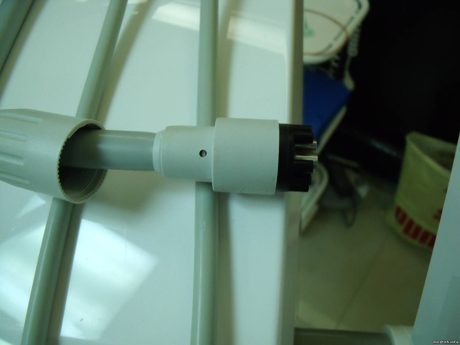

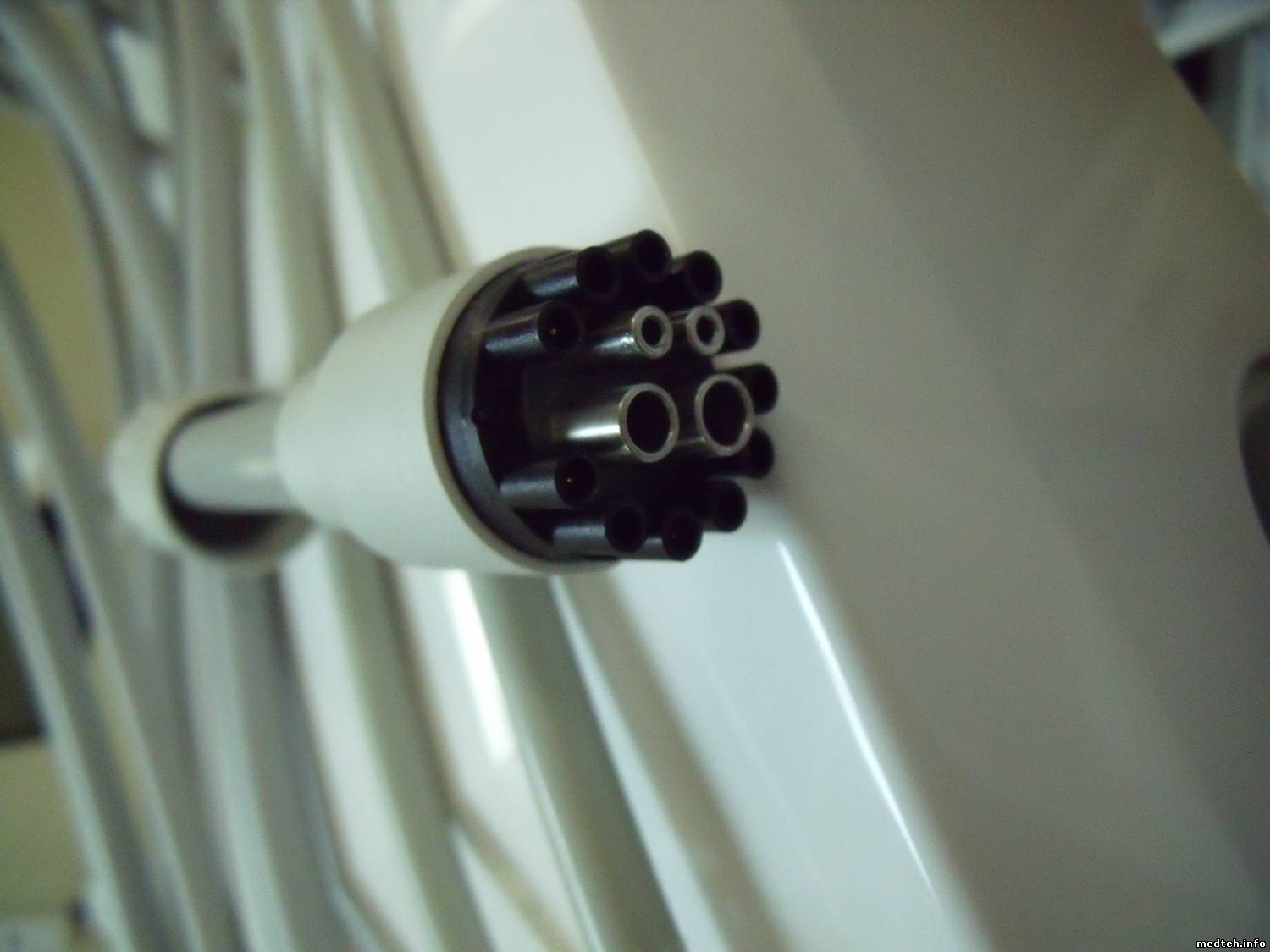

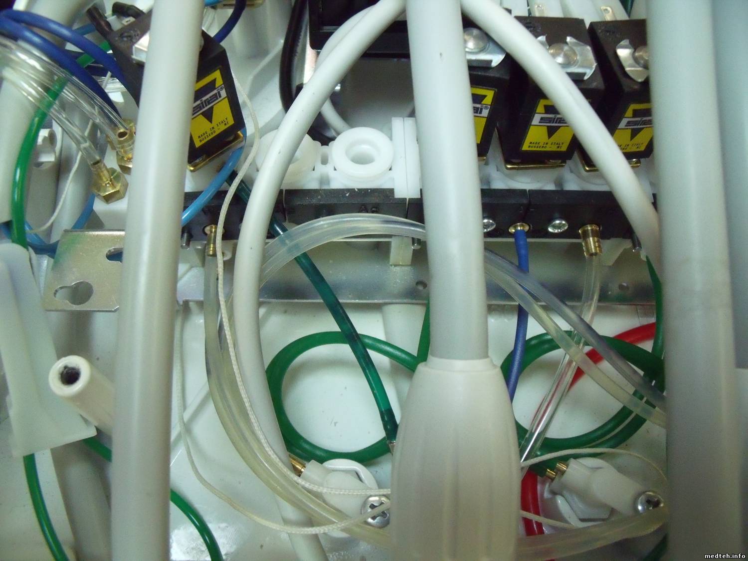

МастерБакуДата: Суббота, 20.Окт.2012, 20:00 | Сообщение # 1

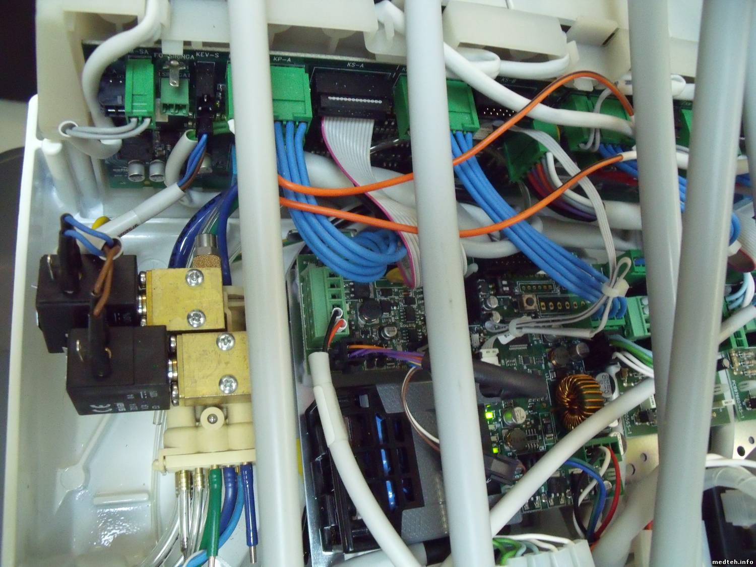

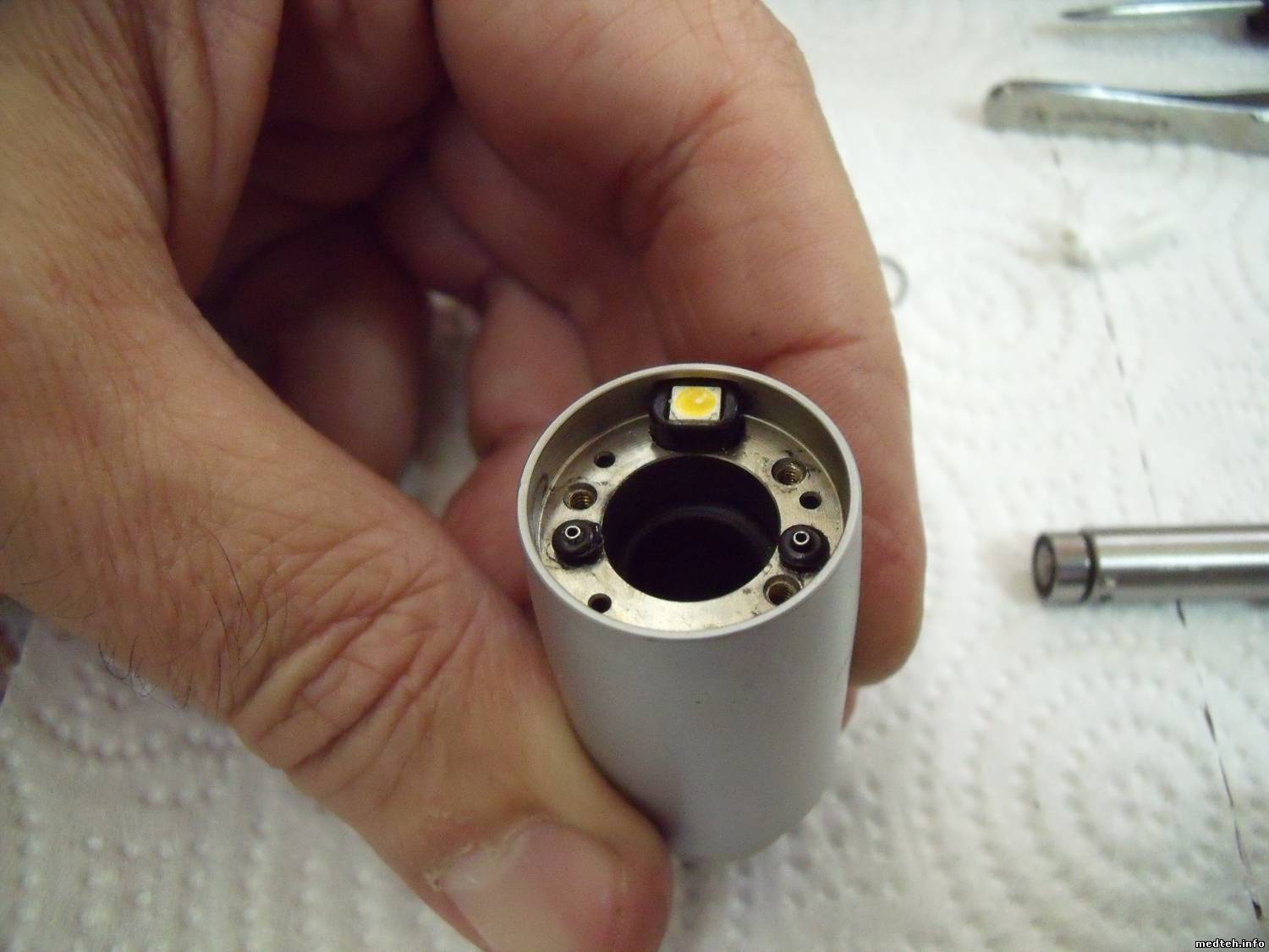

Шланг микроэлектромотора, обрыв провода подсветки. Как разобрать?
Также, меняется ли узел подсветки?
Как его извлечь?
Помогите, не хочу экспериментировать в этом кабинете.

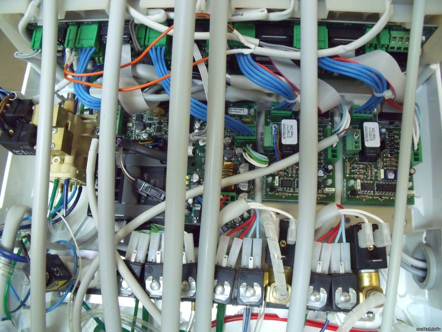

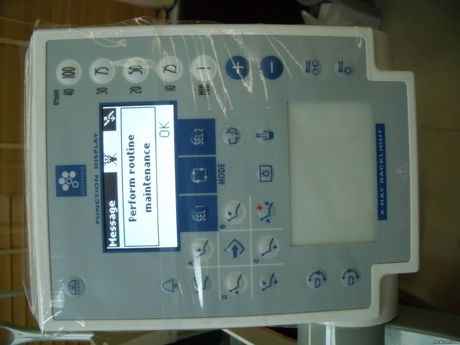

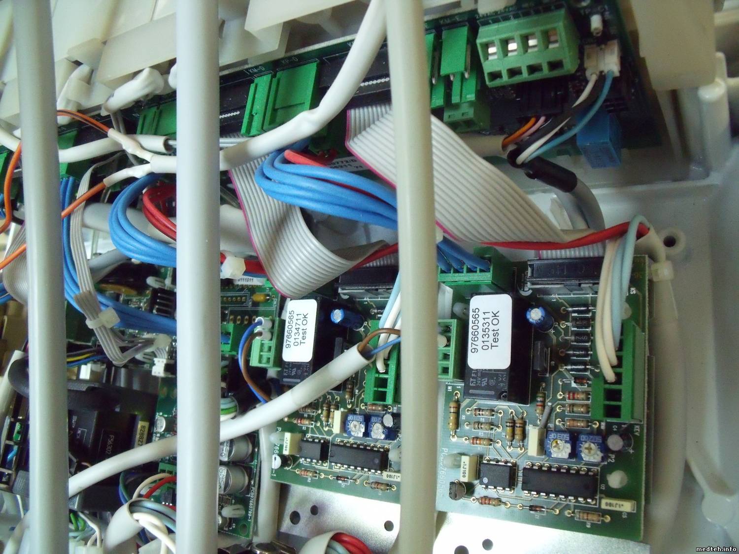

сбросить фотки разом не получилось. буду по три
МастерБакуДата: Суббота, 20.Окт.2012, 20:48 | Сообщение # 3
сбросить фотки разом не получилось. буду по три(2)
МастерБакуДата: Суббота, 20.Окт.2012, 20:52 | Сообщение # 4
сбросить фотки разом не получилось. буду по три (3)
МастерБакуДата: Суббота, 20.Окт.2012, 21:02 | Сообщение # 5
а это за компанию( просто так)

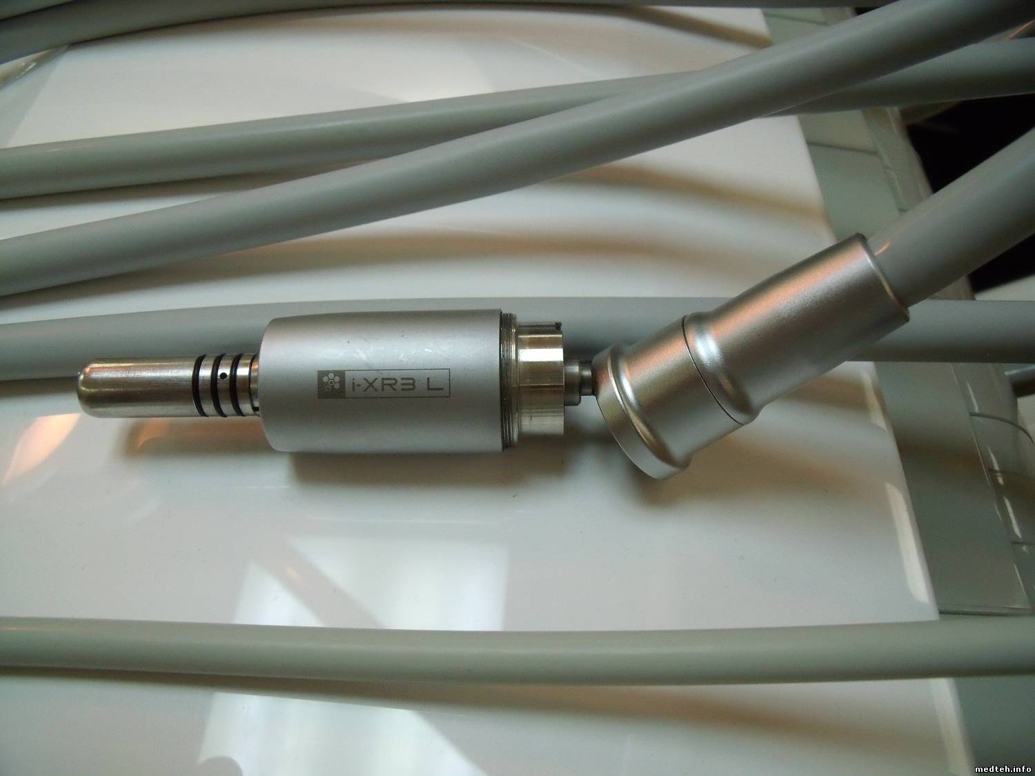

МастерБакуДата: Воскресенье, 21.Окт.2012, 16:03 | Сообщение # 19
Quote (art-i-k)
Не поверю,что такой спец не разобрался в этом вопросе. В Вашем случае разборка заднего ( на фото)коннектора "гораздо" сложнее Переднего
что смеёшся ?задний - можно и разрезать , но это не наш метод. с передним что делать?

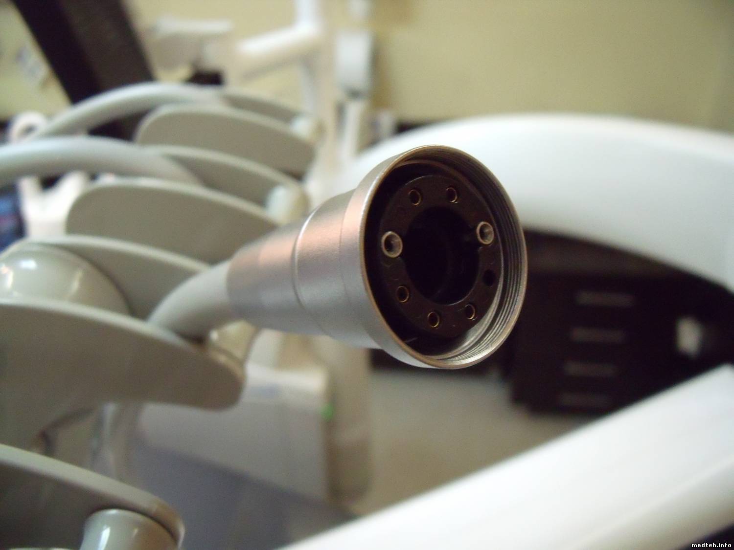

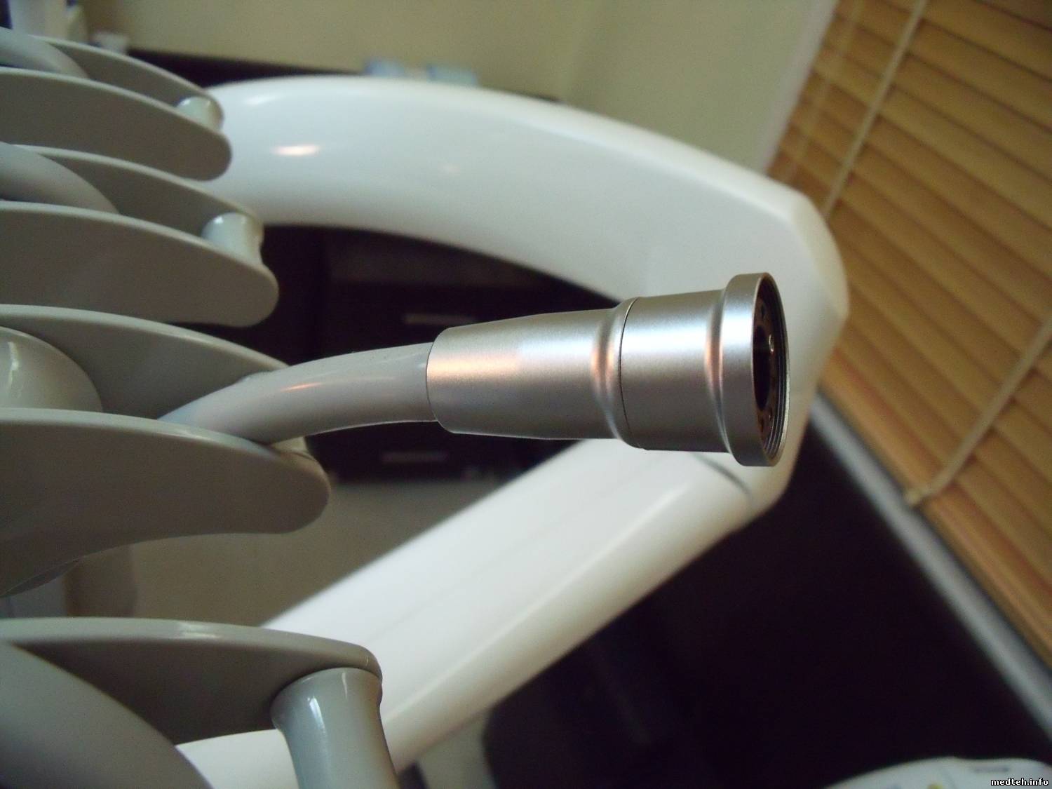

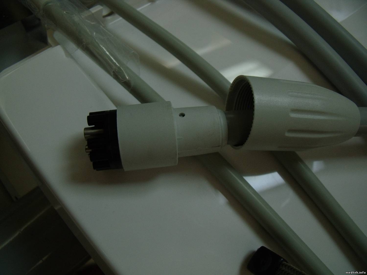

МастерБакуДата: Воскресенье, 21.Окт.2012, 16:33 | Сообщение # 20
Quote (мастерБаку)
на нижнем сбоку имеется интригующая дырочка . для чего?
egor55Дата: Воскресенье, 21.Окт.2012, 18:29 | Сообщение # 21
У вас сообщений: 76
ИНЖЕНЕР
RASHA
Для спец ключа.
МастерБакуДата: Воскресенье, 21.Окт.2012, 19:38 | Сообщение # 22
как он выглядит? и что им делать?

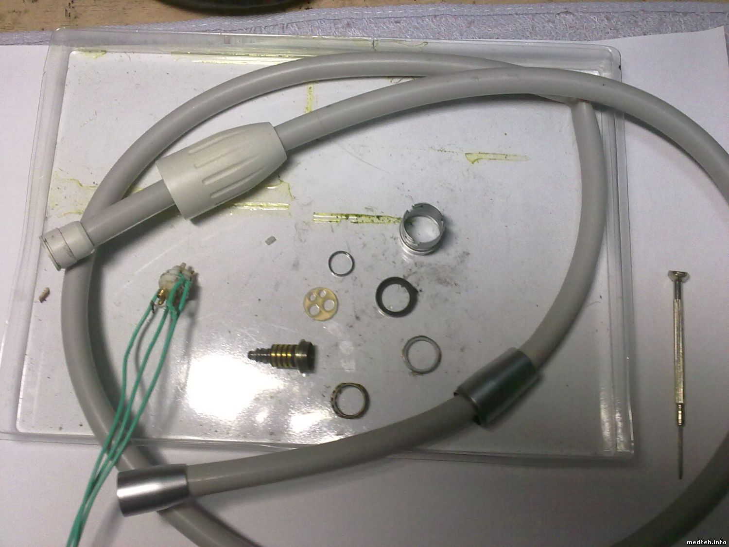

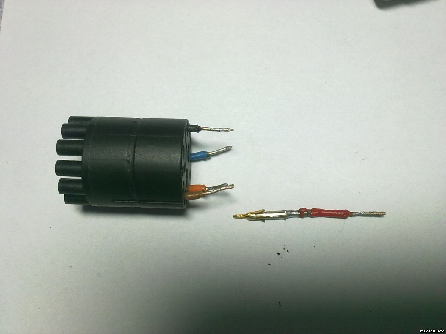

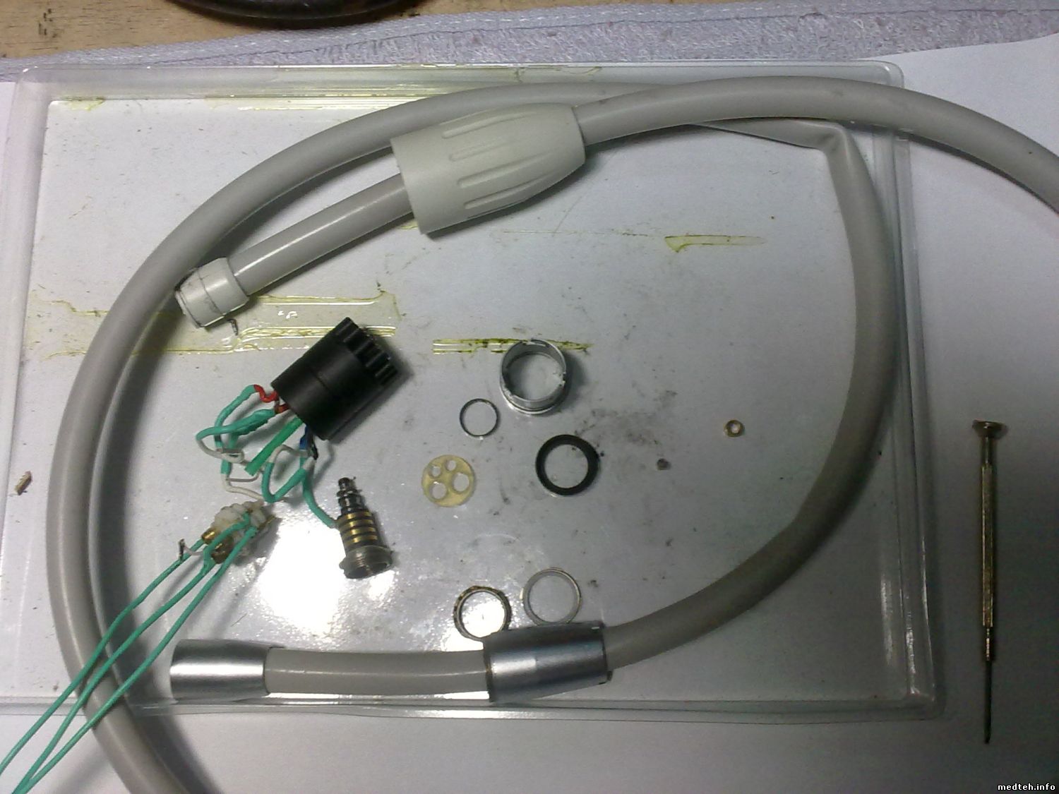

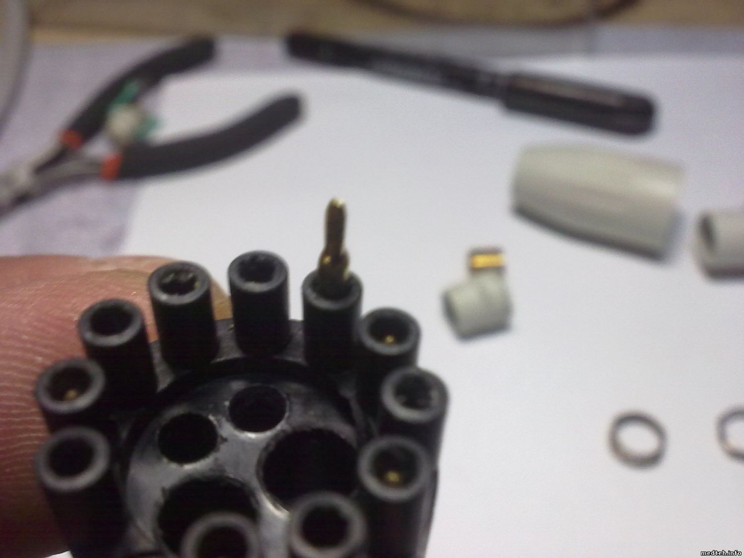

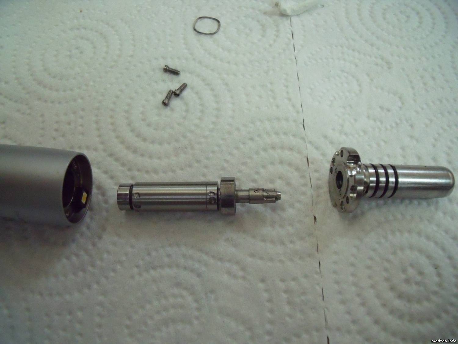

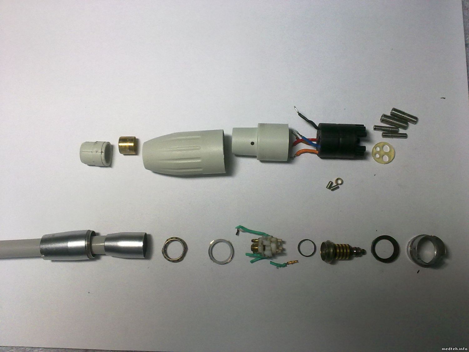

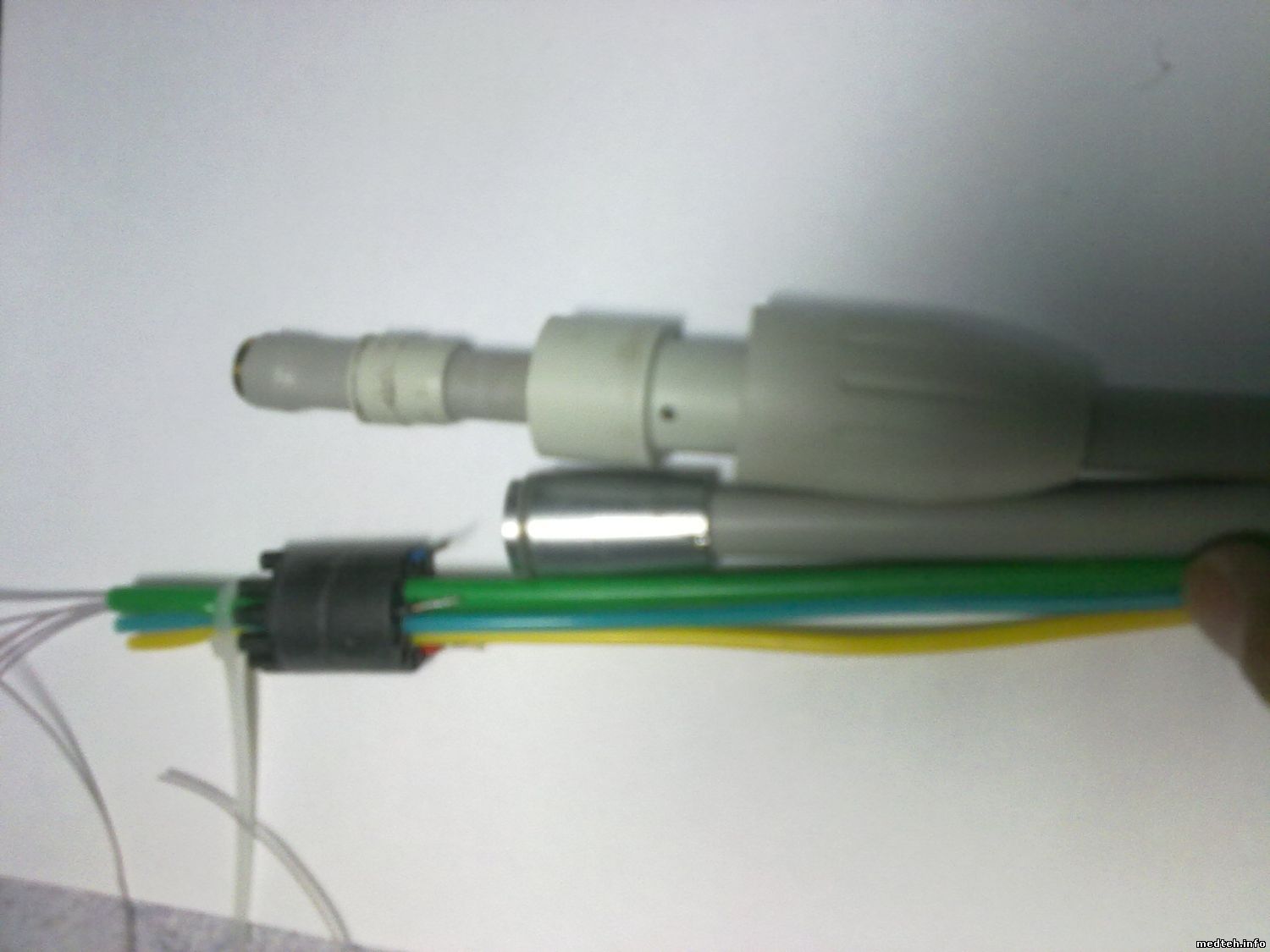

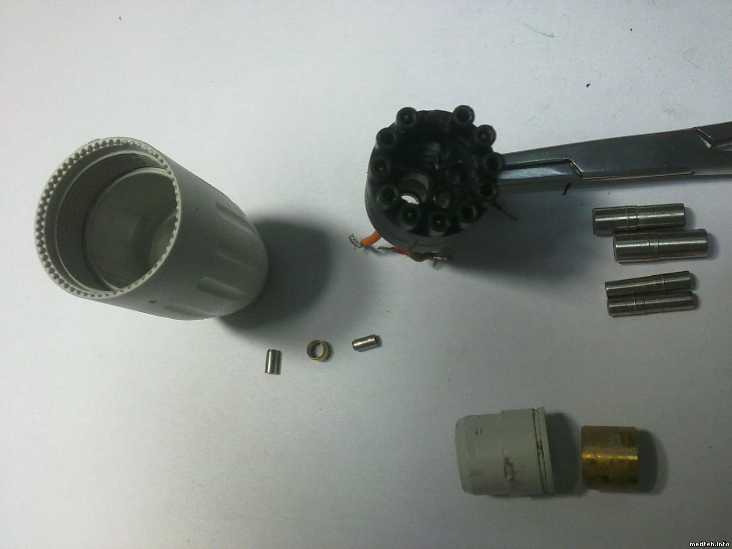

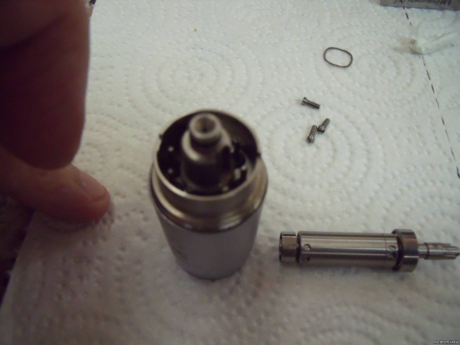

art-i-kДата: Пятница, 04.Июл.2014, 22:57 | Сообщение # 34
Цитата Yulana34 ()
art-i-k, Если можно фото в студию, лежит уже месяца два, подходил раз 5,
По многочисленным просьбам трудящихся.....(может кто спасибо скажет). Извините за задержку,но тому масса причин: реставрация проходит в реальном времени (это шланг для м/м МХ-B4VX от моей личной установки Антос-7),поэтому фото уже со стадии сборки (раньше никогда не фотодокументировал).
3349049.jpg (174.0 Kb) · 2335320.jpg (134.1 Kb) · 1509004.jpg (135.1 Kb) · 8136553.jpg (98.9 Kb) · 4058987.jpg (95.0 Kb) · 4218823.jpg (90.0 Kb)
Сообщение отредактировал art-i-k - Пятница, 04.Июл.2014, 23:10

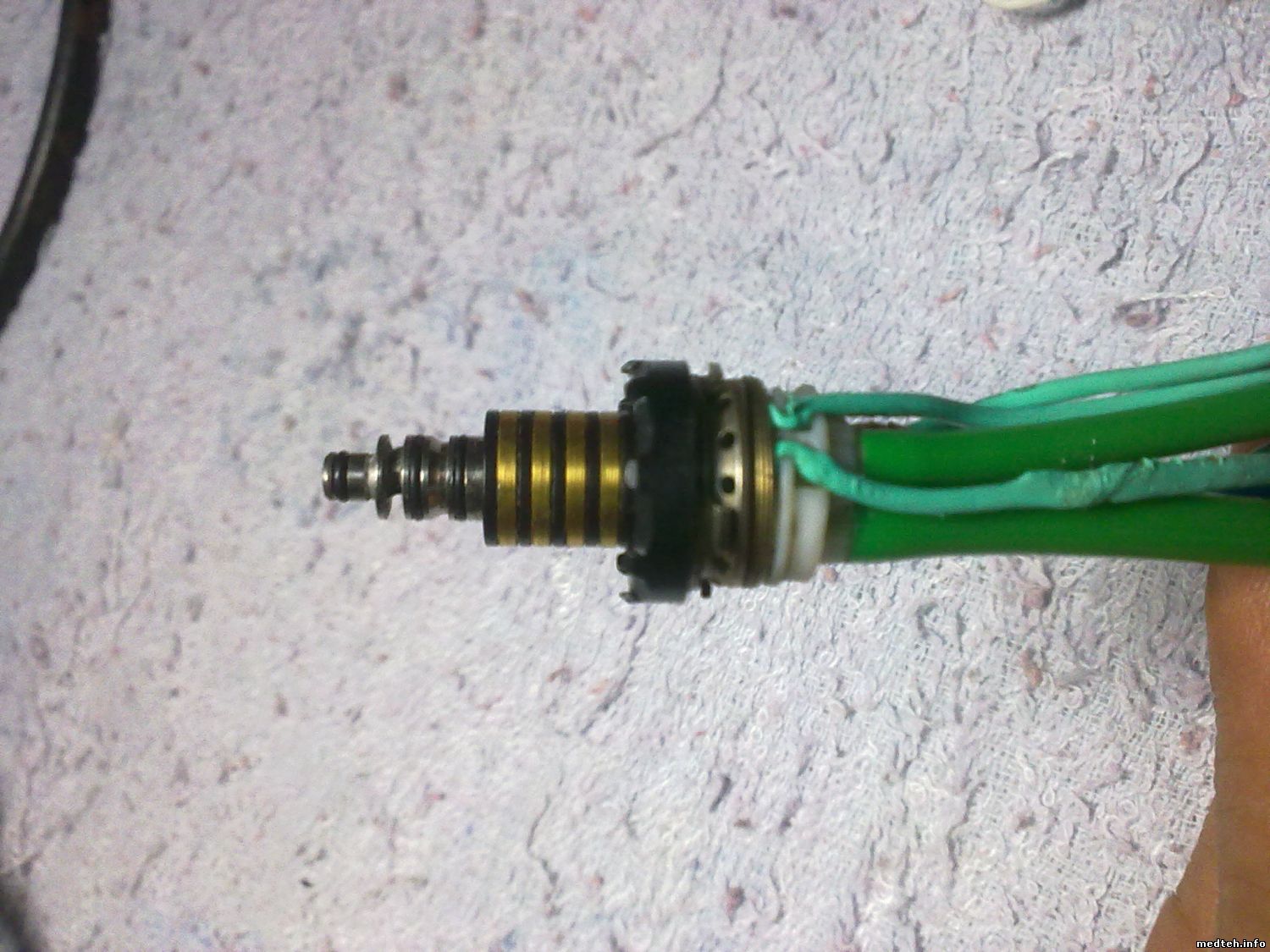

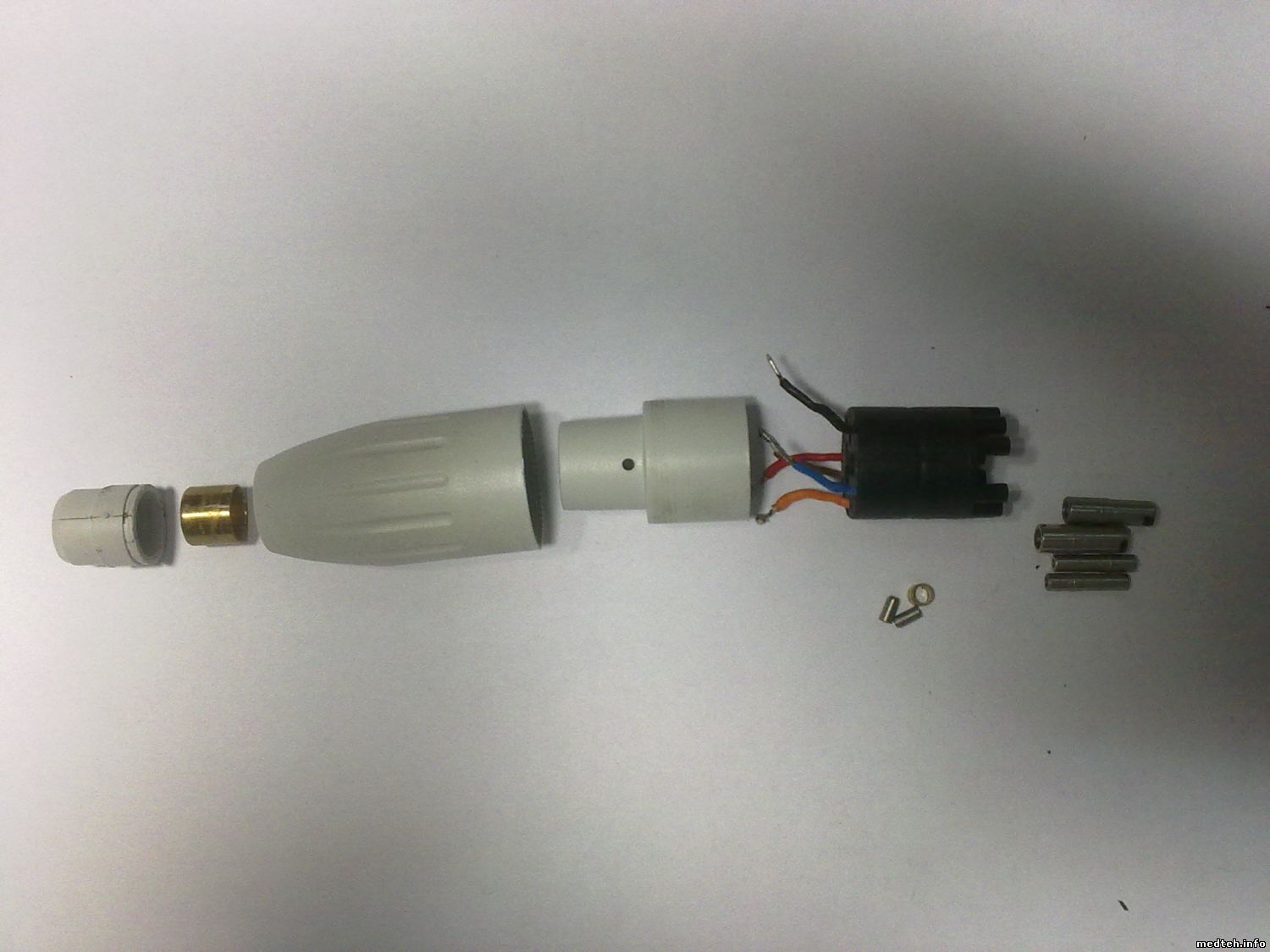

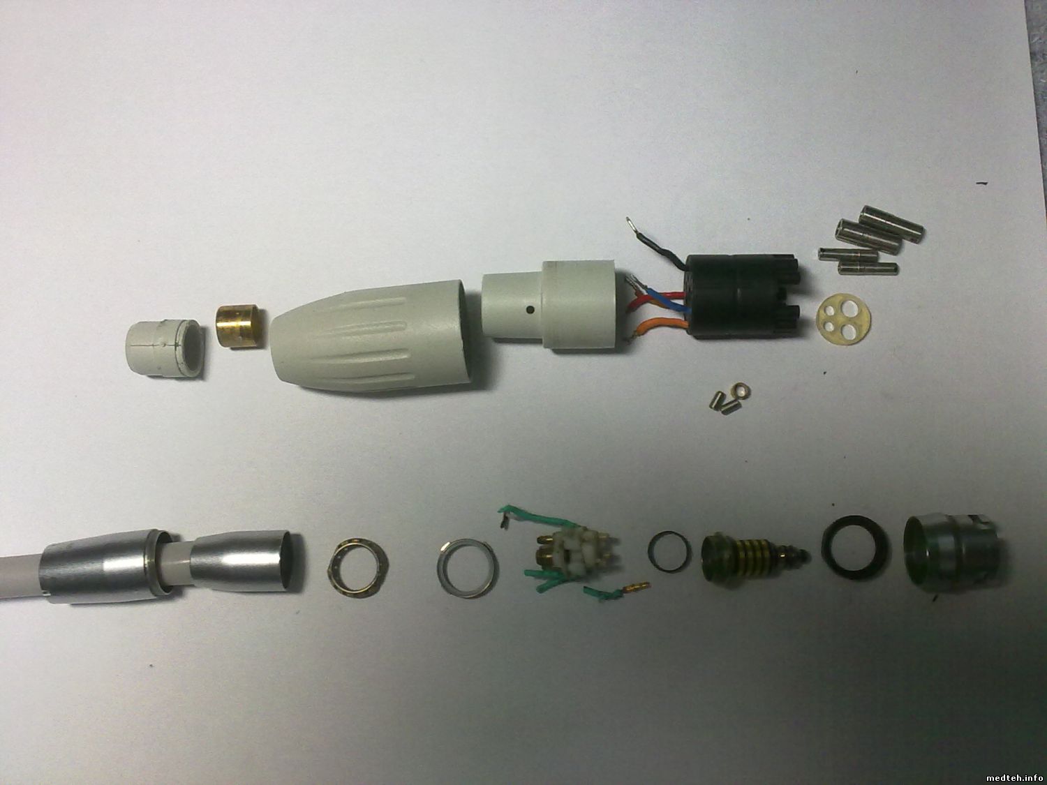

art-i-kДата: Пятница, 04.Июл.2014, 22:59 | Сообщение # 35
Продолжим:
8519977.jpg (96.2 Kb) · 6849646.jpg (88.9 Kb) · 7871728.jpg (84.5 Kb) · 6861866.jpg (77.6 Kb) · 3785868.jpg (269.1 Kb)
art-i-kДата: Пятница, 04.Июл.2014, 23:19 | Сообщение # 36
Осталось дело в малом-заняться секасом по протягиванию кабельно/капиллярного хозяйства внутри силиконовой оплётки и запаковать оба конца. Я тут попробовал поэкспериментировать-в качестве шахты для проводов питания и подсветки (штатные заменил на МГТФ) использовал добавленный вместо отсутствующей обратки.Цель: дополнительная защита от перегибов и недопущение перехлестов.Может это и не идеальное решение вопроса,но если кто знает (а ещё лучше-умеет)-с удовольствием прислушаюсь и воспользуюсь в практике.
Если нужны фото с дальнейшей пошаговой сборкой-пишите,хотя проблемматично всё это.
