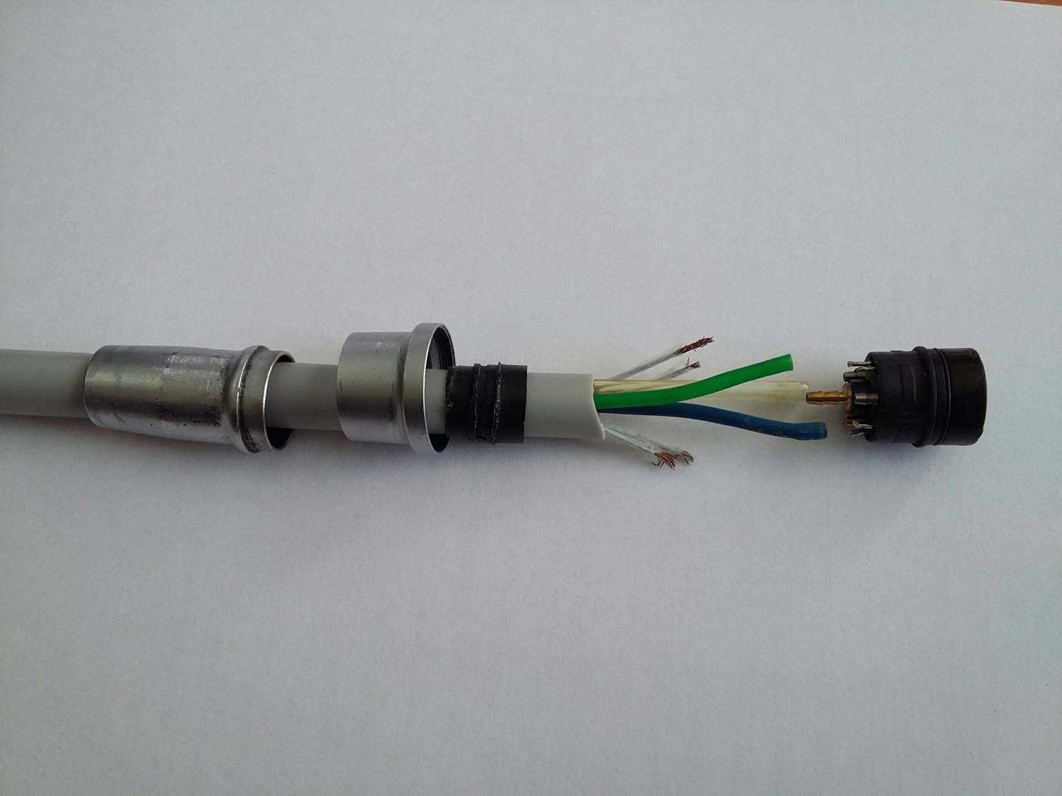

Прозваниваются провода, отрезаются напрочь, в каждый из разъёмов подбирается втулка, чтобы потроха выходили. Взад вставляется какой-нибудь металлический предмет и выбивается. Всё держится на защелках.

МастерБаку.
Если присмотреться, на чёрных пластиковых деталях есть выступы, они входят в проточки на крайней (от мотора) металлической втулке и защелкиваются.
