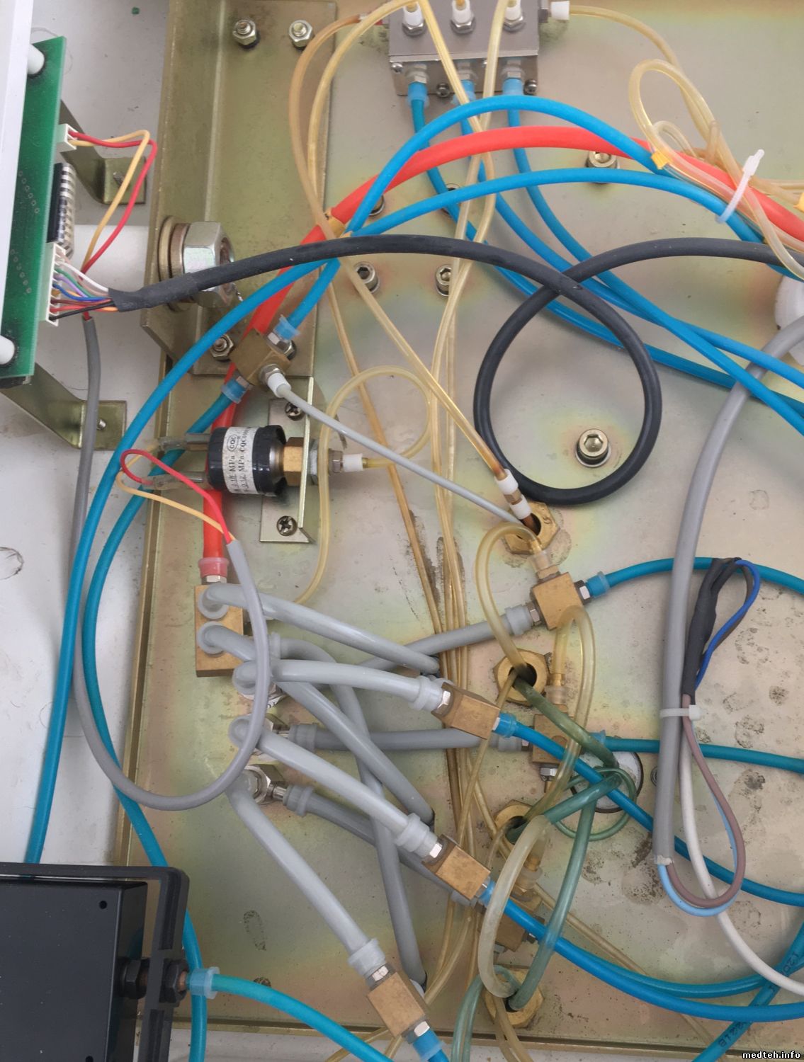

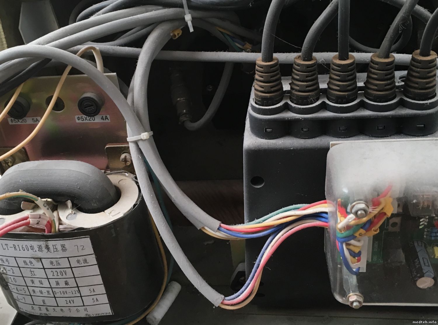

думаю подъёмник , сами не лезьте - сложно , опасно. фото внутренностей столика влача .
alexg2222Дата: Пятница, 16.Мар.2018, 15:04 | Сообщение # 42
У вас сообщений: 50
Врач
Мастеру : вот внутренности - при длительном нажатии на S кнопку - 5 пиканий, затем кресло поднимается до верха и складывается,, затем раскладываясь опускается вниз и так и остается. При нажатии на LP, поднимается спинка. Нажатие на остальные кнопки- регуляторы — кресло так же заикается. Если включено в сеть , периодически пищит, закономерности писка не заметил
Сообщение отредактировал alexg2222 - Пятница, 16.Мар.2018, 18:26

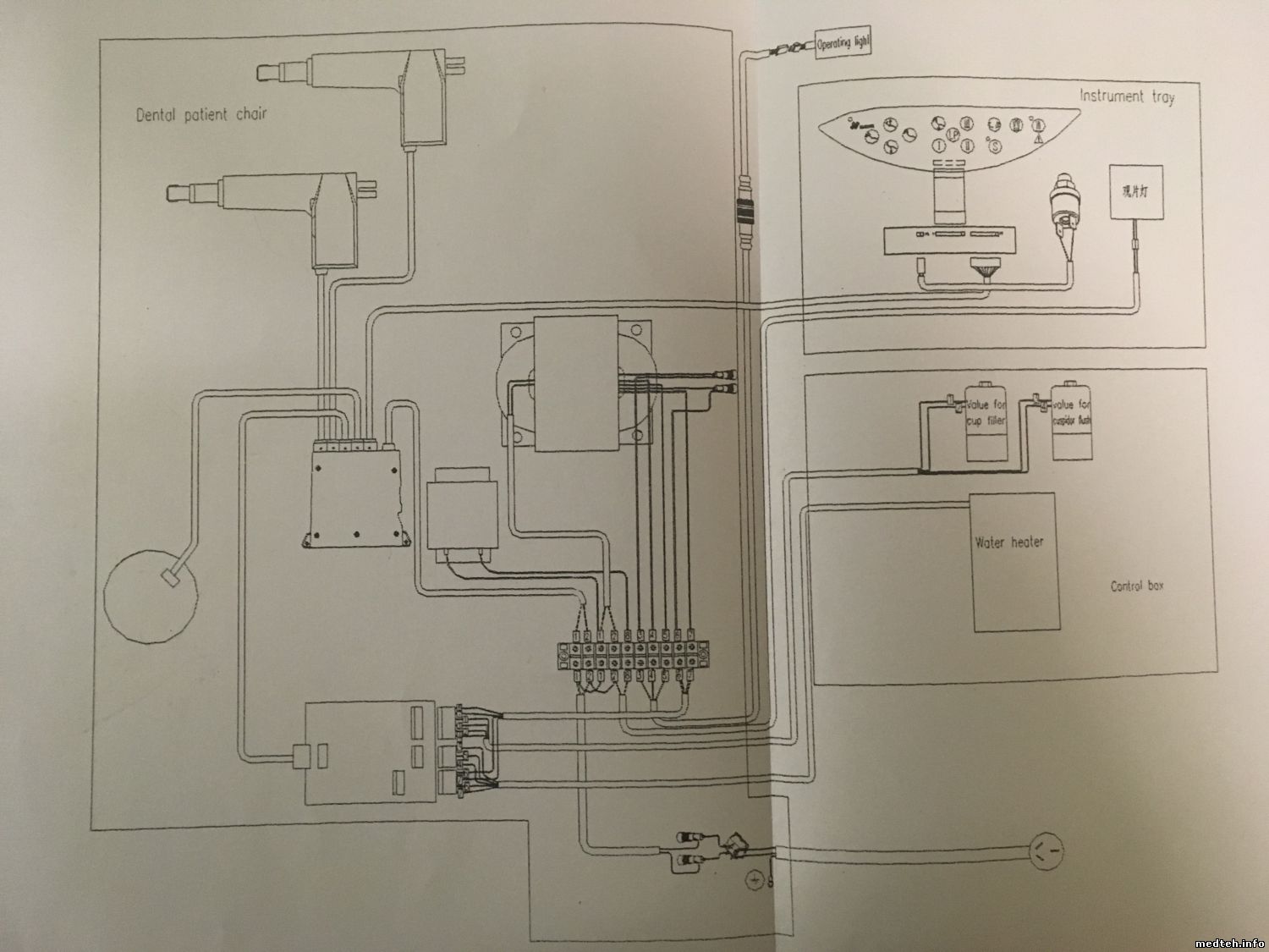

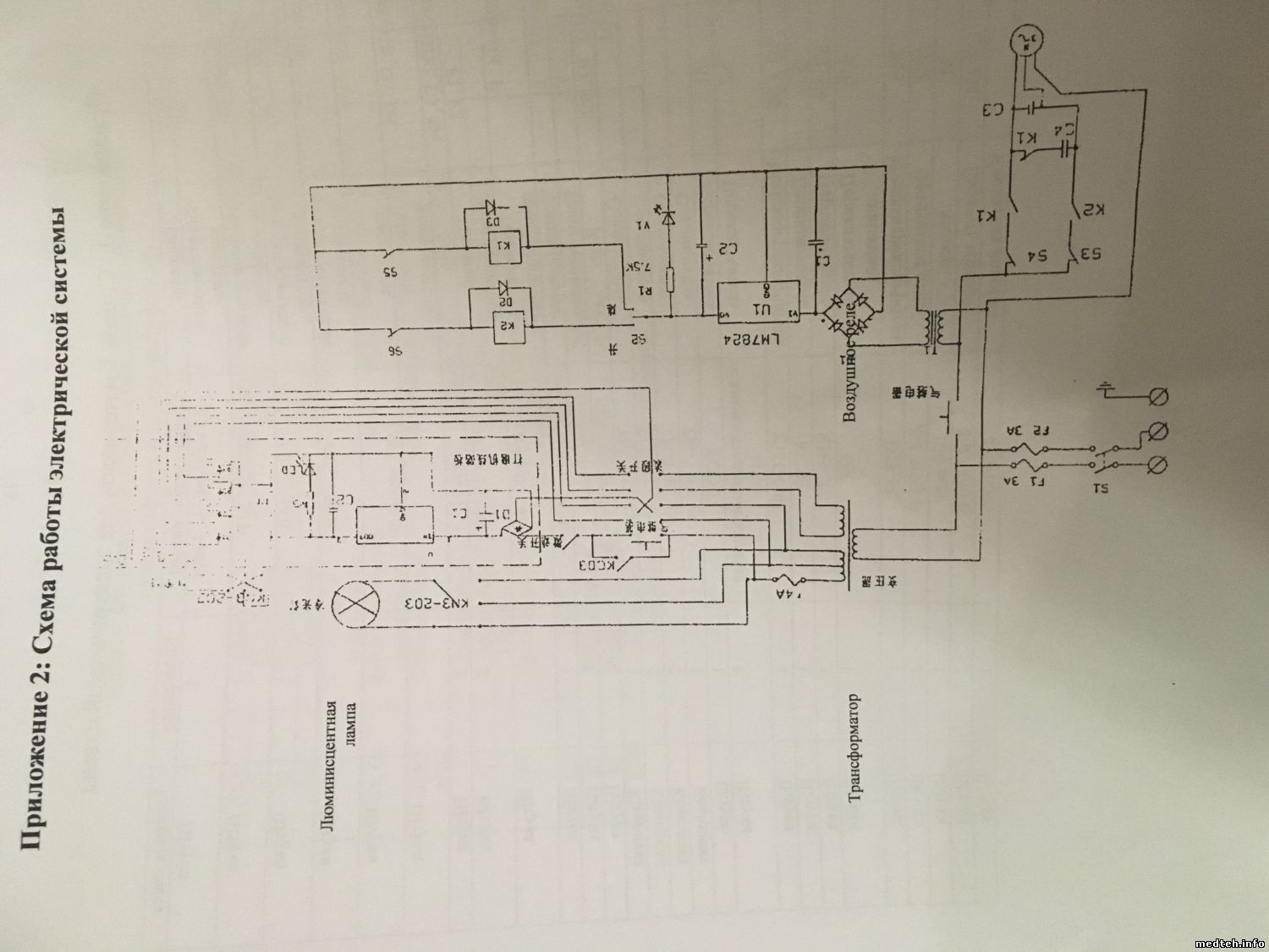

В инструкции про кресло три фразы : 1- отремонтировать монтажную плату кресла, 2:- заменить плату системы безопасности, 3:- заменить плавкий предохранитель

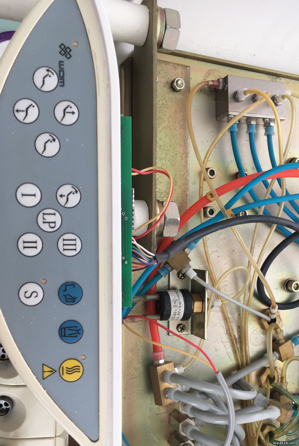

Не помогает . В столике врача только шланги и эл клапан, пульт сенсорный 15 кнопок, 3 светодиода. При нажатой S кресло опускается и двигается спинка, не поднимается; при выключенной S кресло заикается во всех направлениях. Работает только LP - поднятие и опускание спинки примерно на 25 градусов
Фото выложил выше, оказывается разрешение слишком большое было
Сообщение отредактировал alexg2222 - Пятница, 16.Мар.2018, 22:08
МастерБакуДата: Пятница, 16.Мар.2018, 22:32 | Сообщение # 49
вот это я и хотел ! там хрень с трубкой и двумя проводами .
отрежьте оба провода - заработало ? - нет , тогда закоротите оставшиеся концы (которые от платы ) не заработало ?

alexg2222Дата: Пятница, 16.Мар.2018, 22:43 | Сообщение # 50
через минуту выключить из сети . через 2минуты включить . и больше её не нажимайте .
как думаешь, зачем она
там
Yulana34Дата: Суббота, 17.Мар.2018, 11:11 | Сообщение # 53
good rofl good rofl

Если у вас кресло идет прыжками, 99% это неисправность геркона привода. Ищите это было описано много раз.

я знаю , и ты знаешь , и он знает . а доктору оно фиолетово .
Yulana34, Сообщение # 41 , куда вы торопитесь , вы что предлагаете доктору это отремонтировать ?
alexg2222, если вариант с той штукой не пройдёт - позвоните Азамат + 7 986 962 90 26 . это сервисмен Рокады в Уфе.

Мастеру : фокус с проводами не удался. За номер спасибо, это лучший совет ;))

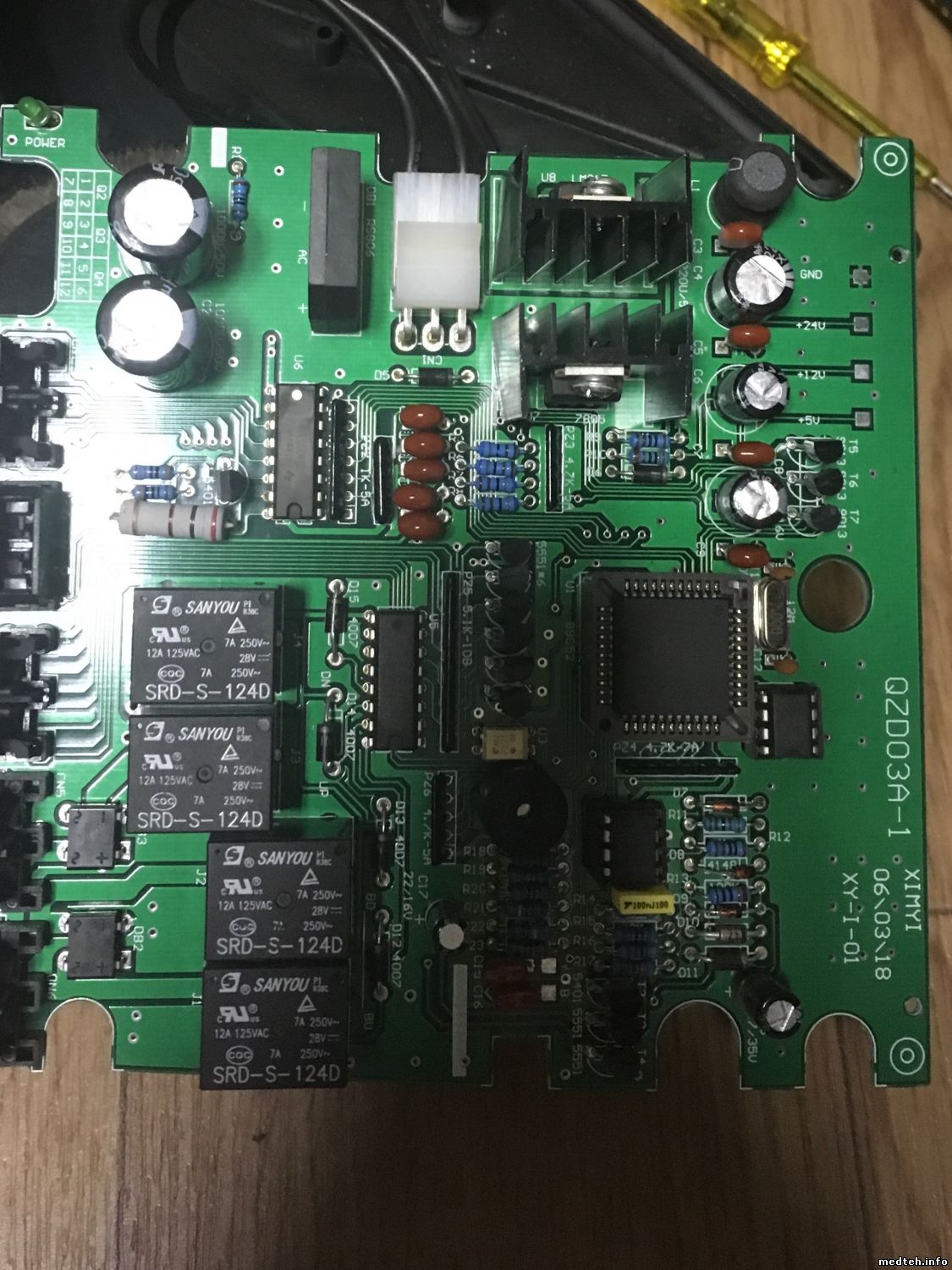

Релюшки все работают, при нажатой S опускается - поднимается спинка, опускается кресло, но не поднимается. При отжатой s - рывки по сантиметру, концевиков механических на кресле нет( ну или не нашли)

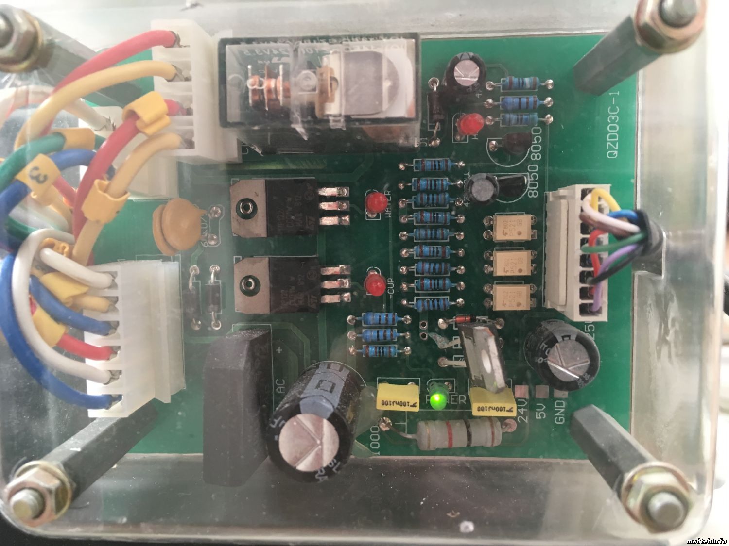

Заикаются и спинка и под’ем -опускание кресла. Вверх кресло без заиканий идет только в режиме «проверки, сброса и тд - те после длительного нажатия на S кнопку и пятикратного звукового сигнала. После отключения от сети и снова включения ничего не меняется. Мастер который приехол сказал, что Наверное надо плату поменять. Мне так кажется, что поменять один- два сгоревших (если они сгорели) элемента платы будет несколько дешевле. Тк плата по словам ремонтника может стоить до 20000₽. Теперь ,если коллективный разум форума не поможет, думаю заколхозить - взять две автомобильных релюшки, подцепить на них моторы - их там два( на спинку и на под’емник) и соответственно отключив сенсорную панель на столике врача оставить управление креслом только ножным джойстиком. Насколько я понял трансформатор работает нормально выдает 24, 24, 12в. Поскольку бойлер и смыв не нужны, их тоже исключить, оставшиеся 12 в пустить напрямую на светильник.
Отдельную тему создавать не стал, тк разговор плавно перетек от перформера1
Сообщение отредактировал alexg2222 - Четверг, 22.Мар.2018, 23:06
МастерБакуДата: Пятница, 23.Мар.2018, 00:20 | Сообщение # 62
когда заикается один активатор - это отвалился магнит , который нужен для подсчёта оборотов для работы системы установки кресла в преднастроенные положения ( для этого просил фото кнопок управления стола врача ) у вас оба . вероятно это плата - часть отвечающая за подсчёт и запоминание ( то что в панелях попробуйте снять и вставить ).
в принципе мастер справился - диагностика и рекомендации даны .
вариант что магнит отвалился у обоих - маловероятно , но надо проверить хотя-бы на одном ( спинка)

это всё находится на плате и она не исправна , т.е. подлежит замене . ковыряние платы - это крайняя мера , на случай невозможности купить .
