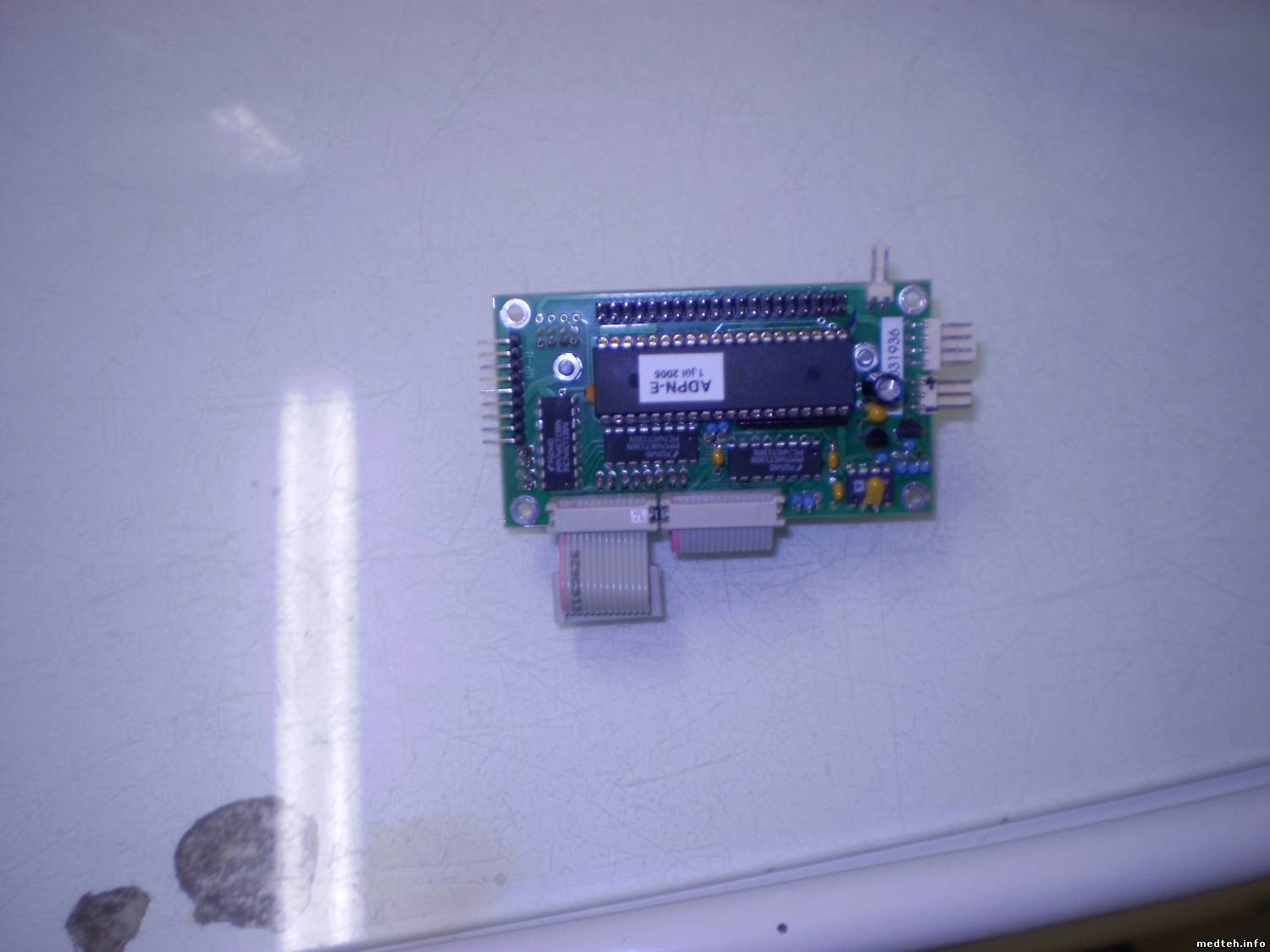

Привет всем!
Стоматологическая установка Diplomat DA 130 словацкой компании Diplomat Dental s.r.o. (товарный бренд - "Diplomat Dental"), год выпуска 2007.
Возникла такая проблема: у этой стоматустановке умерла плата мр-в (tx07031936)
То есть дисплей не светится, после замены памяти 93С46 - пробита КЗ !
На дисплее загорается одна чёрточка. Через некоторое время начинает мерцать и тухнет.
После замены eeprom 93С46 на ножках появились данные.
Кто подскажет, пик АТ89С52 можно прочитать?
Или стоят байты защиты?
Ну, что молчите-то!
Или слабо ответить ...
В принципе, 89С52 читается, прочитал авто -прог, новой болванки нет - сняты с производства, есть аналог 98С52 ---
Нужна рабочая, надо считать, может у кого есть прошивки 89С52 + память 93С46, или платы полудохлые. Дело перспективное, у меня в поликлинике, таких 10-ть + остальные Primer от 05-до 16.

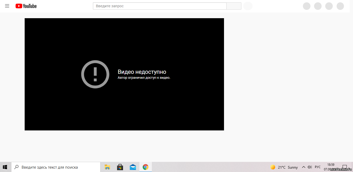

https://youtu.be/_fbGInc8FbY
SSUДата: Вторник, 07.Сен.2021, 19:02 | Сообщение # 6
У вас сообщений: 373
ужгород
Ganster, по Вашей ссылке:
Сообщение отредактировал SSU - Вторник, 07.Сен.2021, 19:11
GansterДата: Четверг, 09.Сен.2021, 10:59 | Сообщение # 7
У вас сообщений: 123
нет
Запорож
Исправил(((
Спасибо.

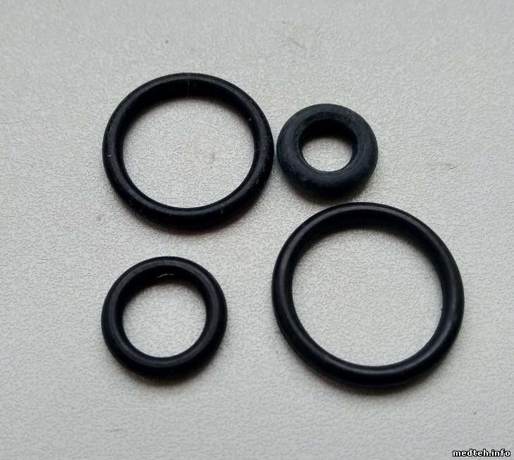

Да, нашёл уже в этой ветке эти фотографии. Также нашел и оригинальные уплотнители. Обратил внимание что они разные, боюсь напутать ,а то в прошлый раз 2-а человка меняло 2 прокладки и скорее всего не родные.

Ganster, об этом в теме про качество стоматустановок Diplomat и Smile есть сообщение ... Найдите его ....

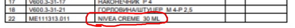

Ganster, это рекомендует производитель, но уже придумали и получше:
Сообщение отредактировал SSU - Четверг, 23.Сен.2021, 06:55

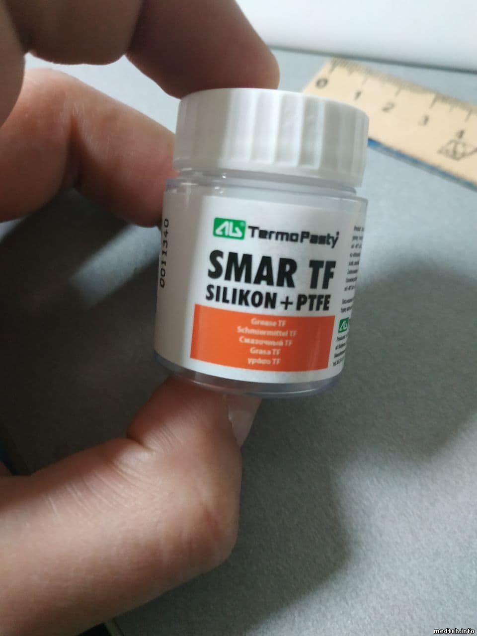

Спасибо.
https://prnt.sc/1tbklvs , а эта такая же?
Фасовка как раз для меня.

По итогу, как я и думал, надо заменить резинку на поршне 1, но для этого надо расклепать клапан, чтобы его вытянуть. А я не мог понять как его достать.
Ну, будем ждать, когда медтехник подберёт нужные резинки и заменит.
https://prnt.sc/1ugv2o9
Сообщение отредактировал Ganster - Суббота, 02.Окт.2021, 11:42
SSUДата: Суббота, 02.Окт.2021, 13:49 | Сообщение # 38
ужгород
Можно про эту операцию поподробнее? Что-то мне подсказывает, что придётся-таки покупать новый пневморолик, либо колхозить с китайской гребёнкой.
GansterДата: Суббота, 02.Окт.2021, 14:25 | Сообщение # 39
нет
Запорож
Цитата SSU ()
Можно про эту операцию поподробнее??
Ну. Вот есть инструкция. Как поменять резинку (3) с поршня 1 (на рисунке цифра 2)?
Этот поршень не вынимается со стороны поршня 2, надо с обратной стороны.
Если разобрать крышку и вынуть упор, то для дальнейшего демонтажа надо вынуть "штифт-отделка" (цифра 10) и тогда, по идее, должен быть доступ для замены.
Сообщение отредактировал Ganster - Суббота, 02.Окт.2021, 14:31
SSUДата: Суббота, 02.Окт.2021, 14:58 | Сообщение # 40
ужгород
Ganster, а то я уже испугался, чего Вы там расклёпывать собрались ... shok
