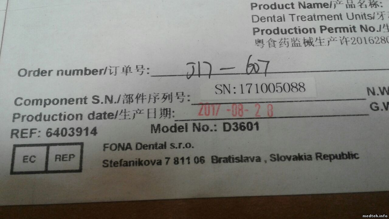

МастерБакуДата: Суббота, 16.Дек.2017, 19:51 | Сообщение # 99
FONA 2000L . интересная этикетка
где её варганят ?
goscha-belДата: Суббота, 16.Дек.2017, 21:42 | Сообщение # 100
Фона и Словакия? Оригинально!!! shok Чего только не встретишь!
Сообщение отредактировал goscha-bel - Суббота, 16.Дек.2017, 21:44
madmacДата: Суббота, 16.Дек.2017, 22:38 | Сообщение # 101
пеочему нет? усть у них офис в Братиславе. шоурум новый сделали.
а руководитель всех продаж в Европе вообще итальянец.
Сообщение отредактировал madmac - Суббота, 16.Дек.2017, 22:38
МастерБакуДата: Суббота, 16.Дек.2017, 22:48 | Сообщение # 102
мутная машинка какая-то
stagerДата: Воскресенье, 17.Дек.2017, 00:59 | Сообщение # 103
У вас сообщений: 90
Кострома
Чем интересна?
Загугли для кругозора.

Чем интересна?
А Вы её, (этикетку), посмотрели, или только на название среагировали? blush
А что не так? Словакия смущает?
ЕМНП в 2013 году ( а может и ещё раньше ) у ФОНЫ центральный офис уже был в Братиславе.
С шоурумом, и обучение они там проводили.
madmac, не даст соврать.
А в настоящий момент ФОНА в графе производитель пишет : Словакия, Италия либо Словакия-Италия
Не реклама
http://www.rusfona.ru
https://stomdevice.ru/dental-units-fona-dental/
http://stom-sale.ru/magazin/vendor/fona-dental-s-r-o-slovakiya
https://penzadent.ru/catalog/ustanovka-fona-1000-s-v-p-product
stagerДата: Воскресенье, 17.Дек.2017, 19:06 | Сообщение # 106
У вас сообщений: 90
Кострома
goscha-bel,
Вспомните, как на выставках про первые ФОНЫ в уши лили..
Что это почти Сирона и производится она на немецком оборудовании.
А сейчас и Сирона уже не Германия. Чему удивляться?
goscha-belДата: Понедельник, 18.Дек.2017, 19:24 | Сообщение # 107
Прошу прощения, я по старинке считал, что Фона китайское произведение, не знал, что китайцы "ословачились", (или словаки "скитаёзились"). blush shok
stagerДата: Понедельник, 18.Дек.2017, 22:03 | Сообщение # 108
У вас сообщений: 90
Кострома
Цитата goscha-bel ()
Прошу прощения
О чём Вы? drinks
Если следить, как бренды туда-сюда продают, то на работу времени не хватит. biggrin
Уже не поймёшь, кто из них китай, немцы, пиндосы...
biggrin good
МастерБакуДата: Понедельник, 18.Дек.2017, 23:53 | Сообщение # 109
впечатление от машины -
завскладом сироны и китаец решили сварганить установку , без переводчика . рядом пробегал словак
